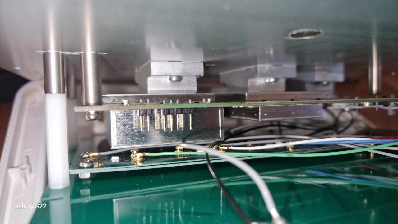

Ser det kan legges inn oppdatert standard FW, men alle forklaringer her baserer seg på access via WebGUI, som i dette tilfellet er låst fra telenor sin side. Ikke forefinnes passord for WIFI pga uoriginalt PoE adapter.

2. Finnes det alternativer, console tilkobling via USB/RS232? Isåfall, pinout og lokasjon.
Ser det er pinrekke som ikke er merket her.

Fjern PIN på SIM så vil denne fungere uten at du trenger å gjøre noe mer. Fungerer med alle tre operatører selv med Telenor fw.
Ellers så finnes det en måte å dytte inn OEM fw med et multicast verktøy som @bmork har laget.
^slipper i utgangspunktet å åpne antenna
