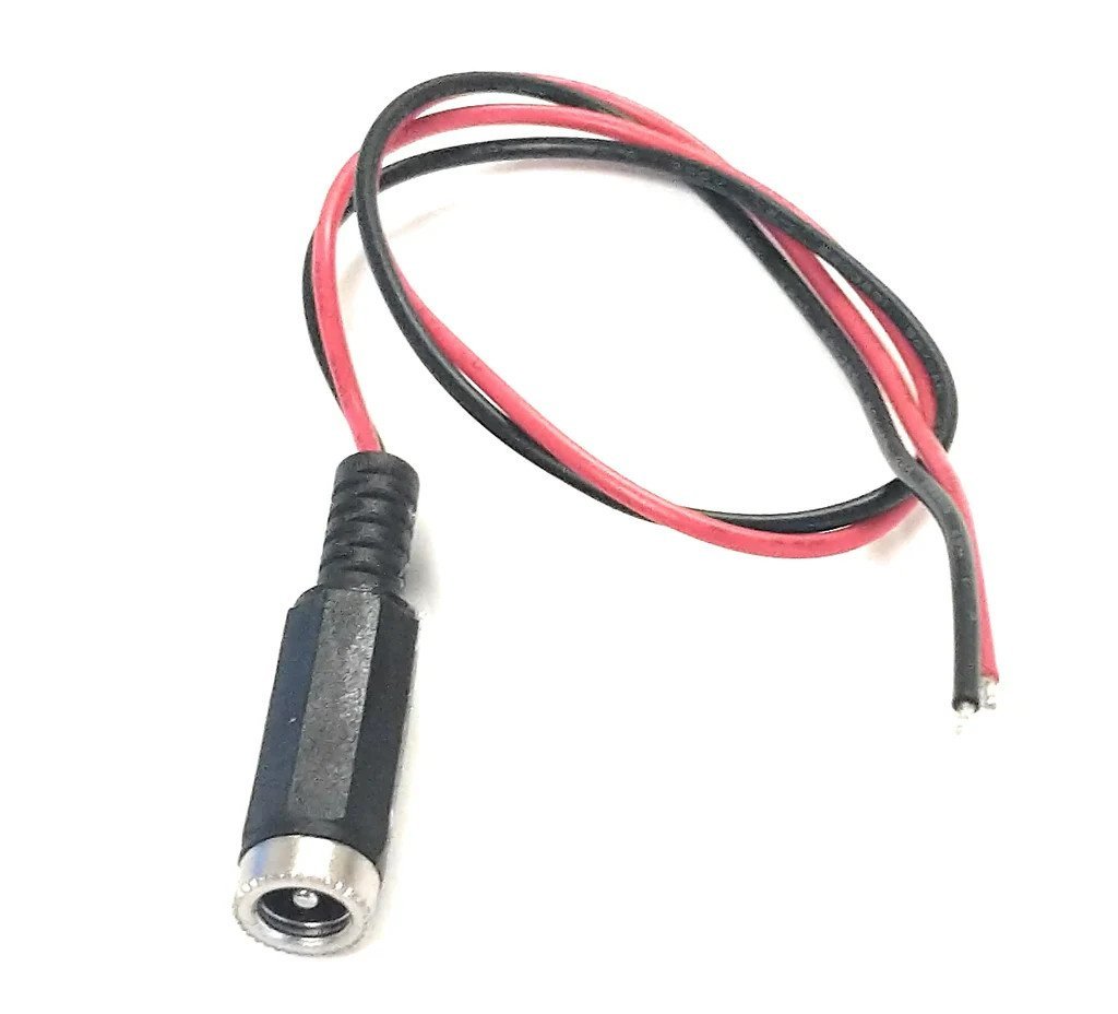

sedsberg Skrevet 12. mars 2025 Skrevet 12. mars 2025 Noen med litt kunnskap kan muligens montere en ekstern kobling på kabel slik at pluggen bare blir dratt ut hvis den blir belastet. Spoiler
