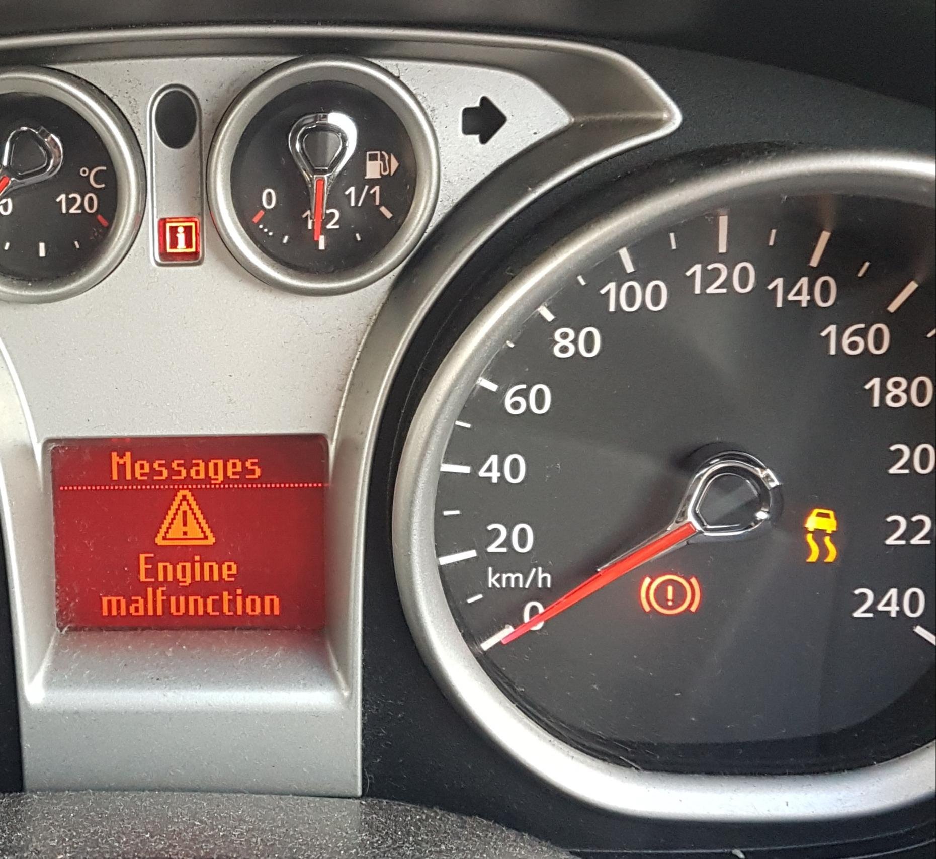

fantus1234 Skrevet lørdag kl 08:58 Del Skrevet lørdag kl 08:58 Hei, Vi har en Ford Kuga fra 2010 som viser feilmeldingen "Engine Malfunction" ved høye hastigheter. Feilen oppstår vanligvis i 5. og 6. gir, men kan også forekomme i 3. gir. Når meldingen vises, går bilen over i nødmodus og stanser. Problemet dukket opp plutselig etter en tre måneder lang ferie – da vi kom tilbake, oppdaget vi at feilen var til stede. Bilen har vært undersøkt hos fire forskjellige mekanikere, og vi har også vært innom et autorisert Ford-verksted, men ingen har klart å finne årsaken. Flere deler er byttet ut for flere tusen kroner, uten at problemet er blitt løst. Har dere erfaring med denne typen feil, eller kan dere anbefale en dyktig mekaniker i Oslo-området som kan hjelpe oss? Lenke til kommentar

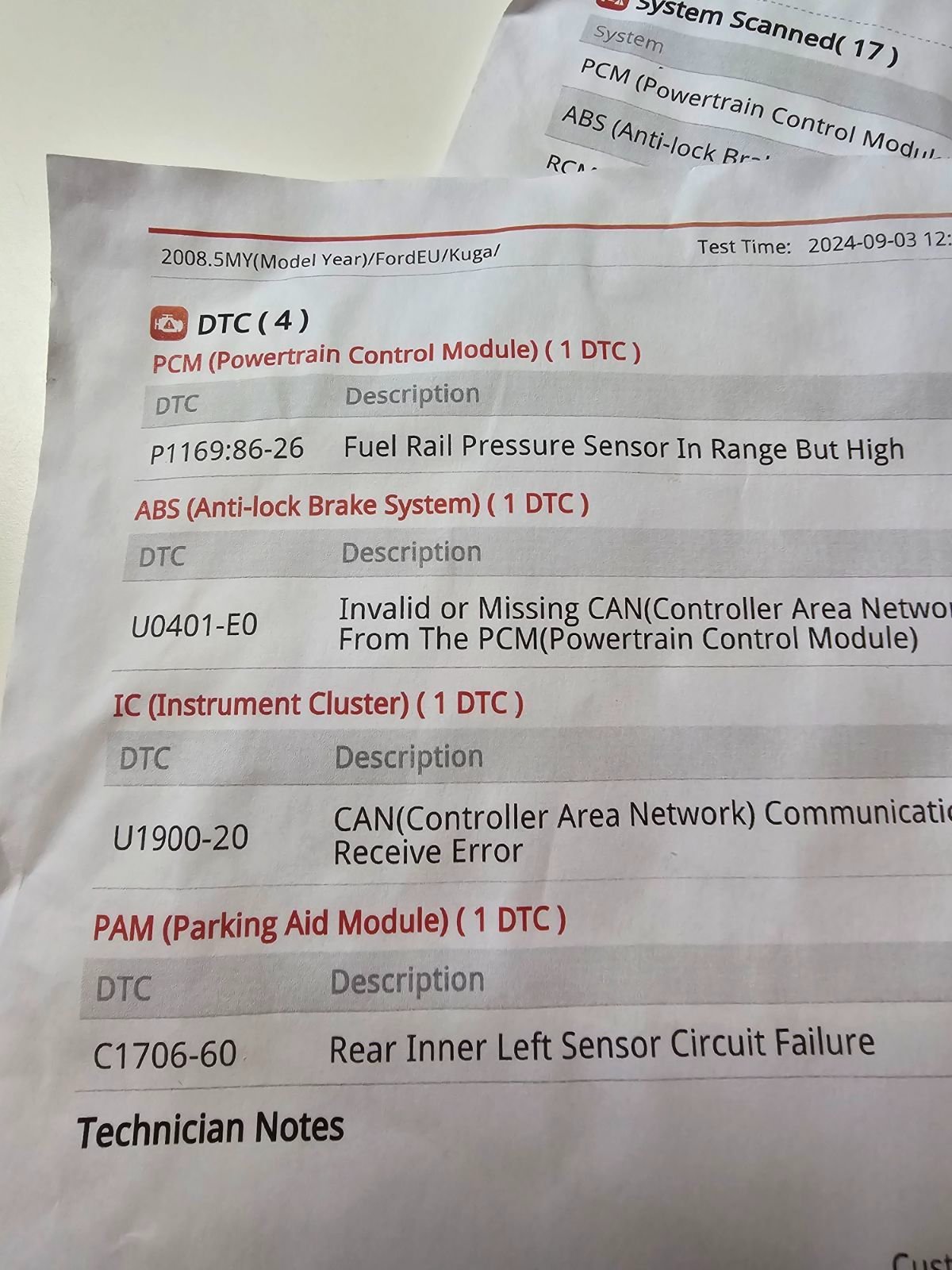

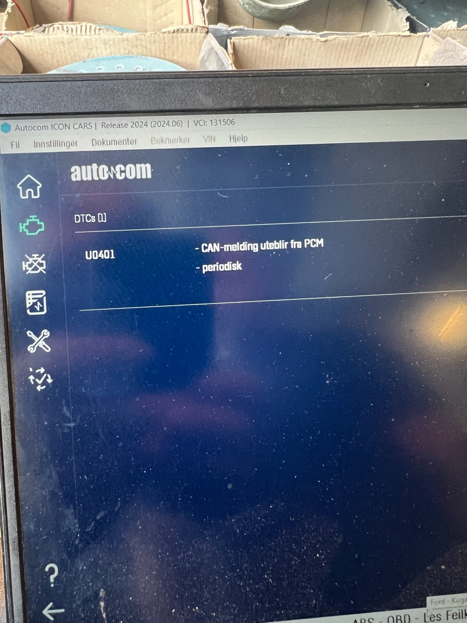

fantus1234 Skrevet lørdag kl 13:32 Forfatter Del Skrevet lørdag kl 13:32 mobile999 skrev (3 timer siden): Har det vært avlesbare feilkoder med diagnoseapparat når dette skjer? Hei, Ja, feilmeldingen endrer seg fra gang til gang. Lenke til kommentar
mobile999 Skrevet lørdag kl 13:59 Del Skrevet lørdag kl 13:59 Det kan fremdeles være verdifullt å opplyse disse feilkodene. Hvilke deler er byttet? Lenke til kommentar

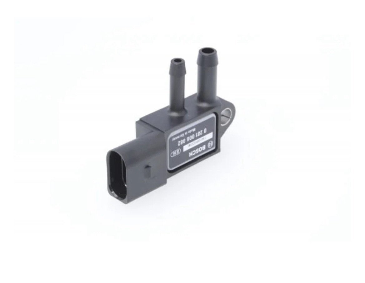

fantus1234 Skrevet 13 timer siden Forfatter Del Skrevet 13 timer siden Svein M skrev (23 timer siden): Det er lurt å oppgi hvilken motor det gjelder. Det er også nyttig å ha oversikt over feilkoder. Det finnes også ford forum på nett. Kanskje finnes info der. Jeg lurer på om det kan bli dårlig elektrisk kontakt til diverse sensorer, og om det kan gi feil. Tilsetninger i diesel kan være noe å prøve (men det gjør kanskje verkstedet). Er dieselfilter byttet. Dieselpumpe, vakumventil og de andre tingene som er vedlagt bilder. Lenke til kommentar
fantus1234 Skrevet 13 timer siden Forfatter Del Skrevet 13 timer siden Jeg kan dessverre ingenting om bil, så de forskjellige mekanikere byttet det de mente kan være feilen. Til og med Ford kunne ikke finne feilen. Lenke til kommentar
