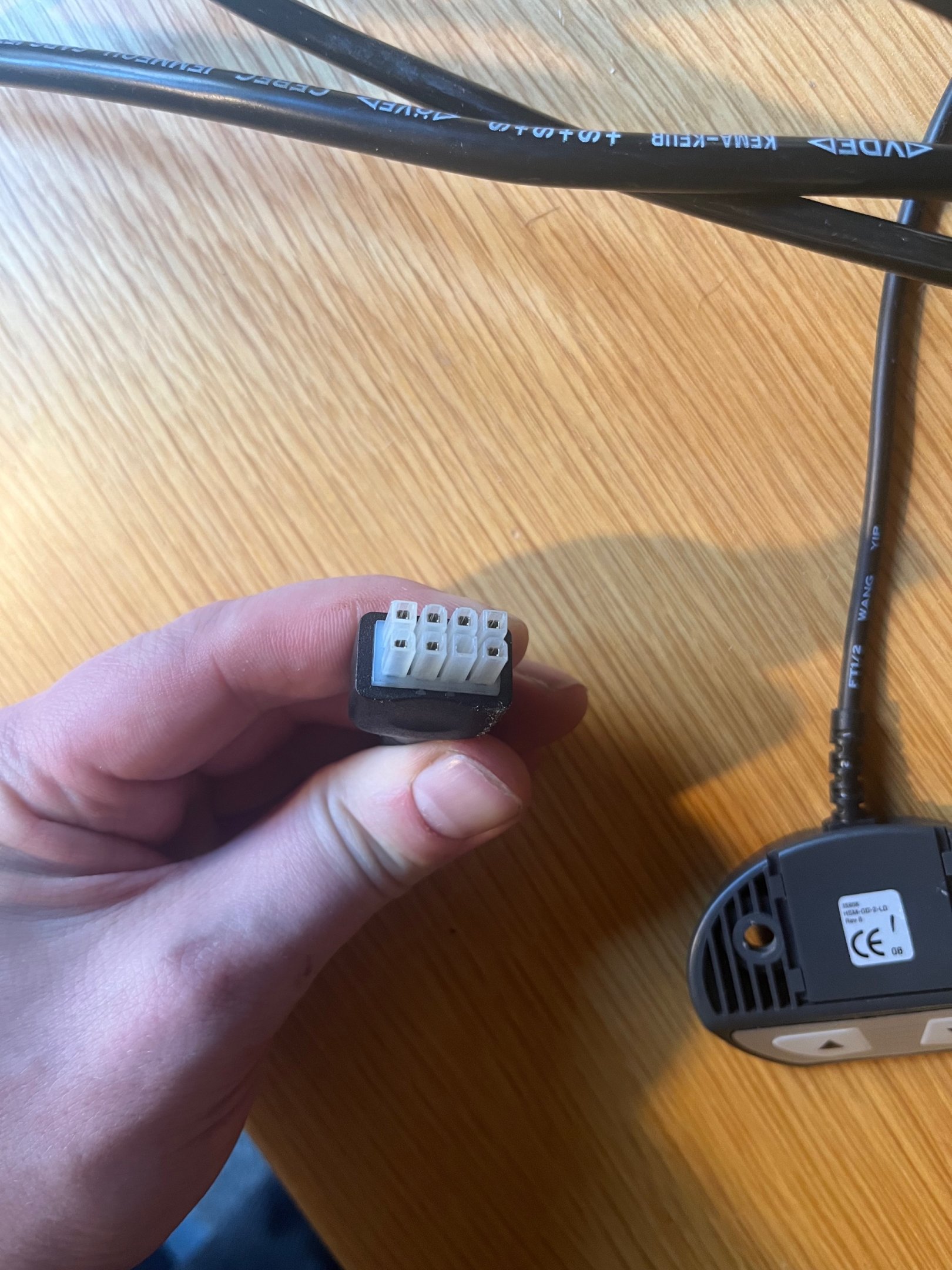

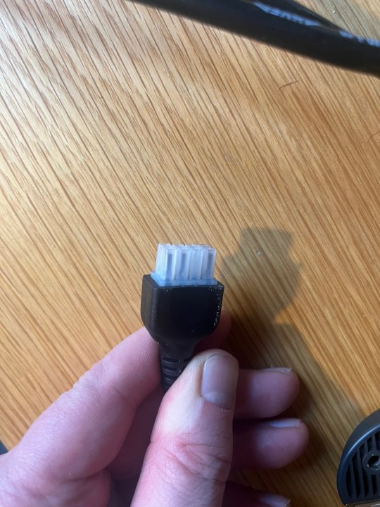

Dostreski Skrevet 6. mars Del Skrevet 6. mars Hei, kjøpte et elektrisk skrivebord på finn.no som viste seg å være defekt. Motoren reagerer ikke (ingen lyd) på hevingsfunksjonen, men lager en stopp/klikkelyd når jeg trykker på nedsenk-knappen (står da fastlåst på den laveste høyden). Fant etter en stund ut at det ene av de åtte små «hylstrenekammerne» i pluggen, på ledningen fra den ene motoren, mangler en metallbit. Klarer jeg å fikse dette selv og evt skaffe/kjøpe deler til dette et sted? Vedlegger bilder… Lenke til kommentar
geir__hk Skrevet 6. mars Del Skrevet 6. mars Dostreski skrev (På 6.3.2025 den 13.08): Fant etter en stund ut at det ene av de åtte små «hylstrenekammerne» i pluggen, på ledningen fra den ene motoren, mangler en metallbit. Ekspander Først: Er du helt sikker på at det faktisk skal være en et kontaktpunkt akkurat der og ikke bare at designen er sånn. Husk at plugger ofte er standardiserte (i.e. ikke praktisk gjennomførbart eller evt. ulønnsomt å anskaffe spesialproduserte 7-pins plugger), og så får det være opp til produsent av det ferdige produktet om de ønsker å ta i bruk alle pluggene. 1 Lenke til kommentar

Dostreski Skrevet 6. mars Forfatter Del Skrevet 6. mars geir__hk skrev (På 6.3.2025 den 15.19): Først: Er du helt sikker på at det faktisk skal være en et kontaktpunkt akkurat der og ikke bare at designen er sånn. Husk at plugger ofte er standardiserte (i.e. ikke praktisk gjennomførbart eller evt. ulønnsomt å anskaffe spesialproduserte 7-pins plugger), og så får det være opp til produsent av det ferdige produktet om de ønsker å ta i bruk alle pluggene. Ekspander Takk for svar. Du har visst helt rett i at den er designet slik. Ved du om man man skaffe en slik plugg/støpsel et sted? Lenke til kommentar
