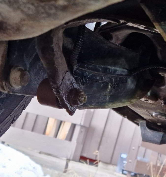

totto1989 Skrevet 5. mars Forfatter Del Skrevet 5. mars 1 hour ago, sedsberg said: Stabilisatorstagene kobler høyre hjul til venstre. Så hvis du bare jekker opp én side vil alt stå i spenn og det blir vanskelig å sjekke for slark. Hvis begge hjula står på bakken eller hvis du jekker opp begge hjula på samme aksling (bak) så er det mye lettere å sjekke for slark. Stabilisatorstag er ikke kritisk. En ting som forvirrer meg er begrepene lenkearm og stabilisatorstag. Spesielt om jeg googler det. Kun av nysgjerrighet egentlig. Det ble byttet en lenkearm bak i fjor sommer som det var slark i, men er stabilisatorstag staget som går mellom begge sidene av bilen? Altså mellom venstre og høyre hjul? Mens lenkearmene er "festepunktene" for dette? Jeg spør kun for læringens del egentlig. Derav dumme spørsmål 😛 Lenke til kommentar https://www.diskusjon.no/topic/1951448-klunkelyd-bak-kj%C3%B8rbar-mens-jeg-venter-p%C3%A5-verksted/#findComment-27291746
sedsberg Skrevet 5. mars Del Skrevet 5. mars Kjært barn har mange navn. Og de går litt om hverandre. Men består som regel av 3 hoveddeler. Selve stabilisatorstaget som går fra høyre til venstre og lenkene som går fra endene på staget og ned til hvert hjul. Forskjellige biler kan ha litt forskjellige patenter her. Denne går fra side til side og har som regel to fester. Disse kan ha slark men det vanligste problemet med disse er at de knirker: Spoiler Neste er de som går fra overstående stag og ned til bærearm eller nav. Her er det endene, altså kuleleddene som kan lage klunkelyder hvis det er slark. Spoiler 2 Lenke til kommentar https://www.diskusjon.no/topic/1951448-klunkelyd-bak-kj%C3%B8rbar-mens-jeg-venter-p%C3%A5-verksted/#findComment-27291846
totto1989 Skrevet 5. mars Forfatter Del Skrevet 5. mars 2 minutes ago, sedsberg said: Kjært barn har mange navn. Og de går litt om hverandre. Men består som regel av 3 hoveddeler. Selve stabilisatorstaget som går fra høyre til venstre og lenkene som går fra endene på staget og ned til hvert hjul. Forskjellige biler kan ha litt forskjellige patenter her. Denne går fra side til side og har som regel to fester. Disse kan ha slark men det vanligste problemet med disse er at de knirker: Hide contents Neste er de som går fra overstående stag og ned til bærearm eller nav. Her er det endene, altså kuleleddene som kan lage klunkelyder hvis det er slark. Hide contents Takk for lærerik info! Om det ikke ble misforståelser med sist verksted så skal sistnevnte være skiftet. Den er veldig kort bak på min bil om jeg ikke husker helt feil. Lenke til kommentar https://www.diskusjon.no/topic/1951448-klunkelyd-bak-kj%C3%B8rbar-mens-jeg-venter-p%C3%A5-verksted/#findComment-27291851
totto1989 Skrevet 5. mars Forfatter Del Skrevet 5. mars Vinteren her oppe har vært mild, så det er telehiv ut av en annen verden her nå, så jeg står i en lang kø på verksted med liknende problemer 😅 Lenke til kommentar https://www.diskusjon.no/topic/1951448-klunkelyd-bak-kj%C3%B8rbar-mens-jeg-venter-p%C3%A5-verksted/#findComment-27291852
totto1989 Skrevet 5. mars Forfatter Del Skrevet 5. mars 37 minutes ago, totto1989 said: Vinteren her oppe har vært mild, så det er telehiv ut av en annen verden her nå, så jeg står i en lang kø på verksted med liknende problemer 😅 Da har jeg krøpet i gjørma og kjent litt slakk (lite, men nok til at festet beveger seg ørlittegrann) på det jeg antar er lenkearmen bak der (?) Jeg fant ut at det var på andre siden det ble skiftet lenkearm i fjor. 1 Lenke til kommentar https://www.diskusjon.no/topic/1951448-klunkelyd-bak-kj%C3%B8rbar-mens-jeg-venter-p%C3%A5-verksted/#findComment-27291884
MailMan13 Skrevet 6. mars Del Skrevet 6. mars (endret) Det vil gjerne klunke om man vugger bilen fra side til side for hånd hvis det er slakk der. Kan også legge hånden på staget der mens en medhjelper vugger bilen, da vil du kjenne støtene i hånden hvis der er er derfra. Hvis lyden er derfra er det ikke farlig å kjøre med. Endret 6. mars av MailMan13 Lenke til kommentar https://www.diskusjon.no/topic/1951448-klunkelyd-bak-kj%C3%B8rbar-mens-jeg-venter-p%C3%A5-verksted/#findComment-27293175
totto1989 Skrevet 6. mars Forfatter Del Skrevet 6. mars 1 minute ago, MailMan13 said: Det vil gjerne klunke om man vugger bilen fra side til side for hånd hvis det er slakk der. Kan også legge hånden på staget der mens en medhjelper vugger bilen, da vil du kjenne støtene i hånden hvis der er er derfra. Hvis lyden er derfra er det ikke farlig å kjøre med. Jeg kjørte bilen i dag uten problem, med ganske lite lyd egentlig, men det virker å typisk komme på "spisse" dumper hvor bakdelen av bilen kanskje "letter" litt. Nå er det vårløsning på gårdstunet her, så det frister lite å ligge under bilen egentlig 😅 Lenke til kommentar https://www.diskusjon.no/topic/1951448-klunkelyd-bak-kj%C3%B8rbar-mens-jeg-venter-p%C3%A5-verksted/#findComment-27293178

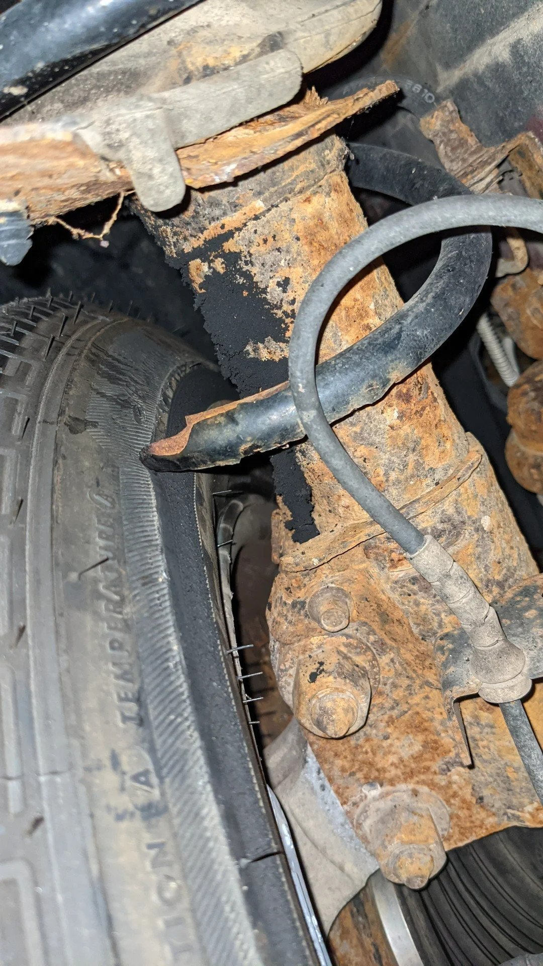

totto1989 Skrevet 13. mars Forfatter Del Skrevet 13. mars Liten oppdatering her. Jeg tok feil med lenkearmen, men ene fjæra fremme var i deler tydeligvis 😅 Lenke til kommentar https://www.diskusjon.no/topic/1951448-klunkelyd-bak-kj%C3%B8rbar-mens-jeg-venter-p%C3%A5-verksted/#findComment-27298433
sedsberg Skrevet 13. mars Del Skrevet 13. mars Sørg for at fjærbenslageret også blir sjekket eller byttet da. Ofte disse som låser seg og får fjæra til å knekke. Skjedde på min forrige bil. Lenke til kommentar https://www.diskusjon.no/topic/1951448-klunkelyd-bak-kj%C3%B8rbar-mens-jeg-venter-p%C3%A5-verksted/#findComment-27298449
Rune_says Skrevet 13. mars Del Skrevet 13. mars Hadde lign lyder på min - dvs kun lyder ved vaskebrett, men ikke lyder over fartsdump. Ikke merket noe på kjøreegenskapene ellers i f.eks. 70 i krappe svinger. Tok den inn på verksted for sjekk i tilfelle det var noe som holdt på å falle av. De fant ikke noe og prøvekjørte og kunne da høre svak klunke lyd - som ble antatt å være slitasje, men ikke tydelig nok ennå til å kunne finne ut helt hvor det kom fra. Kostet en tusenlapp ca men jeg syntes det var greit å få bekreftet at det ikke var noe løst som holdt på å falle av. 1 Lenke til kommentar https://www.diskusjon.no/topic/1951448-klunkelyd-bak-kj%C3%B8rbar-mens-jeg-venter-p%C3%A5-verksted/#findComment-27298464
totto1989 Skrevet 13. mars Forfatter Del Skrevet 13. mars 9 minutes ago, Rune_says said: Hadde lign lyder på min - dvs kun lyder ved vaskebrett, men ikke lyder over fartsdump. Ikke merket noe på kjøreegenskapene ellers i f.eks. 70 i krappe svinger. Tok den inn på verksted for sjekk i tilfelle det var noe som holdt på å falle av. De fant ikke noe og prøvekjørte og kunne da høre svak klunke lyd - som ble antatt å være slitasje, men ikke tydelig nok ennå til å kunne finne ut helt hvor det kom fra. Kostet en tusenlapp ca men jeg syntes det var greit å få bekreftet at det ikke var noe løst som holdt på å falle av. Her hadde fjæra gått helt i to. I etterpåklokskapen har jeg innsett at det skjedde når kona trodde bremsene hang og det smalt. Så har det gått videre forrige uke når jeg trodde jeg kjørte over et kumlokk på bensinstasjonen. Jeg aner ikke hva begrepene betyr her, men verkstedet sa "fjæra har begynt å tre seg nedover demperen", men de ønsket ihvertfall ikke at jeg skulle kjøre den noe mer før det var fiksa Lenke til kommentar https://www.diskusjon.no/topic/1951448-klunkelyd-bak-kj%C3%B8rbar-mens-jeg-venter-p%C3%A5-verksted/#findComment-27298474
totto1989 Skrevet 13. mars Forfatter Del Skrevet 13. mars Skiftet forøvring begge fjærene bak i fjor, og det var absolutt ikke noe som ruinerte meg. Jobben min drifter nettsiden til verkstedet også, så det kan jo være det er litt godvilje 😅 Lenke til kommentar https://www.diskusjon.no/topic/1951448-klunkelyd-bak-kj%C3%B8rbar-mens-jeg-venter-p%C3%A5-verksted/#findComment-27298475
sedsberg Skrevet 13. mars Del Skrevet 13. mars (endret) 20 minutes ago, totto1989 said: Jeg aner ikke hva begrepene betyr her, men verkstedet sa "fjæra har begynt å tre seg nedover demperen", men de ønsket ihvertfall ikke at jeg skulle kjøre den noe mer før det var fiksa Det er litt skummelt siden fjæra da kan sprette ut og rive hull i dekket. Spoiler Endret 13. mars av sedsberg Lenke til kommentar https://www.diskusjon.no/topic/1951448-klunkelyd-bak-kj%C3%B8rbar-mens-jeg-venter-p%C3%A5-verksted/#findComment-27298488
