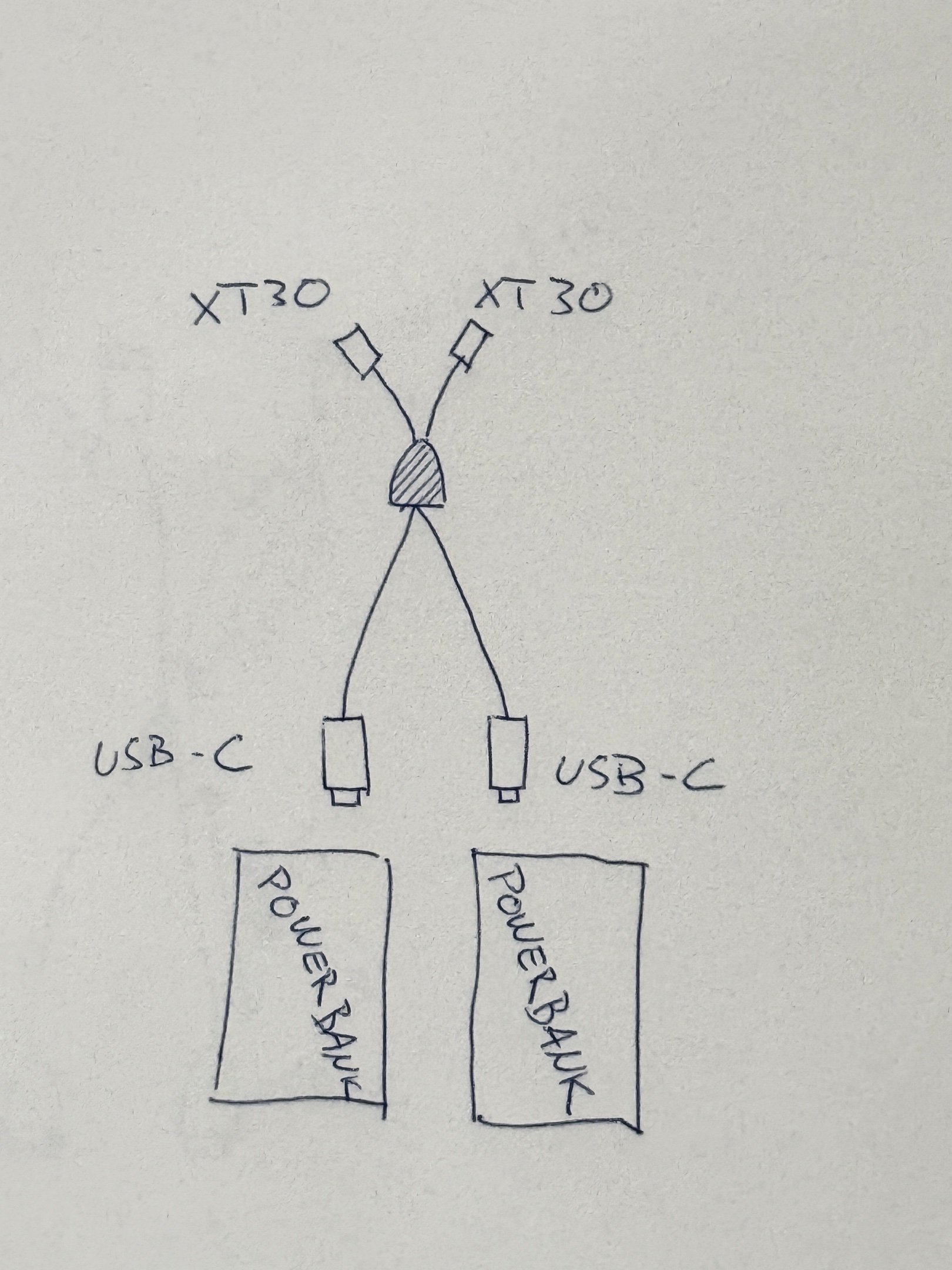

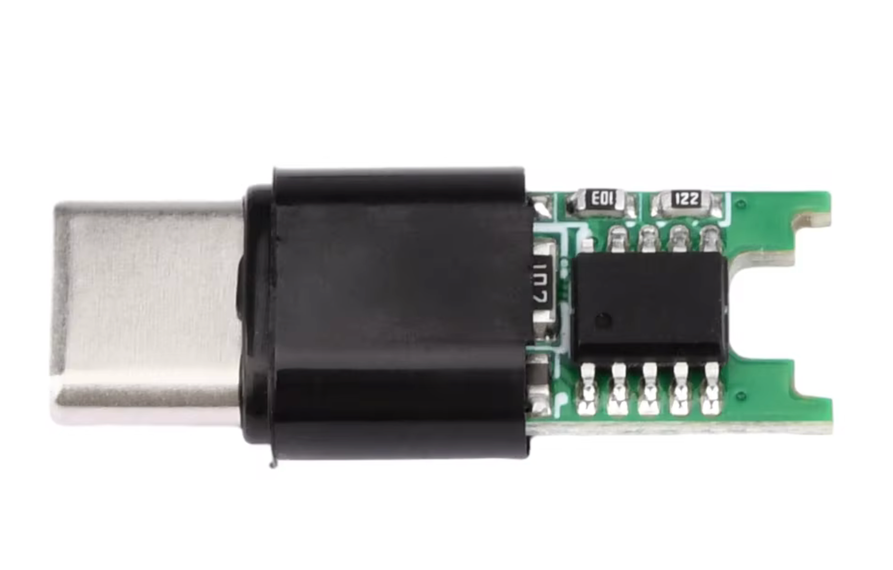

skøtterud Skrevet 5 timer siden Del Skrevet 5 timer siden (endret) Hei, Jeg har som mål å lage noen kabler som gjør at jeg kan bruke to powerbanks til å drifte diverse utstyr, der jeg kan bytte powerbankene etterhvert som de går tomme uten at det stanser driften av utstyret jeg har gående. Tenker altså å kunne hot-swappe powerbanks, men vil unngå at powerbankene forsøker å lade hverandre dersom to er tilkoblet samtidig over tid. Jeg har funnet såkalte "trigger boards" som lar meg hente ønsket spenning via usb-c kontakt, i mitt tilfelle 15 volt 5 ampere, der jeg tenker å bruke to usb-c kontakter som møtes før de deler seg igjen til to xt30 kontakter. Kan jeg her bruke f.eks. en vanlig diode (f.eks. denne) på hver av de positive ledningene fra de to usb-c kontaktene? Endret 4 timer siden av skøtterud La ved bilde Lenke til kommentar

skøtterud Skrevet 3 timer siden Forfatter Del Skrevet 3 timer siden Takk til dere begge, men dette løser ikke problemet mitt. Det er ikke et alternativ å la powerbankene lade hverandre, da det går for mye energi tapt til at det er effektivt. Jeg har plassrestriksjoner der jeg skal bruke powerbankene, så jeg kan ikke uten videre løse dette ved å bare bruke en større powerbank heller. Dessuten er jeg avhengig av spesifikk plugg av typen xt30, så jeg må trolig modifisere kablene uansett. Jeg tror jeg har landet på at jeg vil kunne bruke to shottky rettlederdioder, men har utfordringer med å finne noen som selger dette i Norge uten at jeg må bestille et enormt kvantum. Lenke til kommentar
skøtterud Skrevet 3 timer siden Forfatter Del Skrevet 3 timer siden Fant denne 1N5822 Schottky dioden på norsk nettside med rimelig frakt, så gir det et forsøk 🤞 Lenke til kommentar
sedsberg Skrevet 2 timer siden Del Skrevet 2 timer siden Du får kraftig tap med diode også så da kan du like godt lade en bank med en annen. Lenke til kommentar
trikola Skrevet 1 time siden Del Skrevet 1 time siden Ikke så mye med schottky: "Low forward voltage drop" Lenke til kommentar
sedsberg Skrevet 1 time siden Del Skrevet 1 time siden Fremdeles ca en halv volt ved 3A, som forøvrig er maks for 1N5822. Lenke til kommentar
skøtterud Skrevet 53 minutter siden Forfatter Del Skrevet 53 minutter siden 0,5V ved 3A - kan det stemme at det tilsvarer et effekttap på ca. 1,5watt? Altså i underkant av 3.5%? I så fall vil det vel være et betydelig større tap ved å lade èn powerbank med en annen? Det er uansett ikke et alternativ av grunner som allerede er nevnt. Lenke til kommentar
