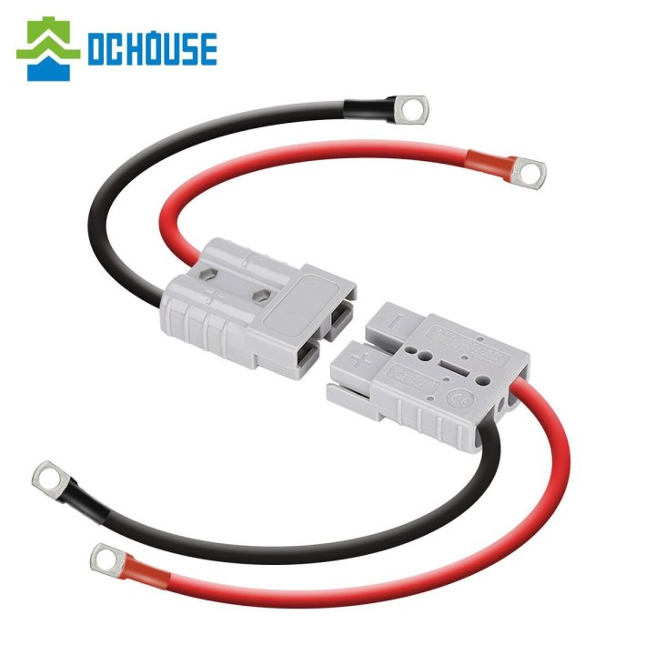

sedsberg Skrevet 23. februar Del Skrevet 23. februar 600W på 12V er ca. 50A. Vanligvis for slike strømmer så er en over på slike koblinger: Spoiler 2 Lenke til kommentar
