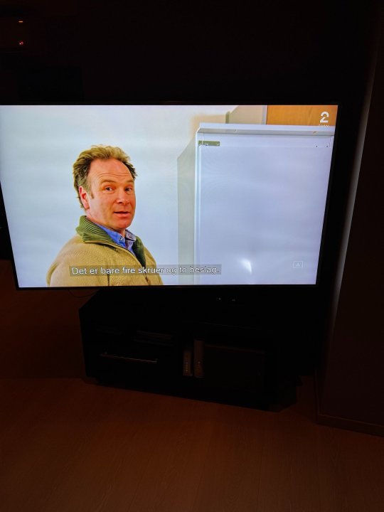

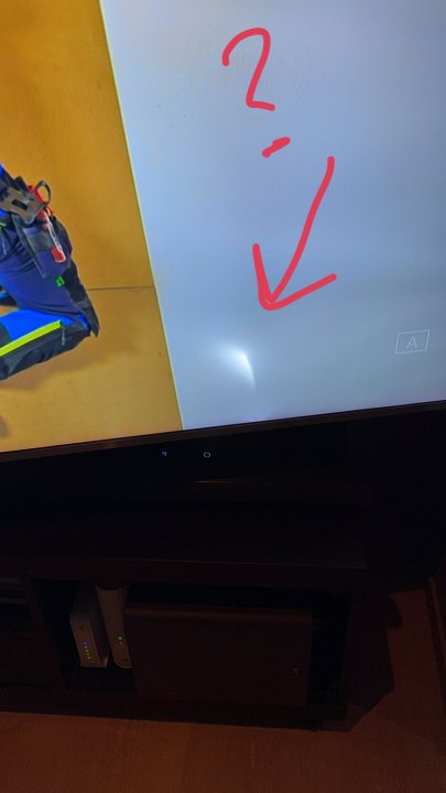

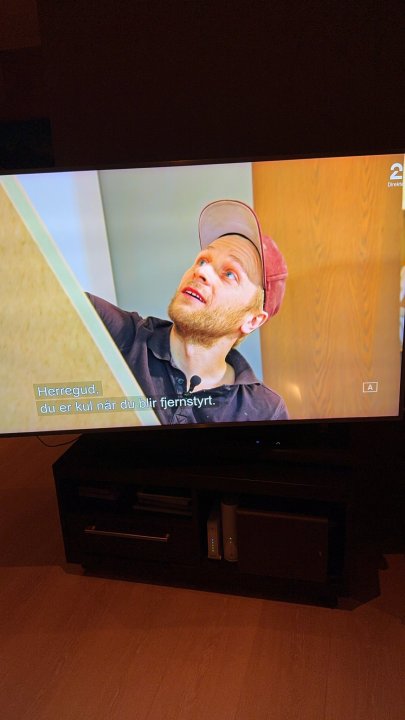

Nighthawk9 Skrevet 13. februar Del Skrevet 13. februar Er det noen som har noen tips ang hva som har skjedd med tven min? Hvit flekk som vises hele tiden, uansett innstilling på tv. Kommer uansett... Har ikke blitt utsatt for slagskade... Er det noen annen løsning enn å kjøpe ny tv? Tven er ca 8 år gammel, av merket Samsung (65"). Lenke til kommentar https://www.diskusjon.no/topic/1951024-hvit-flekk-p%C3%A5-tv/
bzzlink Skrevet 13. februar Del Skrevet 13. februar En av bakgrunnsbelysningspixlene som har blitt stuck på max brightness always on? Hvis TV'n din har local dimming zones... Lenke til kommentar https://www.diskusjon.no/topic/1951024-hvit-flekk-p%C3%A5-tv/#findComment-27272854
Kajac Skrevet 13. februar Del Skrevet 13. februar For meg ser dette ut som en slag/press-skade. Er du helt sikker på at det ikke kan være tilfelle? Det skal ikke så veldig mye til for å skade et LCD-panel på denne måten. Lenke til kommentar https://www.diskusjon.no/topic/1951024-hvit-flekk-p%C3%A5-tv/#findComment-27272862
Svein M Skrevet 13. februar Del Skrevet 13. februar (endret) En må nok kjøpe ny edit: Det er trolig en fysisk feil i panel/elektronikk Endret 13. februar av Svein M Lenke til kommentar https://www.diskusjon.no/topic/1951024-hvit-flekk-p%C3%A5-tv/#findComment-27272873
AndersT2 Skrevet 13. februar Del Skrevet 13. februar Det kan testes det gamle trikset for død piksel, med å massere området litt lett. Men det er nok en av diodene på baklyset som er ødelagt og har gir fullt lys hele tiden slik som bzzlink nevner. Trenger ikke ha lokal dimming heller, da det er en av selve LED lysene på stripene som ligger bak som har skade styresignal pinnen. Ikke noe å reparere på dessverre. Lenke til kommentar https://www.diskusjon.no/topic/1951024-hvit-flekk-p%C3%A5-tv/#findComment-27272878
Mag ne Skrevet 13. februar Del Skrevet 13. februar En led som har ramlet ut av stilling? Lenke til kommentar https://www.diskusjon.no/topic/1951024-hvit-flekk-p%C3%A5-tv/#findComment-27272881
tommyb Skrevet 13. februar Del Skrevet 13. februar Jeg har flere slike sånne på min LG. Det ser litt ut som et sceneteppe, med striper med lys oppover og mørkere skygger mellom. Det kan være den har fått seg press under løfting, men det har blitt sterkere over tid. Mulig den faktisk får statisk press fra VESA-festet. Vet ikke hva denne typen feil kalles eller hvor vanlig det er. Lenke til kommentar https://www.diskusjon.no/topic/1951024-hvit-flekk-p%C3%A5-tv/#findComment-27272906
xClaymanx Skrevet 13. februar Del Skrevet 13. februar Har akkurat det samme på min tv, også samsung. Kan ikke huske å ha gjort noe spessielt, men tv'en fungerer enn så lenge. Merkes egentlig ikke med unntak av enkelte scener. Lenke til kommentar https://www.diskusjon.no/topic/1951024-hvit-flekk-p%C3%A5-tv/#findComment-27272927
Nighthawk9 Skrevet 13. februar Forfatter Del Skrevet 13. februar Har hengt på vegg i flere år, og har spurt alle i huset om det kan ha fått skade, men nei. Blir nokk bare å kjøpe ny ja.. Lenke til kommentar https://www.diskusjon.no/topic/1951024-hvit-flekk-p%C3%A5-tv/#findComment-27273006
Mizzie Skrevet 13. februar Del Skrevet 13. februar Tvn min, en Samsung smart OLED fikk rare farger i rosa toner, det var stripete og så ut som slag. Men jeg måtte bare nullstille alt og gi den en softwareupdate, så løste det seg. Samsung kunne ikke si hva som var galt enda de fikk bilder og skulle sende teknikker. Fiksa det selv. Prøv det først? Lenke til kommentar https://www.diskusjon.no/topic/1951024-hvit-flekk-p%C3%A5-tv/#findComment-27273169
sedsberg Skrevet 13. februar Del Skrevet 13. februar Synes det ser ut som en edge-lit LCD hvor den hvite plastflata bak som skal spre lyset har fått seg en knekk eller bøy. 1 Lenke til kommentar https://www.diskusjon.no/topic/1951024-hvit-flekk-p%C3%A5-tv/#findComment-27273255
OC-Freak Skrevet 13. februar Del Skrevet 13. februar sedsberg skrev (21 minutter siden): Synes det ser ut som en edge-lit LCD hvor den hvite plastflata bak som skal spre lyset har fått seg en knekk eller bøy. Dette. På en del edge lit TV'er så er problemet at den hvite plastflaten bak blir deformert over tid, noe pga varme fra lysdiodene rundt kanten, og da får man oftest dette problemet nær kantene, men også bare pga alder og da kan de bli mer inn på bildet slik som her. Er den utenfor reklamasjonstid er det ikke verdt å reparere da hele panelet må byttes. Lenke til kommentar https://www.diskusjon.no/topic/1951024-hvit-flekk-p%C3%A5-tv/#findComment-27273282
