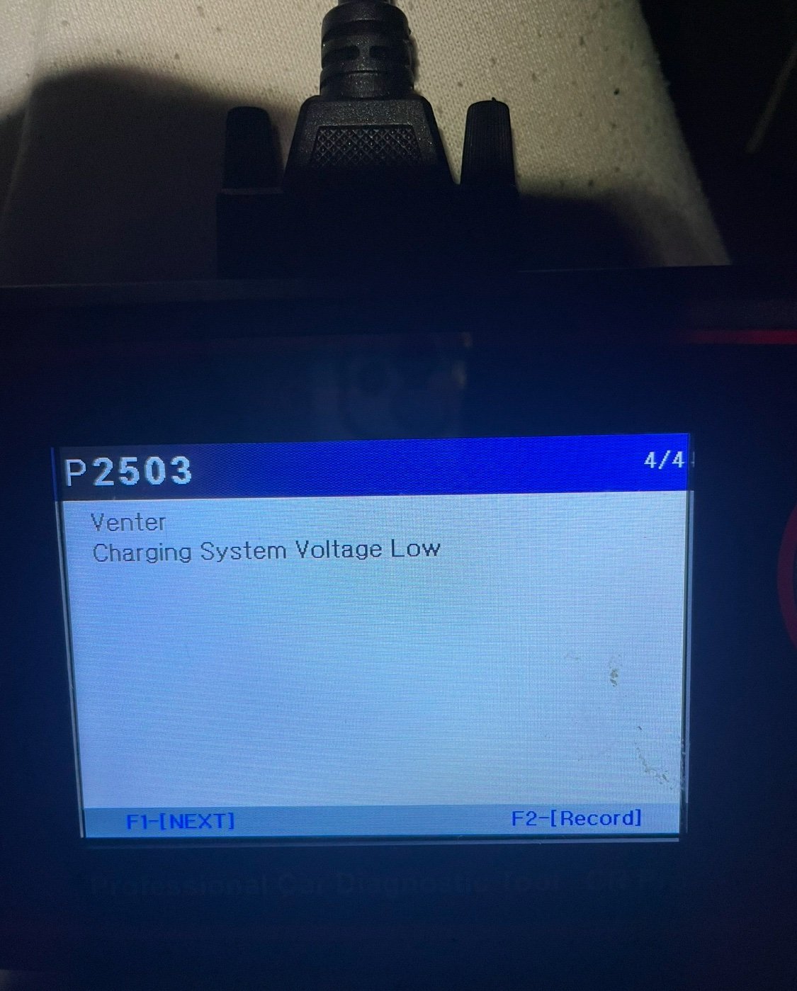

Har en Subaru forester 2006 mod. Bilen har begynt å leve litt sitt eget liv.
-Lysene blir svake og slukner
-Viften og radioen slutter
-Bilen dør nesten ut, av og til dør den ut
-Går ikke an å starte bilen etter dette, men funker med startkabler
Jeg her en feilkilde P2503, motorlampe
Jeg har satt i kliss nytt batteri
Kjøpt brukt dynamo på Finn som skal funke
(Btw, så lyser ikke batteri lampe i dash med tenning på?)
Bilen har funket greit noen dager, så begynte bilen oppføre seg på samme måte. Kan noen hjelpe? Tips?
Er spenningsnivå målt med voltmeter?
Lade batteri helt opp med ekstern lader.
Tappes batteri når bilen står?
Sjekk god kontakt på batteripoler, og andre kontaktpunkter.
Hva er ladingen fra dynamo når bilen går? Hvis den ligger på rundt 12.9V kan det være bilen din har Subarus "dynamo smart charge" eller "cut out funksjon", som gjør at ECUen reduserer ladning fra 14.3v til 12.9v hvis det ikke er noen belastning på det elektriske anlegget (i viss og kort periode etter oppstart.). Med mye småkjøring får batteriet lite strøm og bilen setter motorlampen + den feilkoden.
Tror modellene det gjelder har en blå-ledning fra dynamoen (kan være jeg husker feil.).
Hvis du sletter feilkoden skal ECU kjøre lading men med mye småkjøring og lite strømbruk vil batteriet tappes igjen. Skal visst nok være mulig å få en programvare oppdatering for å få fjernet denne funksjonen.
Bilen fungerer fint når batteriet er full ladet og dør ut etter en stund
du sier også du ikke har ladelampe
d+ kabel er nokk defekt eller strøm tilførsel til d+ mangler
uten spenning til D+ starter ikke dynamo og lade og du mister også ladelampen når den kretsen ikke er sluttet
12 volt signalet til d+ går ofte via ladelampen, så sjekke sikringer er nokk en god begynnelse
