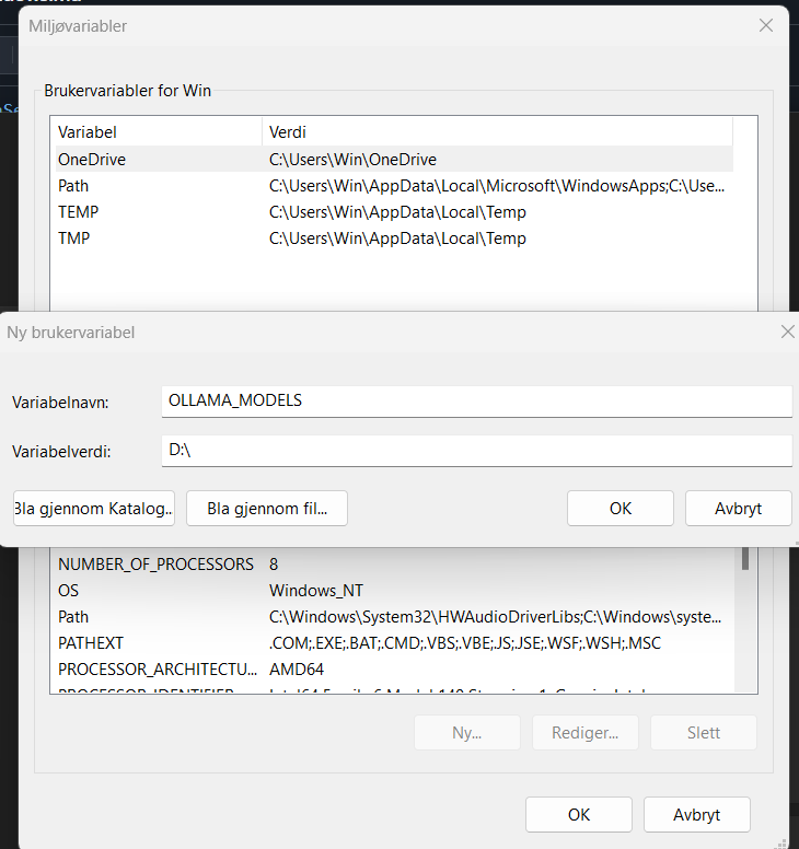

Litt mer info for den som måtte ønske å eksperimentere med AI modeller:
Det viser seg jo at det ikke finnes bare en AI modell som kan kjøres lokalt, men "en hel haug" hvor av Depseek bare er en av mange og  den siste tilveksten i en lang rekke av slike "offline AI modeller". Microsoft har for eksempel sin variant som heter phi4.
https://ollama.com/search
Tenkte at det var litt viktig å kunne lagre og kjøre en slik AI modell i fra et eksternt lagrinsmedium, hvis man eventuelt skal laste ned kjempestore modeller på hundrevis av GB, og sjekket litt på det. Fant noe info her:
https://github.com/ollama/ollama/blob/main/docs/windows.md
Satte så inn en USB minnepenn i PC og satte til en ny miljøvariabel slik som vist på tegningen. Måtte så reboote PC for å få den nye miljøvariabelen til å virke.
Det viste seg at det var unødvendig å kjøre pull kommando. Når jeg kjørte denne kommandoen:
ollama run deepseek-r1:1.5b
.. så lastet den AI modellen ned automatisk og plasserte den på USB minnepinnen.
Minnepinnen har fisystem FAT32, og her hadde jo filen blitt for stor, for en av de andre store språkmodellene. Har så langt ikke testet med NTFS eller exFAT.
Siste test gjennomført på en PC med bare 8GB RAM og det fungerte OK med den minste modellen.

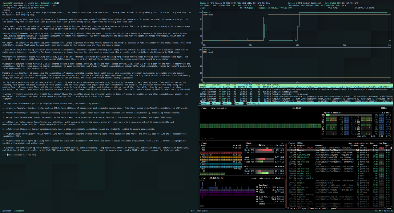

DeepSeek-R1 introduserer ikke spesielt mye nytt for oss forbrukere av modellene. Det som er unikt med DeepSeek er at de påstår å ha trent opp modellen med betraktelig mindre ressursbehov.
Men det virker ut som en kompetent modell. Har lekt meg litt med deepseek-r1:32b, som til tross for at det er en betraktelig redusert modell presterer ganske bra. Passer perfekt for å kjøre på mitt 7900 XTX skjermkort.
Dette tok omtrent 30 sekunder å generere:
