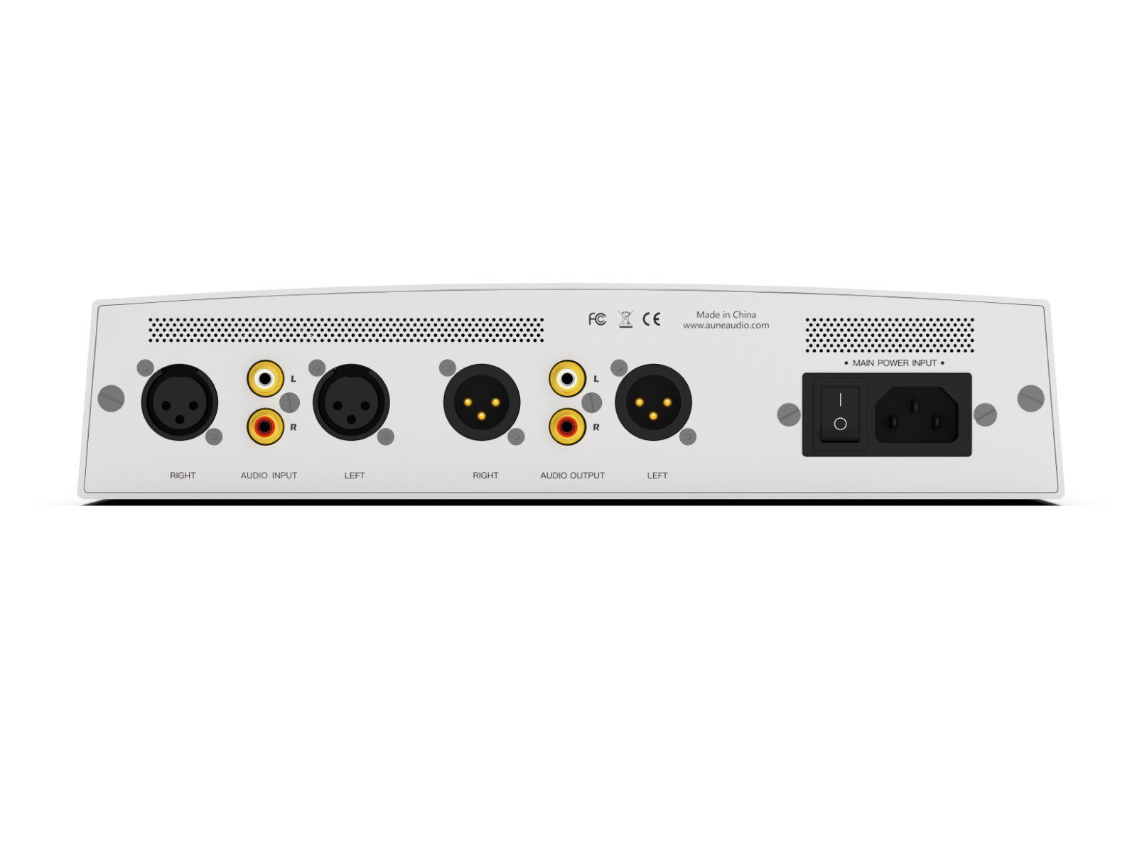

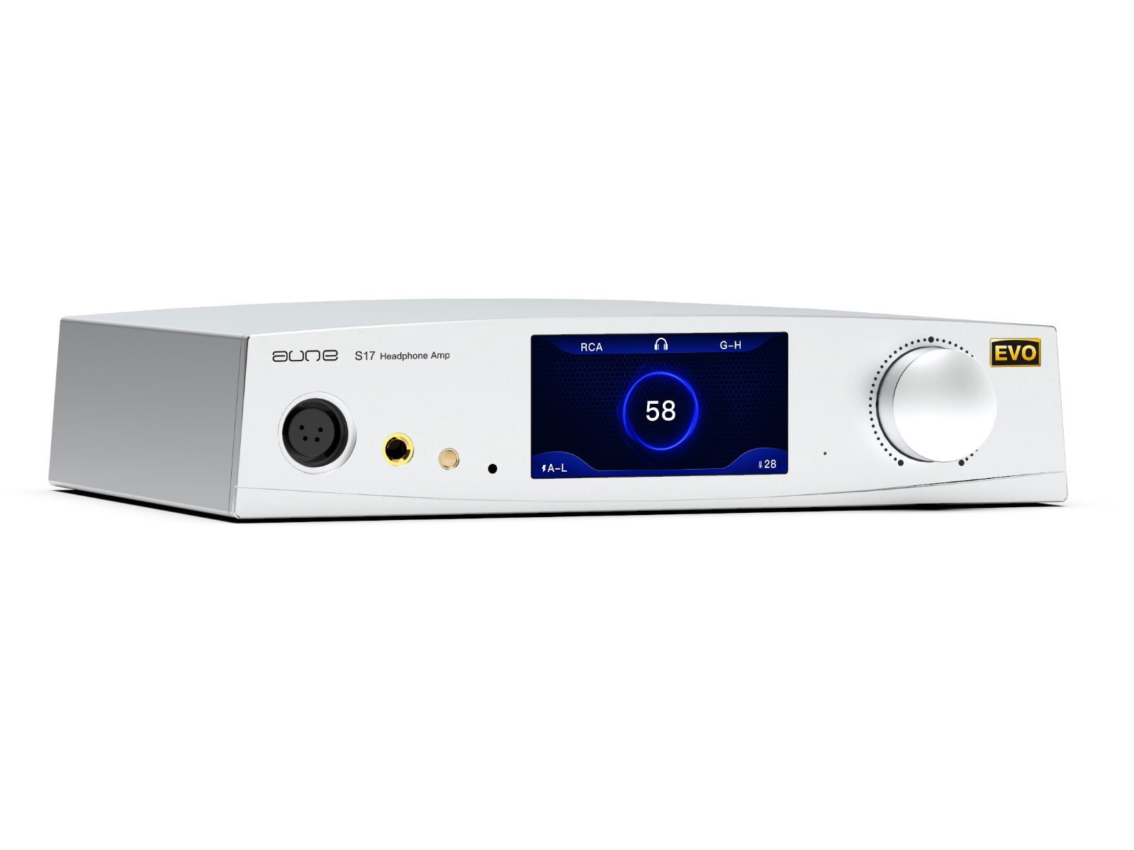

Blackcomb Skrevet 26. januar Del Skrevet 26. januar (endret) Se vedlagt filer for inputs og outputs. Altså, jeg har nå investert i et par HiFiMAN Arya Organic, samtidig som at jeg har JBL LSR305 monitor-høyttalere som er aktive. Tenkte derfor at den perfekte matchen ville være nylanserte Aune S17 Pro EVO. Men ulikt Aune S9C Pro som har en USB-tilkobling, så ser jeg ikke helt hvordan jeg skal koble denne til PCen på noen god måte? Har dere noen gode tips? Og vil det være veldig kvalitetstap på lyden? Mvh 🙂 Endret 26. januar av Blackcomb Lenke til kommentar
Iki Skrevet 26. januar Del Skrevet 26. januar Dette er kun en forsterker, så den har ingen digitale innganger. Om du ikke kan sende et analogt signal fra datamaskinen (som da sannsynligvis ikke vil gi så god kvalitet) så trenger du en digital til analog konverter. Altså en DAC. Siden forsterkeren ser ut til å være egnet for en balansert DAC burde du da ha en som har XLR kobling. (Om du ikke ønsker dette så må du da altså bruke rca fra datamaskinen, eller en 3,5mm til rca i verste fall) Lenke til kommentar
Blackcomb Skrevet 26. januar Forfatter Del Skrevet 26. januar Mulig jeg misforstår nå, men det er jo en hodetelefon-forsterker med pre-amp. Kan dere gi forslag til et produkt som vil gjøre nytten her? Vil en slik AudioEngine D1 koblet på gjøre nytten, da den har DAC-funksjonalitet og USB-port? Vil det isåfall bety et stort kvalitetstap kontra andre løsninger? Og isåfall hva anbefaler dere? Jeg investerer ganske mye i dette opplegget her nå, så vil gjerne ha en løsning som fungerer bra. Nevner bare AudioEngine D1 da jeg har den i hus fra før. 🙂 Lenke til kommentar
Blackcomb Skrevet 26. januar Forfatter Del Skrevet 26. januar (endret) 57 minutes ago, Iki said: Dette er kun en forsterker, så den har ingen digitale innganger. Om du ikke kan sende et analogt signal fra datamaskinen (som da sannsynligvis ikke vil gi så god kvalitet) så trenger du en digital til analog konverter. Altså en DAC. Siden forsterkeren ser ut til å være egnet for en balansert DAC burde du da ha en som har XLR kobling. (Om du ikke ønsker dette så må du da altså bruke rca fra datamaskinen, eller en 3,5mm til rca i verste fall) Ser den. Det jeg har er jo en hodetelefon-forsterker med pre-amp. Kan dere gi forslag til et produkt som vil gjøre nytten her? Vil en slik AudioEngine D1 koblet på være ideelt, da den har DAC-funksjonalitet og USB-port? Vil det isåfall bety et stort kvalitetstap kontra å kjøre via Aune S9C Pro som har integrert DAC av gjerne langt høyere kvalitet? Med andre ord, hva er best løsning: 1. Aune S9C Pro DAC / AMP direkte til PC 2. Aune S17 PRO EVO AMP + AudioEngine D1 Dac? Jeg investerer ganske mye i dette opplegget her nå, så vil gjerne ha en løsning som fungerer optimalt... Nevner bare AudioEngine D1 da jeg har den i hus fra før. 🙂 Endret 26. januar av Blackcomb Lenke til kommentar
