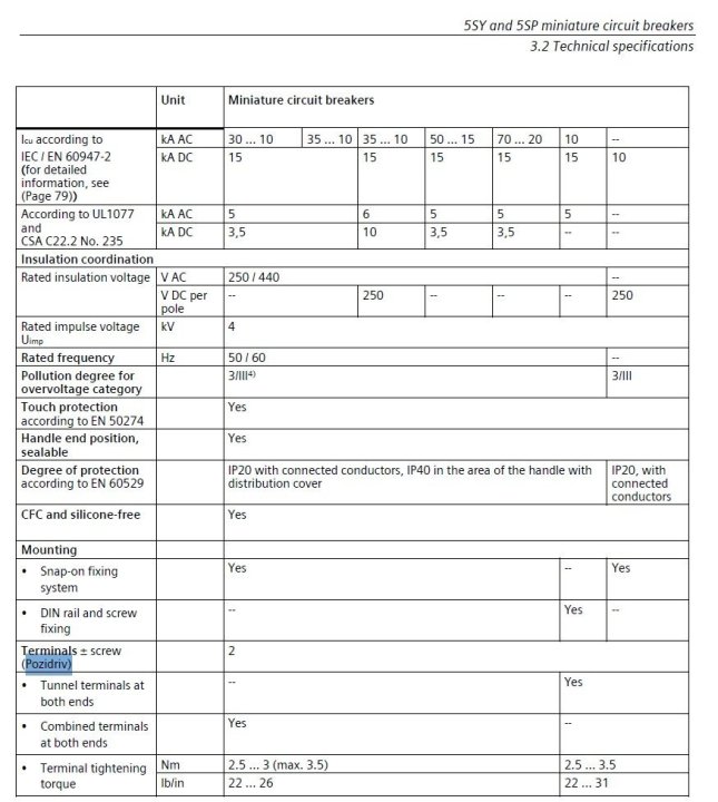

Så du meiner Siemens har oppgitt feil i brukarmanualen til sine eigne produkt?
https://support.industry.siemens.com/cs/attachments/45302792/MAN_L1V30914799-03_en_en-US.pdf?download=true
Har du prøvd eller baserer du påstandane på bilete frå internett?
Du må gjerne spørje om FPH2, men eg er mest opptatt av å vite kva skruer TS faktisk skal skru på, ikkje kva dei trur kan fungere.
Eg går ut frå at du er elektrikar sidan du skrur så mykje på sikringar. Då burde du vite forskjellen på PH og PZ.
Disse automatene har jeg skrudd på med den bitsen jeg viste til tidligere ja. At du drar min påstand "På disse automatene fungerer biten JEG linker til perfekt, det gjør IKKE Philips!" til at jeg sier det er Siemens som skriver feil i sin manual henger vel ikke på greip hos deg heller? Men se de siste par innleggene før dette, DER ser du faktisk den versjonen jeg snakker om, ikke på et bilde fra Temu men heller ett på et bilde fra eBay, noe som sikkert gjør saken bedre? 😝
