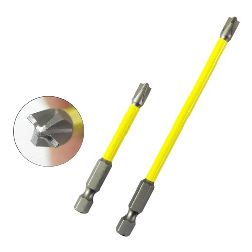

PH2 er grei nok, men hva med den F'en da? Sjekk de bitsene jeg har linket til, de heter altså FPH2 og er ikke i nærheten av en vanlig Philips kryssspor.. Og med størrelsen  størrelse M3 M4 og M5 hengene etter navnet.
Jeg har lyst til å vite mer om den litt rare framtoningen du ser her: Altså IKKE et vanlig kryssspor men heller en mellomting mellom kryss og flat skrutrekker.. Og de fåes både som magnetiske og herdet på forskjellige måter..
De kaller den elektrikerbits og hvorfor?  Jeg finner som sagt skruene som dette sporet passer på i veldig mye elektrisk materiell fra eksempelvis skruene på automatsikringene her, i dekselet på kontaktene osv..

Og, den bitsen jeg linket til fungerer 100% på disse skruene som nok heller IKKE er pozidrive som du ser bilde av under her (Sammenlign gjerne bildene, da lærer du litt..).
Det jeg spør om allerede i trådens sjette innlegg, det andre av meg er om NOEN kan komme med mer data på akkurat den skruetypen jeg har linket til både som skrue og bits?
Den heter altså FPH2 (med størrelse M3 M4 og M5).

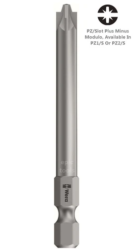

Det er SL/PZ eller slotted pozidriv. Poenget med disse er at både pozidriv og flat skrutrekker passer, ikke at man må ha sl/pz bits/skrutrekker for å skru dem. De er ikke noe man skal putte phillips bits/skrutrekker i.
