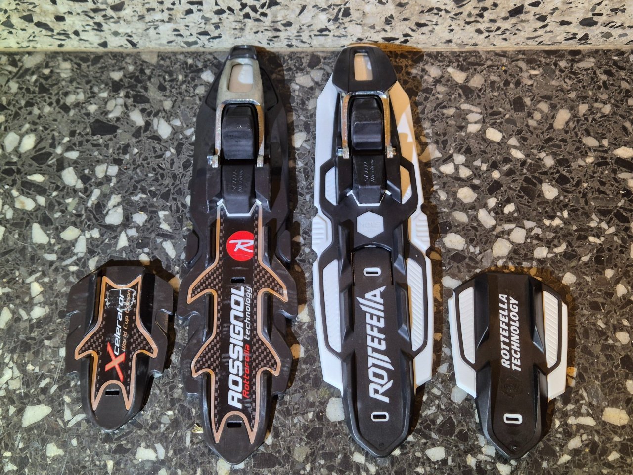

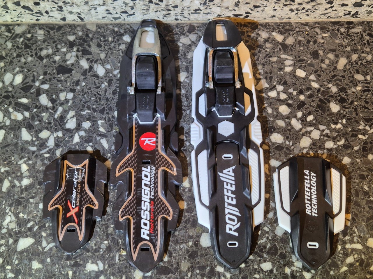

olavrb Skrevet 19. januar 2025 Skrevet 19. januar 2025 (endret) Jeg har to par ski fra rundt 2011 med Rottefella Xcelerator-bindinger. Rossignol-skøyteski med Rossignol-brandet binding Fisher-klassiskski med Rottefella-brandet binding Alle fire bindinger har slark, som i at bindingen beveger seg noen millimeter både i høyde og lengderetning i forhold til NIS-platen. De beveger seg ikke ut av posisjon. Vedlagt er en video hvor jeg prøver å vise problemet, samt bilder av en binding fra hvert skipar. Har noen tips til hvordan man kan bli kvitt dette, som ikke innebærer: Kjøpe nye bindinger Lim Skruer 20250119_162205.mp4 Endret 19. januar 2025 av olavrb

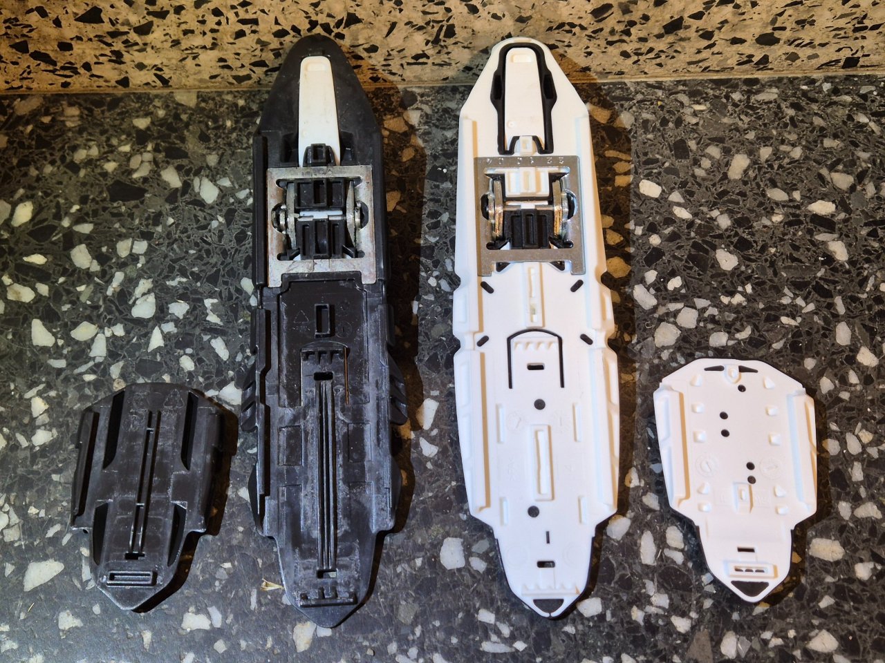

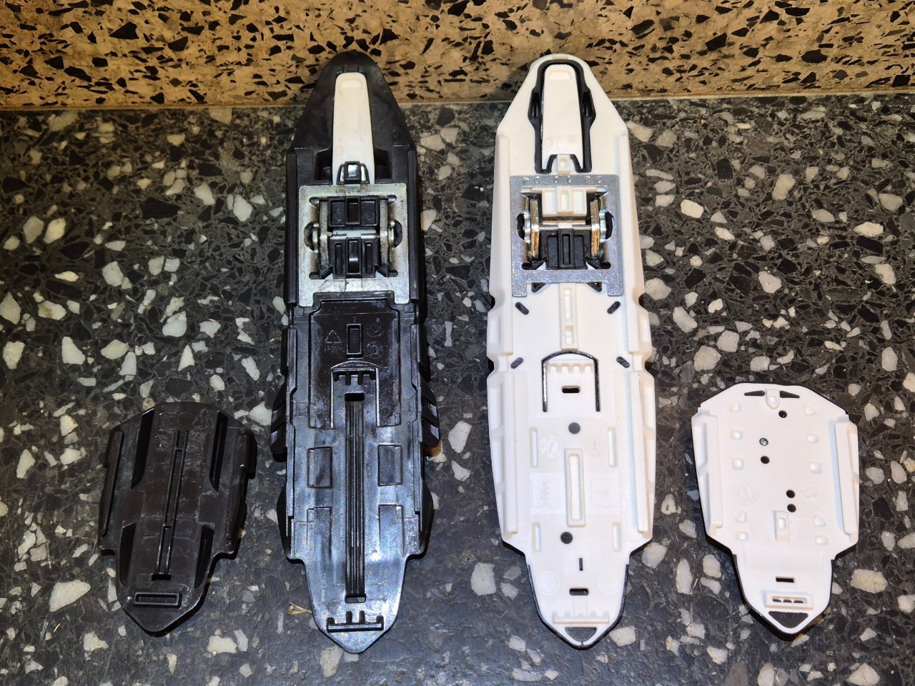

olavrb Skrevet 27. februar 2025 Forfatter Skrevet 27. februar 2025 (endret) Kjøpte og byttet akkurat til Rottefella Skate Performance. Gjorde liten forskjell i slark. NIS-platen under bindingene så fin ut, så ikke tegn til mye slitasje. Konkluderer med at man må forvente litt slark i NIS-bindinger. Gammel binding til venstre på bildene under. Endret 27. februar 2025 av olavrb
