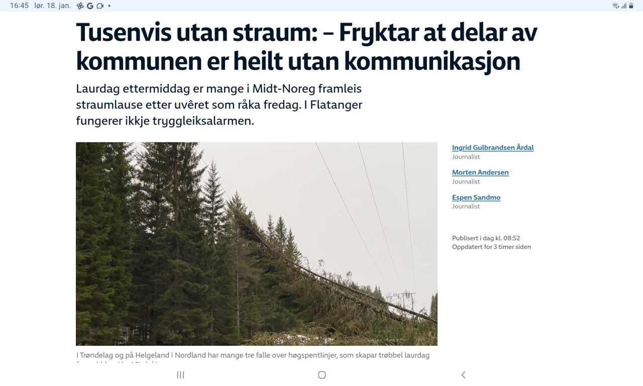

15000 fortsatt uten strøm etter stormen i går, og som vanlig er det vanligste problemet tre som blåser over ende over kraftlinjene. Straumselskapa må  få rydde breiere kraftgater langs linjene! Få vekk all skog som kan velte over linjene!

40 tusen kunder var uten strøm. Hvis man regner 2 eller 2.5 per husstand kan det fort være snakk om 100 tusen mennesker som var strømløse. På det meste. Ganske mye vind her en periode, men varte ikke veldig lenge, kanskje 6 til 9 timer. De som kan dette snakker om at dersom de rydder bredere gater kan det bli ennå verre, trærne velter lenger unna og faller hardere på linjene. Hvis de skal rydde bredere må de rydde ekstremt bredt, type 15-20 meter per side. Det er nok ikke realistisk eller mulig.

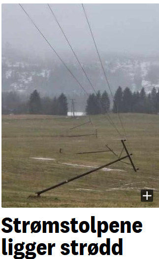

Tydeligvis mange trær som ligger på og/eller har skadet linjene. Den lovregulerte traseen må være vesentlig bredere hvis problemet skal elimineres. Dette koster penger som må dekkes av nettleia.

Sikkert mange trær som ligger på linjene, tviler ikke. Men bredere kraftgater hjelper ikke mot at stolper midt på jorder knekker tvert av. Mye stolper er sikkert 50 år gamle. Selskapene må spare penger pga stat og kommuner skal ta ut store overskudd fra nettleien.
Stolper midt på jordet brekker bare hvis de er råtne…..
