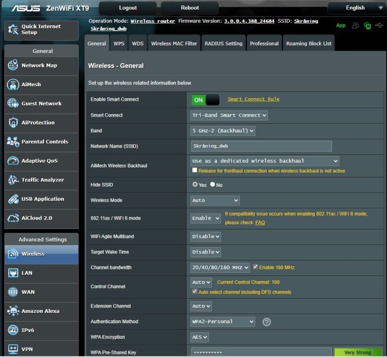

nebrewfoz Skrevet 21. januar Del Skrevet 21. januar karekbo skrev (På 21.1.2025 den 11.09): Ogher er vel forklaringa: ruteren sender bare på 5GHz. Her skal eg bare dra ned gardina til 5 GHz og 2.4 GHz, så er nok skrivaren kopla til nettverket. Nå har eg et møte, når eg er tilbake er det i orden, håper eg Ekspander Jeg tror ikke du kan trekke den konklusjonen utfra det dette bildet viser ... Hvis du velger tab'en 'Professional', så får du opp et kontrollpanel der du kan slå av og på de ulike radioene (2.4GHz, 5GHz). (Hvis du ikke har vært inne her før, så er antageligvis begge 'enabled'.) Hvis du går til General > Network Map (i menyen til venstre), så skal du få opp et status-panel til høyre som viser tilstanden til 2.4GHz- og 5GHz-nettene. Lenke til kommentar
AndersT2 Skrevet 21. januar Del Skrevet 21. januar (endret) karekbo skrev (På 21.1.2025 den 11.09): Endeleg har eg funne administrasjonssida til ruteren på nett. Det gir ein mye bedre oversikt enn mobilappen. Ogher er vel forklaringa: ruteren sender bare på 5GHz. Her skal eg bare dra ned gardina til 5 GHz og 2.4 GHz, så er nok skrivaren kopla til nettverket. Nå har eg et møte, når eg er tilbake er det i orden, håper eg Ekspander Prøv gjestenett funksjonen som jeg har sagt ett par ganger før, ringet rundt i rødt. Bare la Access Intranett være "Enabled", så funker det. Blir eget SSID og passord for det nettet Hvis du skrur av Smart Connect, og lar 2,4GHz være eget nett, så får du nok printeren opp, men hvis andre komponenter koblet mot begge, så blir de værende på 2,4GHz, siden det er det kraftigste nettet, med resultat at du får maks 60MB hastighet til de komponentene. Endret 21. januar av AndersT2 Lenke til kommentar
mobile999 Skrevet 21. januar Del Skrevet 21. januar karekbo skrev (På 21.1.2025 den 7.50): Kunne du være grei og forklare hva "enable radio" betyr? Betyr det bare "ta i bruk sending via f ex 5GHz kanalen"? Og hva er konsekvensen av å deaktivere, og hvorfor skulle det gi kontakt mellom skriver og ruter? Ekspander Ja det betyr å bruke 5GHz og konsekvensen av å deaktivere vil være at kun 2,4GHz ville blitt brukt siden skjermbildet av appen viser at 2,4GHz er i bruk. Nå som du har funnet administrasjonssiden til routeren skal du la være å bruke appen. Skjermbildet av administrasjonssiden du postet viser ikke at routeren bare sender på 5GHz. Det viser bare innstillingene for "5 GHz-2 (Backhaul)" Jeg foreslår følgende: På den siden du har tatt bilde av endrer du "5 GHz-2 (Backhaul)" til "2,4 GHz, 5 GHz-1", deretter endre "802.11ax / Wi-Fi 6 mode" fra Enable til Disable, klikk Apply. Forsøk å koble skriven til det trådløse nettverket. Evt. restart routeren og forsøk å koble til skriveren. karekbo skrev (På 21.1.2025 den 11.09): Endeleg har eg funne administrasjonssida til ruteren på nett. Det gir ein mye bedre oversikt enn mobilappen. Ogher er vel forklaringa: ruteren sender bare på 5GHz. Her skal eg bare dra ned gardina til 5 GHz og 2.4 GHz, så er nok skrivaren kopla til nettverket. Nå har eg et møte, når eg er tilbake er det i orden, håper eg Ekspander 1 Lenke til kommentar
NULL Skrevet 21. januar Del Skrevet 21. januar Enig med @mobile999 her - innstillingen som blir vist her, vil også endre seg hvis man deaktiverer AIMesh. Hvis du vil sjekke om 2.4GHz er aktivert, kan du sjekke på "Professional"-fanen. Eller f.eks. kjøre programmer som Netspot eller InSSIDer fra pc-en din, for å få opp detaljer om alle wifi-nett i området. For din SSID, skal det da være flere listinger på forskjellige bånd og evt. på forskjellige enheter (siden du har en annen enhet kjørende i forbindelse med AiMesh). Lenke til kommentar

mobile999 Skrevet 22. januar Del Skrevet 22. januar (endret) karekbo skrev (På 22.1.2025 den 7.35): Det er tydelig at ruteren bare sender på 5GHz og like klart at det må ordnast. Nå har eg først sett ruteren til å sende på begge, skrivaren fant ikkje nettverket, deretter har eg deaktivert 802.11ax, det hjalp heller ikkje Frå ASUS støtte har eg fått dette (sjå vedlegg): Betyr ikkje dette at dei foreslår å bare sende på 2.4GHz? Det er vel meiningslaust når ein kjøper ein 7000 kroners ruter å ikkje bruke ein av dei vikigaste nyvinningane: å sende på 2 kanalar med ulike eigenskapar. Konklusjon blir å velge mellom tre onder: 1)Gå til Finn og selge Ecotank-skrivaren med nye, uåpna blekkflasker, kjøpe ny skrivar som bruker dyre blekkpatroner. 2)Selge den nye mesh ruteren på Finn og reinstallere den gamle, beholde skrivaren. 3)Skrive ut via USB kabel og få alle andre til å sende utskrift (e-post?) til den kabla skrivaren Ekspander Det er ikke mulig å konkludere ennå. Det kan være flere alternativer. Jeg foreslår å deaktivere Smartconnect samt deaktivere "5GHz-1" radio, koble til skriveren og teste om den fungerer normalt, deretter kan man begynne med å aktivere 5 GHz-teste, deretter aktivere Smartconnect-teste og lignende. Jeg vet ikke hvorfor du har konkludert med at den ikke sendte på 2,4GHz. Det høres merkelig ut. Normalt ville jeg tenke at Smartconnect får det til å se slik ut selv om det ikke er tilfelle. Det at skriveren ikke ser et moderne trådløst nettverk som sender på 2,4 GHz vil jeg ikke anse som en overraskelse. Endret 22. januar av mobile999 Lenke til kommentar

AndersT2 Skrevet 23. januar Del Skrevet 23. januar Gouldfan skrev (På 22.1.2025 den 19.22): Hmm jeg kobler til Printeren fra Printerens Skjerm enten med Passord eller med Wps knapp? Har ikke Epson dette? Jeg har Canon ts5050 den var ikke så dyr heller? Tror 1500kr ish. Kan skrive ut fra både mobil, iPad og pc laptop. Ekspander Har selv aldri brukt WPS knapp funksjonen. Men her så får han ikke koblet til siden ruteren ikke sender 2,4GHz, da Smart funksjonen til ruteren er på. Lenke til kommentar
NULL Skrevet 23. januar Del Skrevet 23. januar AndersT2 skrev (På 23.1.2025 den 6.17): Har selv aldri brukt WPS knapp funksjonen. Men her så får han ikke koblet til siden ruteren ikke sender 2,4GHz, da Smart funksjonen til ruteren er på. Ekspander SmartConnect deaktiverer ikke 2.4GHz. Den samler 2,4GHz, 5GHz og evt andre bånd ruteren støtter under en og samme SSID. Dette gjøres i kombinasjon med aktivering av båndstyringslogikken til ruteren. Deaktivering av 2.4GHz på Asus-ruterne kan gjøres under Professional-fanen. Vi vet lite om det er gjort, men det er ikke en standardinnstilling. Om man er usikker på om 2.4GHz-nettet fungerer, kan kman bruke applikasjoner som Netspot, InSSIDer, WiFi Analyser, WiFiman o.l. Jeg vil også tro at hvis man på en Windows 11-pc bruker kommandoen "netsh wlan show interface" vil man også se både 2.4 og 5GHz, selv om PC-en er koblet til 5GHz-radioen. Dette forutsetter riktignok at ESSID er riktig konfigurert fra produsentens side, hvilket jeg her i utgangspunktet vil anta (da vil flere radioer inngå i samme service set). Lenke til kommentar
karekbo Skrevet 23. januar Forfatter Del Skrevet 23. januar Takk igjen Eg har nå brukt WiFi Analyzer og finn sterke signal både på 5 GHz og 2.4 GHz. Dessverre blei signal på begge redusert ved oppretting av gjeste SSID. Det er et stort hus med mange vegger og golv så det synest eg ikkje var så hensiktsmessig (eg gjekk ikkje vidare med å leite etter ein stad i adm verktøyet asusrouter.com der eg kunne opprette br.navn og p.ord). Nå satser eg på funksjonen USB application som eg synest virker løfterik. Ein annan pussig ting: den lista eg fekk frå ASUS over kompatible skrivarar synest eldgammal, det er kun angitt kompatibilitet for XP, Vista og win 7, ikkje win 10 eller 11 Lenke til kommentar
NULL Skrevet 23. januar Del Skrevet 23. januar karekbo skrev (På 23.1.2025 den 8.34): Takk igjen Eg har nå brukt WiFi Analyzer og finn sterke signal både på 5 GHz og 2.4 GHz. Dessverre blei signal på begge redusert ved oppretting av gjeste SSID. Det er et stort hus med mange vegger og golv så det synest eg ikkje var så hensiktsmessig (eg gjekk ikkje vidare med å leite etter ein stad i adm verktøyet asusrouter.com der eg kunne opprette br.navn og p.ord). Ekspander At du oppretter en ekstra SSID, skal ikke ha noen betydning for signalstyrken. Hvis dette har endret seg fra før og etter du sjekket, er det noe annet som har hatt en innvirkning. 1 Lenke til kommentar
