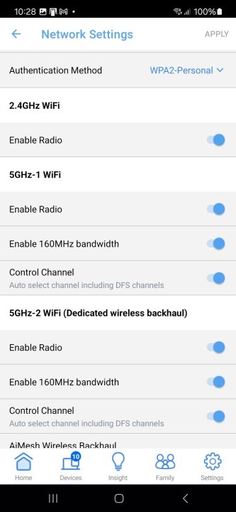

Eg takker for engasjementet og gode forslag, men har nok ein følelse å stå litt i stampe. Det lukkast ikkje å legge til den gamle ruteren til nettverket. Eg har sett et forslag (youtube-video) om å bruke nettverkskabel frå fungerande ruter LAN-port til WAN-porten på den gamle, potensielle node-ruteren, skal prøve det.
Her er ein skjermdump av mobilappen. Eg veit ikkje sikkert kva dette betyr, men ser det ikkje ut til at ruteren sender på 2.4GHz-båndet?

mobile999, takk for konkret råd. Kunne du være grei og forklare hva "enable radio" betyr? Betyr det bare "ta i bruk sending via f ex 5GHz kanalen"? Og hva er konsekvensen av å deaktivere, og hvorfor skulle det gi kontakt mellom skriver og ruter?

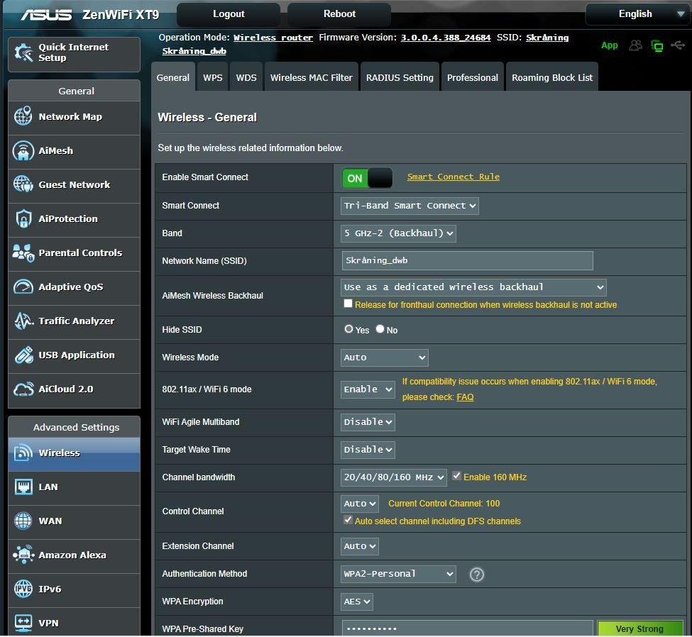

Endeleg har eg funne administrasjonssida til ruteren på nett. Det gir ein mye bedre oversikt enn mobilappen.
Ogher er vel forklaringa: ruteren sender bare på 5GHz. Her skal eg bare dra ned gardina til 5 GHz og 2.4 GHz, så er nok skrivaren kopla til nettverket. Nå har eg et møte, når eg er tilbake er det i orden, håper eg
