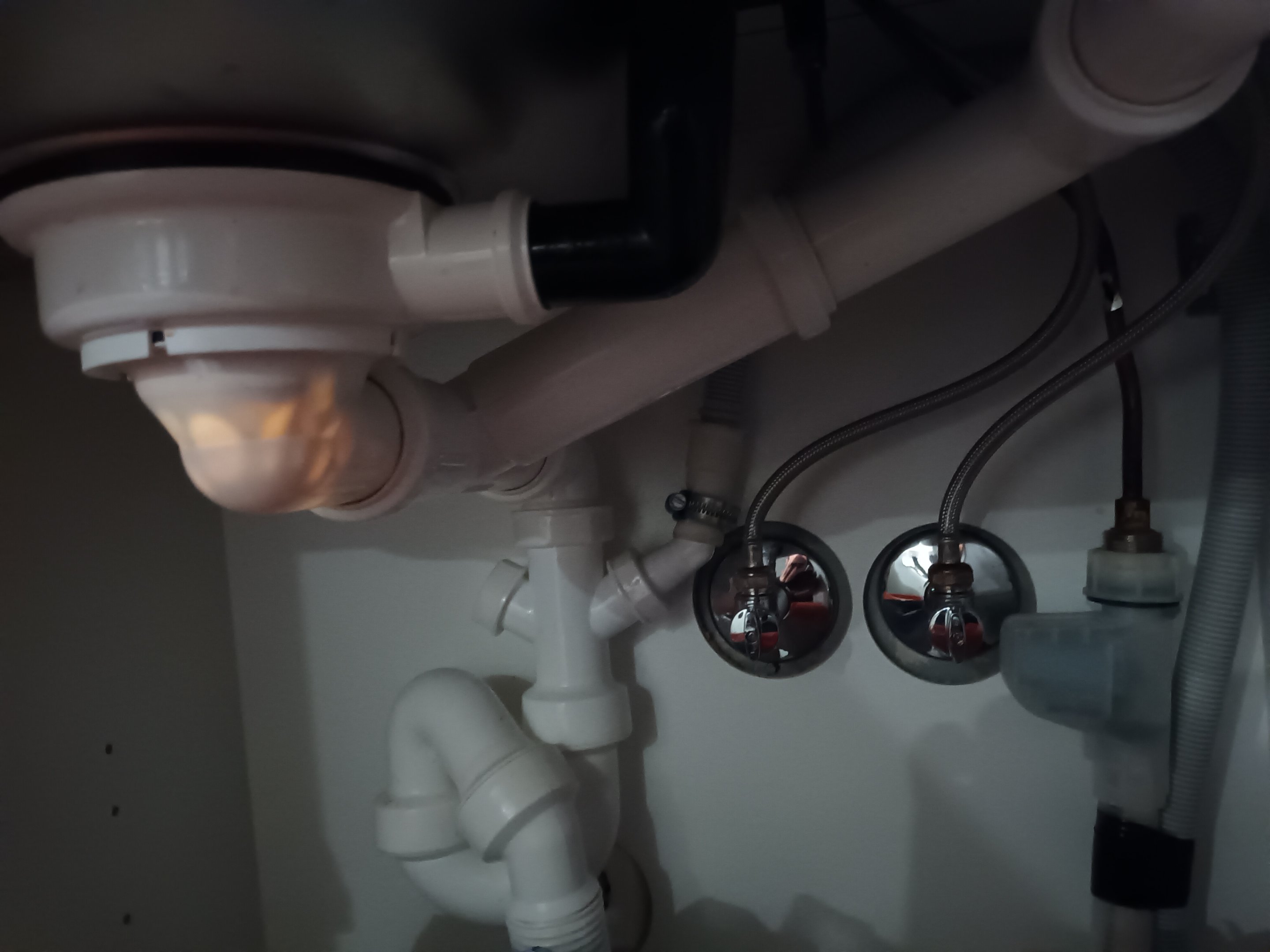

peterjohn Skrevet 15. januar Del Skrevet 15. januar Hei, Vi trenger noe forslag, se bilder. Vann ikke går ned fort. Bare sakte. Vi har brukt Plumbo men fungerer ikke mye. Hva skal vi gøre ? Lenke til kommentar
barfoo Skrevet 15. januar Del Skrevet 15. januar Demonter, fjern blokkering, bruk stakefjær. Så mange andre alternativer er det ikkje. 1 Lenke til kommentar
^fmj Skrevet 15. januar Del Skrevet 15. januar Hvilken type Plumbo er brukt? Om dere demonterer, vær forsiktig, skyll godt med vann først. Lenke til kommentar

The Avatar Skrevet 15. januar Del Skrevet 15. januar Så lenge det ikkje er fall i avløpet så vil nok dette bli eit gjentakande problem. Når vatnet renn sakte over det flate partiet så vil det også legge seg sediment der som ytterlagare hindrar gjennomstrømminga. Ber bør du legge om avløpet. Avløpet frå vasken bør gå på skrå ned mot vannlåsen, og så må det som ser ut til å være avløpet frå oppvaskmaskina koplast på det nye skråløpet. 1 Lenke til kommentar

barfoo Skrevet 15. januar Del Skrevet 15. januar 15 minutes ago, The Avatar said: Så lenge det ikkje er fall i avløpet så vil nok dette bli eit gjentakande problem. Når vatnet renn sakte over det flate partiet så vil det også legge seg sediment der som ytterlagare hindrar gjennomstrømminga. Det er direkte feil. Du skal enten ha lite fall eller mykje fall. Om du har 45° vil vatnet renne fort unna, og partikler ligge igjen. 1:60 er OK fall på avløpsrør. 1 Lenke til kommentar

peterjohn Skrevet 16. januar Forfatter Del Skrevet 16. januar Jeg ikke prøvde varmt vann ennå. Hva betyr demontere ? Kanskje det betyr åpen og montere igjen. Er demontere vanskelig ? Kan man gjøre selv ? Kan gjerne se bilden igjen og fortelle meg hvor skal jeg prøve og åpene. Men først skal jeg prøve med Plumbo og vamt vann. Lenke til kommentar

xClaymanx Skrevet 16. januar Del Skrevet 16. januar peterjohn skrev (34 minutter siden): Jeg ikke prøvde varmt vann ennå. Hva betyr demontere ? Kanskje det betyr åpen og montere igjen. Er demontere vanskelig ? Kan man gjøre selv ? Kan gjerne se bilden igjen og fortelle meg hvor skal jeg prøve og åpene. Men først skal jeg prøve med Plumbo og vamt vann. Det er vanlige skrukoblinger. Er ikke vanskelig, bare pass på når du setter alt tilbake igjen at du treffer gjengene skikkelig og ikke skrur på skjevt. Da renner vannet ut Lenke til kommentar
AndersT2 Skrevet 16. januar Del Skrevet 16. januar peterjohn skrev (53 minutter siden): Jeg ikke prøvde varmt vann ennå. Hva betyr demontere ? Kanskje det betyr åpen og montere igjen. Er demontere vanskelig ? Kan man gjøre selv ? Kan gjerne se bilden igjen og fortelle meg hvor skal jeg prøve og åpene. Men først skal jeg prøve med Plumbo og vamt vann. Det høres ikke ut som du er så veldig erfaren med handy ting, men fint å komme i gang med slikt også. Jeg ville anbefalt å teste med en slik først: https://www.biltema.no/bygg/vvs/sanitet-og-vann/avlop/avlopsrensere/renseverktoy-3-i-1-2000034472. Den kan du gå inn med i hullet som er på motsatt side av der avløpet fra oppvaskmaskinen kommer, bare ta av proppen der, så trenger du kanskje ikke demontere noe noe mer hvis du er heldig. Det sitter mest sannsynlig i vannlåsen. Men hvis du ikke har brukt varmt vann etter plumboen, gjør det med en eneste gang. Kok gjerne opp noe også. Ville heller kjøpt 1 flaske Mudin, og heldt det i før du legger deg, og så skylt ned i morgenen etter. Etter det teste demontering. Det ligger vann i vannlåsen, som er svingen nederst, så ha bøtte og håndler tilgjengelig. For å åpne fra selve vasken, så er det som regel en skrue i sluken på oversiden som løsnes. Ikke skru for hardt når den settes tilbake, slik at plasten ikke ryker. Demontere = Ta fra hverandre noe som er satt sammen fra før Remontere = Sette det sammen igjen, det som har vært demontert. 1 Lenke til kommentar

Rune_says Skrevet 16. januar Del Skrevet 16. januar (endret) https://www.biltema.no/bygg/vvs/sanitet-og-vann/avlop/avlopsrensere/renseverktoy-3-i-1-2000034472 og ellers bruke en oppvasktablett eller to en gang i blant er ofte bedre enn "plumbo-propp" Ellers ser jeg ikke noen vannlås på TS sitt bilde (En vannlås samler opp hår, partikler og tannpirkere om en er heldig). Vannlås bør det være, ellers vil det kunne bygge seg opp belegg og blokkeringer i avløpsrøret raskere. Tømmes etter behov når du merker symptomer på tregere avrenning. Endret 16. januar av Rune_says 1 Lenke til kommentar
AndersT2 Skrevet 17. januar Del Skrevet 17. januar Rune_says skrev (19 timer siden): https://www.biltema.no/bygg/vvs/sanitet-og-vann/avlop/avlopsrensere/renseverktoy-3-i-1-2000034472 og ellers bruke en oppvasktablett eller to en gang i blant er ofte bedre enn "plumbo-propp" Ellers ser jeg ikke noen vannlås på TS sitt bilde (En vannlås samler opp hår, partikler og tannpirkere om en er heldig). Vannlås bør det være, ellers vil det kunne bygge seg opp belegg og blokkeringer i avløpsrøret raskere. Tømmes etter behov når du merker symptomer på tregere avrenning. Det du viser til er en vannlås som er normalt på bad. Tror jeg aldri har sett slik på kjøkken, da det er mer normalt med større ting som faller ned i sluket der. Det jeg har ringet rundt i rødt på bildet er vannlåsen. Jeg jeg ringet rundt i blått, er der han kan åpne for å stake igjennom vannlåsen uten å demontere alt. 1 Lenke til kommentar
Rune_says Skrevet 17. januar Del Skrevet 17. januar Har en litt større klump av en vannlås på kjøkkenet, men ca samme patent som på bad. (Fra 2010) Er ikke helt enig i at det er et godt vannlås-patent i den røde ringen, virker mer som kreativ rørføring, evt om det er eldre praksis. Ikke noen fordel om større ting kommer igjennom og evt lager blokkeringer... Lenke til kommentar
peterjohn Skrevet 23. januar Forfatter Del Skrevet 23. januar Jeg brukte Mudin flaske to dager med varmt vann etterpå og det fungerer. Tusen takk for verdifull forslag. 1 Lenke til kommentar
