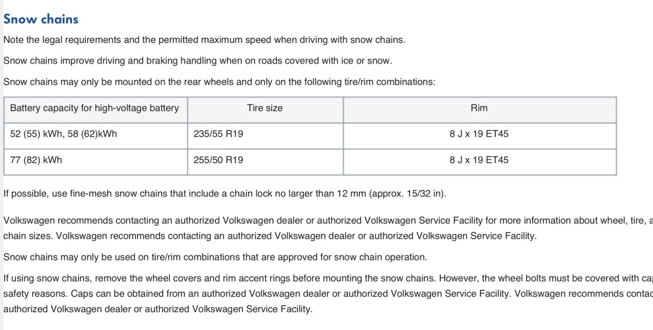

Hobby2000 Skrevet i går, 11:10 Del Skrevet i går, 11:10 Vinteren har kommet og vår relativt nye elbil (ID4) trenger kjettinger. Tidligere har vi bare brukt billige kjettinger fra Biltema, men nå har vi fått oss en bil med "kjempedekk" (235/55 R19) slik at f.eks. Biltema ikke har såpass store kjettinger. Lurer derfor på hvor man da finner relativt rimelige og ganske bra kjettinger, som passer vår dimensjon. Fant umiddelbart ikke slike dimensjoner i "billigklassen". Kanskje noen har gode forslag? Lenke til kommentar

mobile999 Skrevet 23 timer siden Del Skrevet 23 timer siden Jeg kan ikke tenke meg at det er plass til kjettinger på dekkene til en id4. Lenke til kommentar
Hobby2000 Skrevet 23 timer siden Forfatter Del Skrevet 23 timer siden mobile999 skrev (Akkurat nå): Jeg kan ikke tenke meg at det er plass til kjettinger på dekkene til en id4. ...fordi det er for lite plass mellom hjul og hjulbue? Eller hvor er det ellers for lite plass? Lenke til kommentar
mobile999 Skrevet 23 timer siden Del Skrevet 23 timer siden (endret) Ja, bl.annet. For liten plass generelt rundt dekket. Endret 22 timer siden av mobile999 Lenke til kommentar
Hobby2000 Skrevet 22 timer siden Forfatter Del Skrevet 22 timer siden Hobby2000 skrev (59 minutter siden): ...fordi det er for lite plass mellom hjul og hjulbue? Eller hvor er det ellers for lite plass? Hmmm et nyttig innspill. Er det noen som har erfaring med bruk av kjetting på ID4/ID5/Enyaq/Q4? Lenke til kommentar
