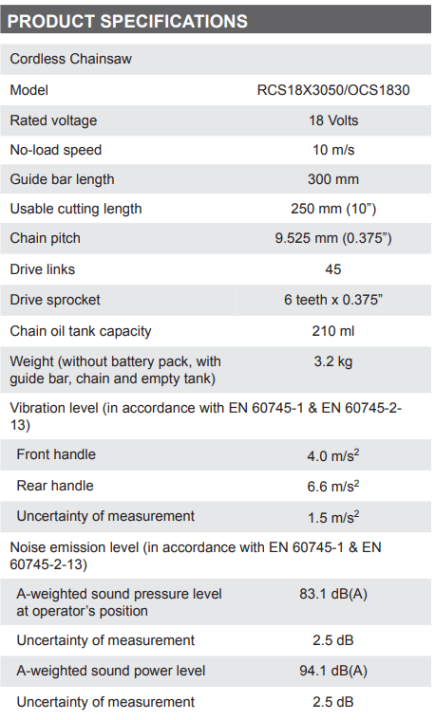

Det vil sannsynligvis holde med 30 cm. Man bør huske at ikke hele sverdlengden er utnyttbar, trolig ca 25 cm du kan bruke på et 30 cm sverd. Men som regel er det ganske lett å skjære litt mer rundt for å kutte hele treet. En mindre, lettere sag vil være enklere å håndtere og kunne brukes i lengre perioder enn tung sag som har lengre sverd. Skal du regelmessig kappe en del stammer som er 20-25 cm kan en sag med 30 cm sverd bli litt lite.
Eksempel på sag med 30 cm sverd
Lenke til kommentar
Fant det jeg lurte på i manualen. Det var som jeg tenkte, kuttelengde er 25 cm på en sag med 30 cm sverd. Fortsatt ikke noe problem å kutte større stammer, om du vil kan du ta opp mot 50 cm når du kutter rundt hele, men det vil ta veldig lang tid.
