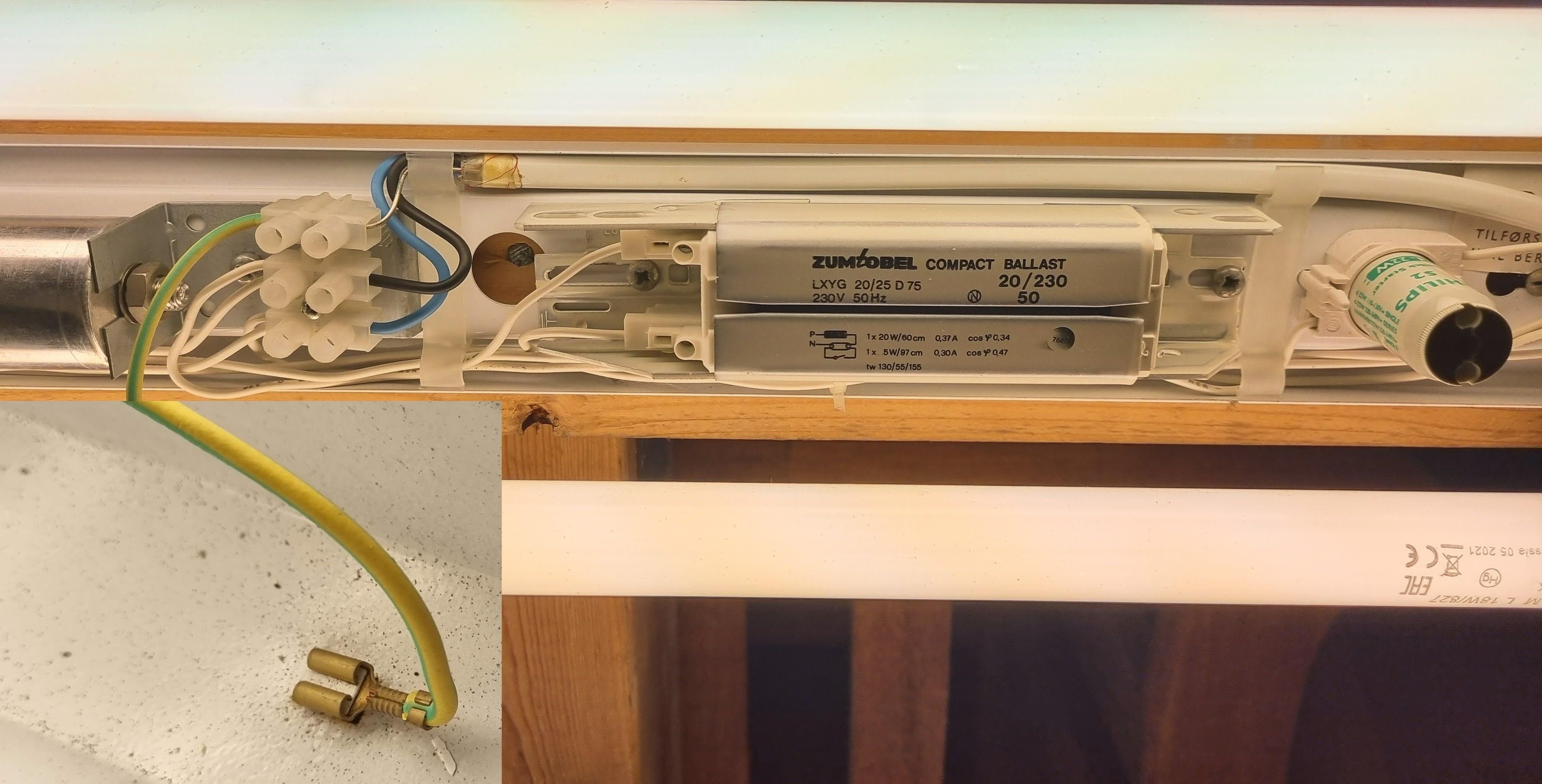

mandela Skrevet 17. desember 2024 Del Skrevet 17. desember 2024 (endret) Hei, Bare det er sagt, så er jeg klar over at jobb på faste installasjoner kun skal utføres av elektriker. Jeg har behov for å bytte lampe i garasjen, den gamle lysstoffrørarmaturen ser ut til å ha en jordet kontakt som går via sukkerbit ut til metalldekslet til lampa, bilde vedlagt. Har kjøpt en enkel og billig LED-armatur på Biltema, denne tar ikke noen jordingsledning såvidt jeg kan se i installasjonsveiledningen og ved visuell inspeksjon, 48-662: https://docs.biltema.com/v2/documents/file/nb/60ae8b3a-ef1d-4a5a-b4a6-5b44d874ae68 Hva er det som må utføres av jobb for å få montert den nye lampa? Gammel lampe: Endret 17. desember 2024 av mandela Lenke til kommentar https://www.diskusjon.no/topic/1949750-montering-av-led-armatur-i-garasje-gammelt-armatur-koblet-med-jord-nytt-har-kun-n-og-l/
KriZZ Skrevet 17. desember 2024 Del Skrevet 17. desember 2024 Koble L og N, trenger ikke jord på den nye armaturen Den nye er dobbeltisolert og i tillegg av plast 1 Lenke til kommentar https://www.diskusjon.no/topic/1949750-montering-av-led-armatur-i-garasje-gammelt-armatur-koblet-med-jord-nytt-har-kun-n-og-l/#findComment-27220251
mandela Skrevet 17. desember 2024 Forfatter Del Skrevet 17. desember 2024 Takk for svar, skal jordledningen da bare klippes av hvor lederne kommer ut? Lenke til kommentar https://www.diskusjon.no/topic/1949750-montering-av-led-armatur-i-garasje-gammelt-armatur-koblet-med-jord-nytt-har-kun-n-og-l/#findComment-27220253
Woff Skrevet 17. desember 2024 Del Skrevet 17. desember 2024 (endret) Nei, la den være. Eventuelt et par runder med teip rundt den.. Kan hende du må ha den ved neste bytte.. Husk forøvrig at disse fantastiske led-lampene blir veldig fort 'faset ut', det vil si at om et halvt år er den du kjøper ikke lenger mulig å få tak i, noe som er noe dritt hvis du skulle bytte med et likt armatur. Vurder eventuelt å kjøpe ett / flere i reserve.. Jeg kjøpte noen fine kjøkken-armaturer (under skap) og nå når jeg skulle kjøpe et par til er de umulige å få tak i. Dritt! Endret 17. desember 2024 av Woff 1 Lenke til kommentar https://www.diskusjon.no/topic/1949750-montering-av-led-armatur-i-garasje-gammelt-armatur-koblet-med-jord-nytt-har-kun-n-og-l/#findComment-27220265
