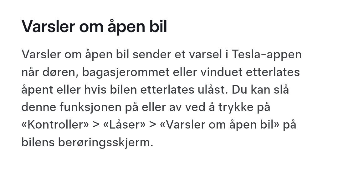

At de ikke har en brukbar app som lar deg kaste fob på dynga og gir deg varsel om slike ting skulle oppstå er en tragedie!

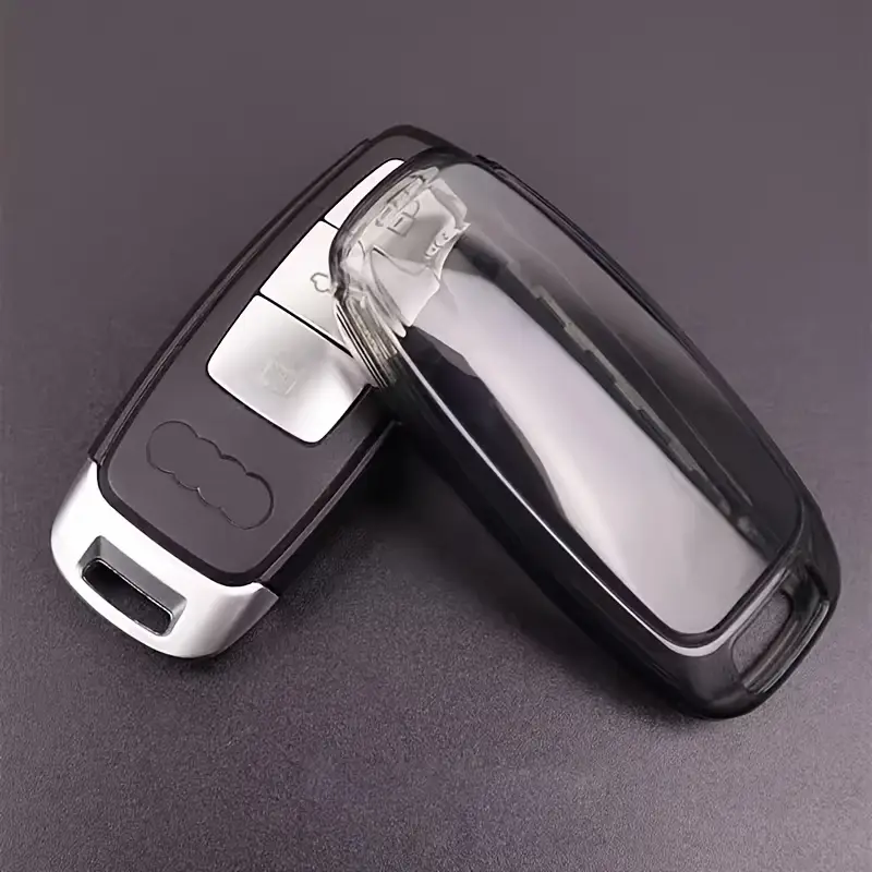

Jeg har kjøpt en sånn beskyttelse som gjør knappene mindre "sårbare" for å trykkes ned ved uhell. I tillegg passer jeg på å legge nøkkelen fra meg på fast plass når bilen står parkert ute på hytta f.eks. Er man riktig uheldig kan jo bagasjeromsdøra rives av med vinden om den åpnes i en vinterstorm.
