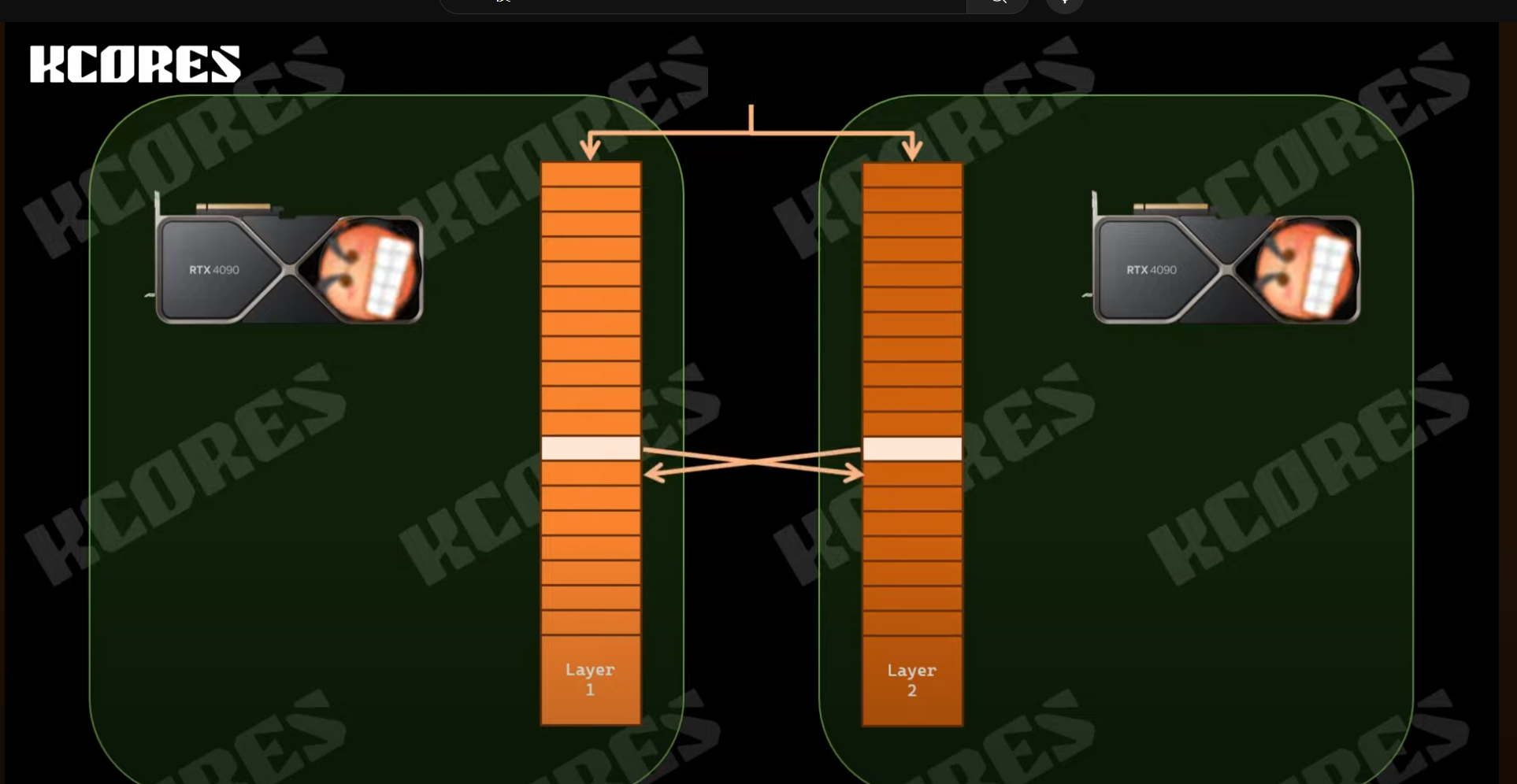

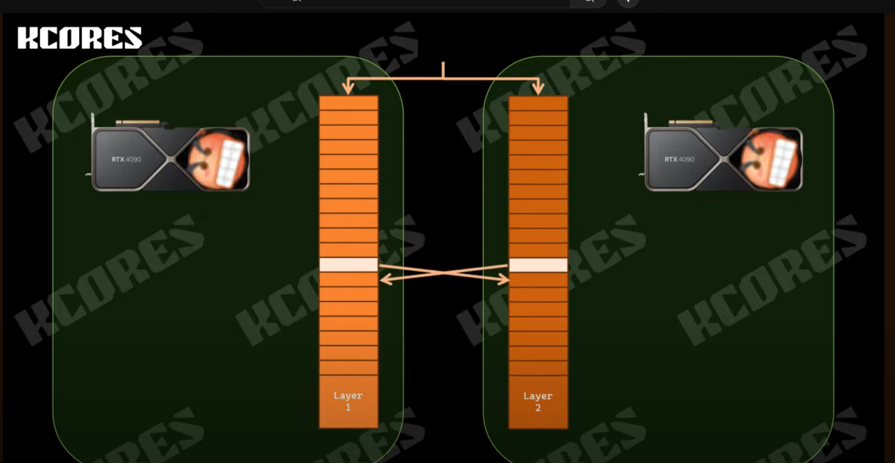

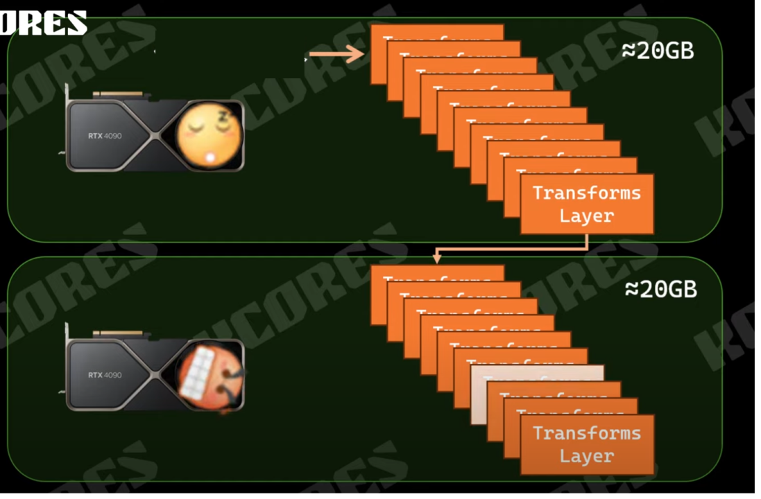

James G Skrevet 17. desember 2024 Del Skrevet 17. desember 2024 (endret) Splitter skrev (På 14.12.2024 den 2:05 PM): Å kjøpe profesjonelle skjermkort til flere hundre tusen er selvfølgelig helt uaktuelt, men hvor enkelt/vanskelig er det å sette sammen en rigg med f.eks 4 stk. 4060 TI til dette formålet? Du kan faktisk demontere LLM og installere den i flere grafikkort med lite vRAM. Men de spesifikke metodene for demontering og implementeringsmetoder er forskjellige. Den første er Pipeline Parallellism. Den deler opp modellen i flere deler før og etter, og setter dem inn i henholdsvis forskjellige grafikkort. På denne måten må hvert grafikkort vente til det forrige kortet fullfører sin beregning før det kan starte sin egen beregning, så dette løser kun. problem med å stappe modellen inn i grafikkortet. Den faktiske datahastigheten er fortsatt hastigheten til et kort. Selvfølgelig kan du kombinere 4 4060Ti 16GB, så du får en 4060 Ti 64GB. Imidlertid er slike fordeler vanlige med rammeverk og programvareapplikasjoner som lama.cpp, Transformers eller ollama, exllama kan oppnå denne typen segmentering En annen metode er at Tensor Parallelism deler opp hvert lag av modellen i flere deler og legger dem inn i flere grafikkort. Hvert grafikkort må utføre en del av operasjonen og utveksle resultatdata. På denne måten kan du bruke all datakraften til alle grafikkort. Disse rammeverkene som TensorRT-LLM, vLLM, deepspeed er imidlertid stort sett på bedriftsnivå og trenger mer avanserte kodingsferdigheter. Dessuten støtter kanskje ikke disse rammeverkene maskinvare på forbrukernivå. Du må lese dokumentasjonen nøye før du legger pengene dine på flere kort. I tillegg kan du også trenge et serverhovedkort utstyrt med en spesialisert chip for å la grafikkortene kommunisere med hverandre uten å måtte gå gjennom CPU hver gang data utveksles. Endret 17. desember 2024 av James G Lenke til kommentar
