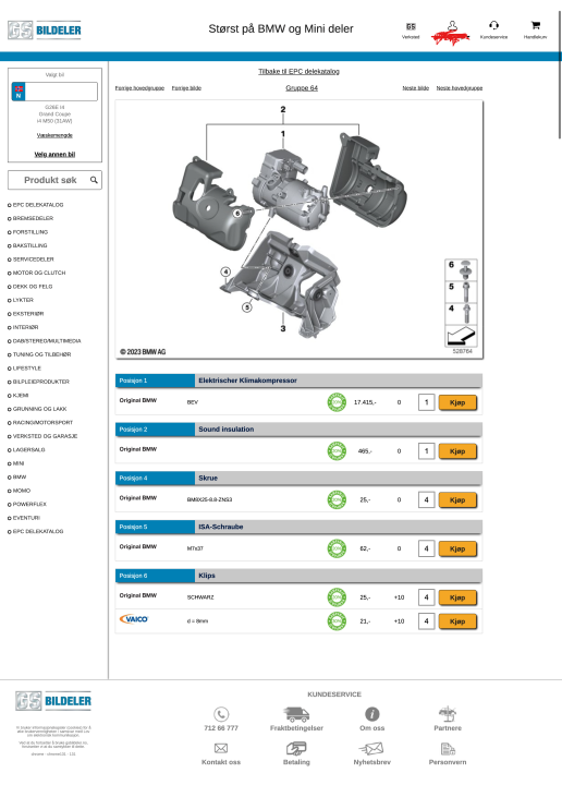

Ayrton skrev (18 minutter siden):
Jeg finner ingen varmepumpe i delelisten. Hva er BMW sitt navn på varmepumpe og hva er delenummeret?
Hvorfor trenger du delenummer, for du skal vel ikke bestille ny varmepumpe? 😀
