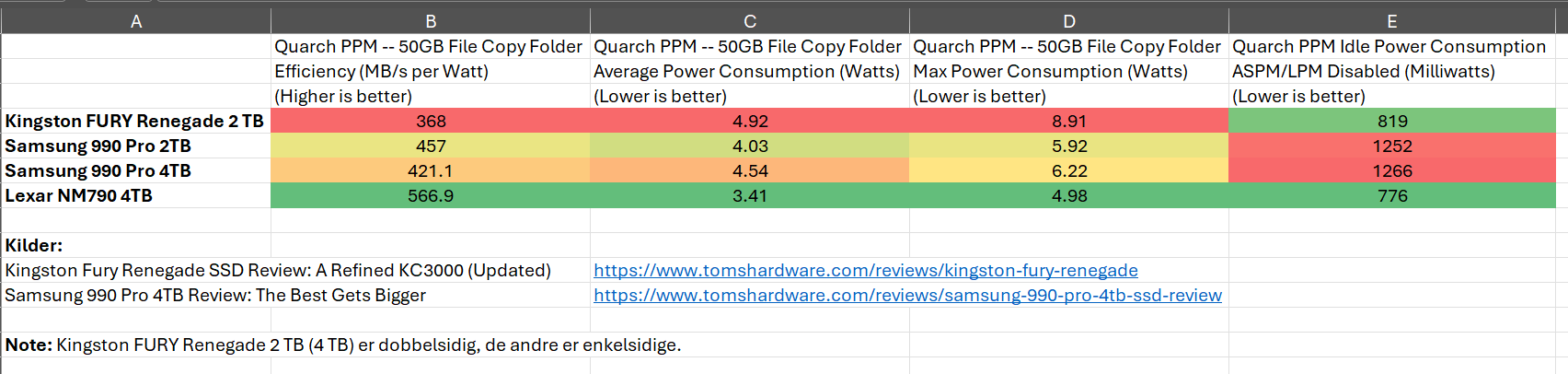

backtoback Skrevet 7. desember 2024 Del Skrevet 7. desember 2024 (endret) g0ndal1984 skrev (På 7.12.2024 den 15.40): Hva mener du med single sided? De fleste skriver at man burde kjøpe med heatsink? Uten heatsink er billigere i tillegg. Ekspander Jeg vil anbefale deg å kjøpe Samsung 990 PRO NVMe M.2 SSD Heatsink 4TB. (altså med heatsink) Single-sided NVMe M.2 SSD (som Samsung 990 PRO 4TB) har chiper bare på en side av kretskortet, og de avgir mindre varme under bruk og er mer strømgjerrige enn double-sided NVMe M.2 SSD. Mens double-sided NVMe M.2 SSD (som Kingston FURY Renegade 4TB) har chiper på begge sidene av kretskortet, de avgir litt mer varme og er litt tykkere. Ved kjøp av heatsink til Kingston FURY Renegade 4TB, må man huske på å kjøpe en double-sided heatsink. Se Edit 12. des. Generelt passer single-sided NVMe M.2 SSD godt til bærbare PC'er og konsoller, hvor det er trangt om plassen, lite/dårlig luftsirkulasjon, fare for høy temperatur og påfølgende throttling (= redusert hastighet), etc. Edit 7. des: Her er en sammenligning av diverse strømparametre (Lexar NM790 4TB bruker jeg i min bærbare PC). Jeg fant ingen nye data for Kingston FURY Renegade 4TB, men de er trolig nokså like 2TB-verdiene: Edit 12. des: Nei, man må ikke kjøpe dobbelsidig kjølerribbe, det finnes andre alternativer, f.eks. denne kjøleribba fra SABRENT erstatter det opprinnelige dekselet på PS5-konsollen. Aliexpress har også mange kjøletribber til PS5. Endret 13. desember 2024 av backtoback Aliexpress Lenke til kommentar
