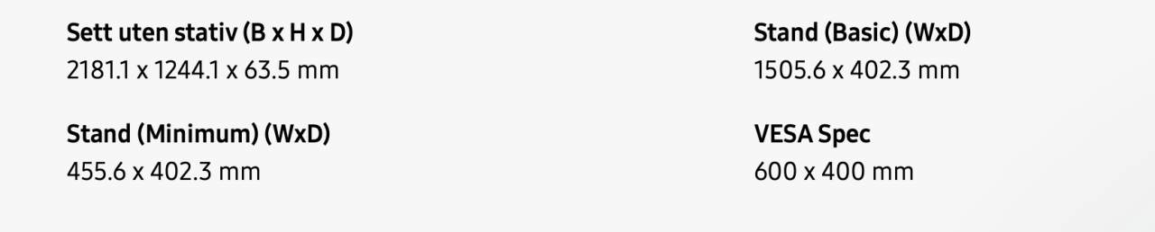

bzzlink Skrevet 2. desember 2024 Del Skrevet 2. desember 2024 (endret) Jeg tror ikke vekten er noe problem. TV Føttene komme til å stå helt ut mot siden på den, så 20 kg ekstra ift. maks vekt går nok fint. MEN den er jo ikke dyp nok. Ser Samsung sier 41 cm dybde på beina på tv'n, sånn jeg skjønner det. https://www.samsung.com/no/tvs/uhd-4k-tv/du9000-98-inch-crystal-uhd-4k-tizen-os-smart-tv-tu98du9005kxxc/#specs Ville satset på denne, uten ben, bare satt på noen knotter og rett på gulvet. Ser det står maks 50kg, men det går sikkert fint https://www.ikea.com/no/no/p/besta-tv-benk-m-dorer-hvitbeiset-eikemonster-lappviken-hvitbeiset-eikemonster-s89330709/ Endret 2. desember 2024 av bzzlink 1 Lenke til kommentar
torbjornhb Skrevet 2. desember 2024 Forfatter Del Skrevet 2. desember 2024 bzzlink skrev (1 minutt siden): Jeg tror ikke vekten er noe problem. TV Føttene komme til å stå helt ut mot siden på den, så 20 kg ekstra ift. maks vekt går nok fint. MEN den er jo ikke dyp nok. Ser Samsung sier 41 cm dybde på beina på tv'n, sånn jeg skjønner det. https://www.samsung.com/no/tvs/uhd-4k-tv/du9000-98-inch-crystal-uhd-4k-tizen-os-smart-tv-tu98du9005kxxc/#specs Jaggu. Det er sant. Aldri tenkt over at det ville være en utfordring, men den trenger vel god støtte. Godt observert 🙂 Lenke til kommentar
