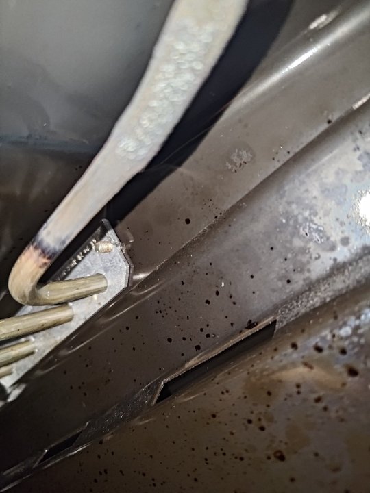

Tingenes tilstand Skrevet 25. november 2024 Del Skrevet 25. november 2024 Skulle steike meg en grandis i kveld. Sikringa gikk en liten stund etter at jeg skrudde på stekeovnen (Siemens HB301ES2/1 integrert, 6 1/2 år gammel). Etter at jeg skrudde sikringen på igjen, gikk ovnen på, og jeg fikk stekt pizzaen. Den ble skikkelig kremert på bunnen, og litt lite stekt oppå. Stikker hånda inn i ovnen etter at den har avkjølt seg, og kjenner ingen varme fra elementet oppe. Nytt element koster ca 1300 kr. Men det er vel fare for at det kan være noen smelta ledninger eller noe, og at det kanskje blir flere runder for å få ting til å fungere. Er ikke sykt handy, så usikker på om jeg klarer å dra dette i land på egen hånd. På den annen side frister det fint lite å kjøpe ny ovn, da jeg egentlig har tenkt på å selge leiligheten og flytte. Noen som har erfaringer med dette? Lenke til kommentar

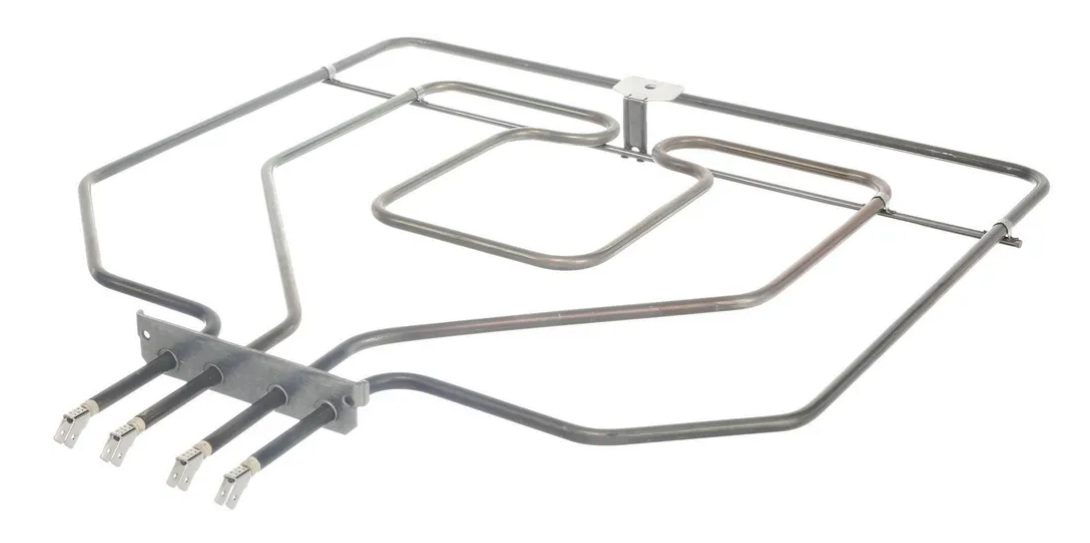

Dragonlove Skrevet 25. november 2024 Del Skrevet 25. november 2024 (endret) Tingenes tilstand skrev (3 minutter siden): Dette er dessverre Siemens' nettbutikk også. Er visst på salg til 832. Etter litt mer søking ser det ut til at det er å få noe som passer til under 500. Da er det kanskje verdt å prøve å fikse. Har jo uoriginalt da 563,- 🙂 https://fixpart.no/produkt/ego-00773539-grillelement Endret 25. november 2024 av Dragonlove Lenke til kommentar

toralfb Skrevet 25. november 2024 Del Skrevet 25. november 2024 I følge bilder fra fixpart.no byttes element fra baksiden av ovnen. Stekeovn må først ut fra kjøkken innredning. Det bruker å være noen få skruer som holder stekeovnen på plass. Stekeovn og koketopp er normalt uavhengig, men sjekk gjerne kabel ikke henger fast i noen når oven tas ut. Lenke til kommentar
trikola Skrevet 25. november 2024 Del Skrevet 25. november 2024 (endret) 14 minutes ago, toralfb said: I følge bilder fra fixpart.no byttes element fra baksiden av ovnen. Stekeovn må først ut fra kjøkken innredning. Det bruker å være noen få skruer som holder stekeovnen på plass. Stekeovn og koketopp er normalt uavhengig, men sjekk gjerne kabel ikke henger fast i noen når oven tas ut. Sikker på det? Hvordan vil du få den store greia inn i stekeovnen fra baksiden? Ser for meg ut at 2 skruer på bakveggen inne i stekeovnen løsnes og en skrue mot taket. Så kan alt trekkes noe ut, 4 ledninger følger med og kan løsnes fra det gamle element og festes til det nye. Skyve elementet tilbake i bakveggen, skru fast skruen i taket og 2 skruer til å feste den lille platen i bakveggen. @Dragonlove beskrev det før meg Endret 25. november 2024 av trikola Lenke til kommentar

Tingenes tilstand Skrevet 27. november 2024 Forfatter Del Skrevet 27. november 2024 On 25.11.2024 at 10:31 PM, trikola said: Sikker på det? Hvordan vil du få den store greia inn i stekeovnen fra baksiden? Ser for meg ut at 2 skruer på bakveggen inne i stekeovnen løsnes og en skrue mot taket. Så kan alt trekkes noe ut, 4 ledninger følger med og kan løsnes fra det gamle element og festes til det nye. Skyve elementet tilbake i bakveggen, skru fast skruen i taket og 2 skruer til å feste den lille platen i bakveggen. @Dragonlove beskrev det før meg Det ser dessverre ut som at den er skrudd til bakfra... Sikkert verdt å gjøre øvelsen, men det blir jo litt mer omfattende Lenke til kommentar
