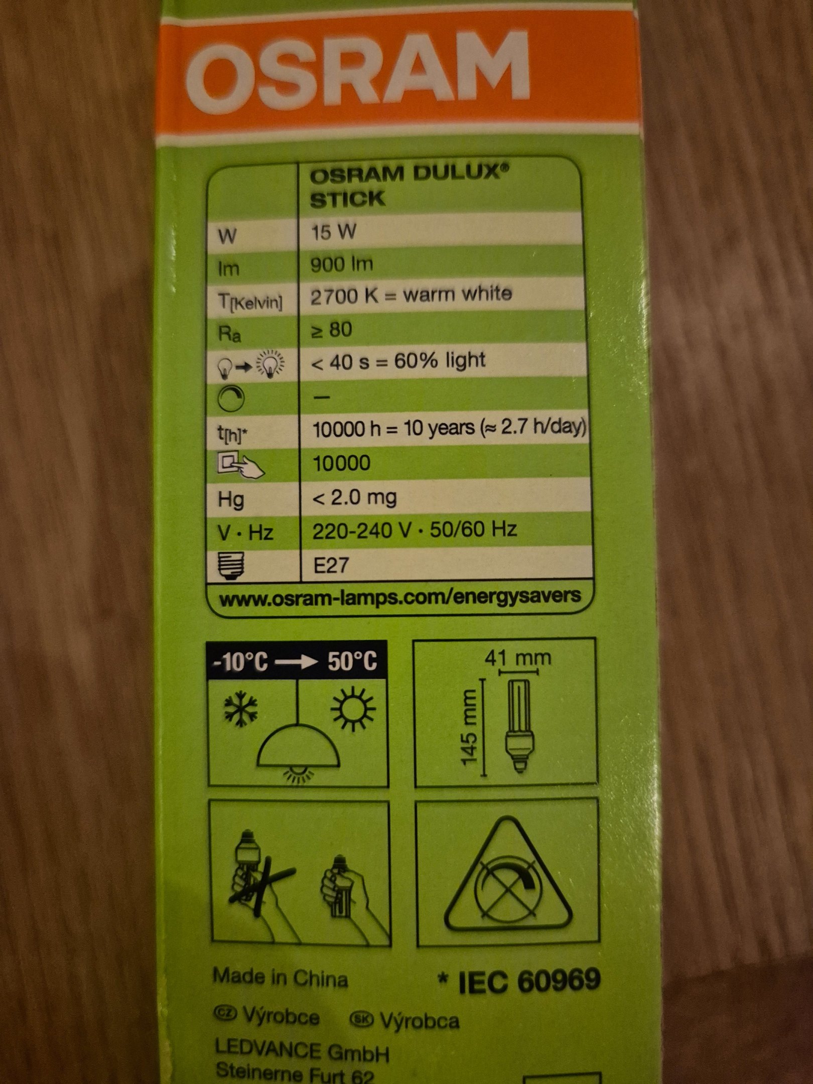

torbjornen Skrevet 23. november 2024 Del Skrevet 23. november 2024 Dersom det er kaldt ute vil eit lysrøyr lyse svakt til å byrje med, til pæra er blitt varm. Ei LED-pære vil derimot lyse kraftig med ein gong den blir slått på. Lenke til kommentar

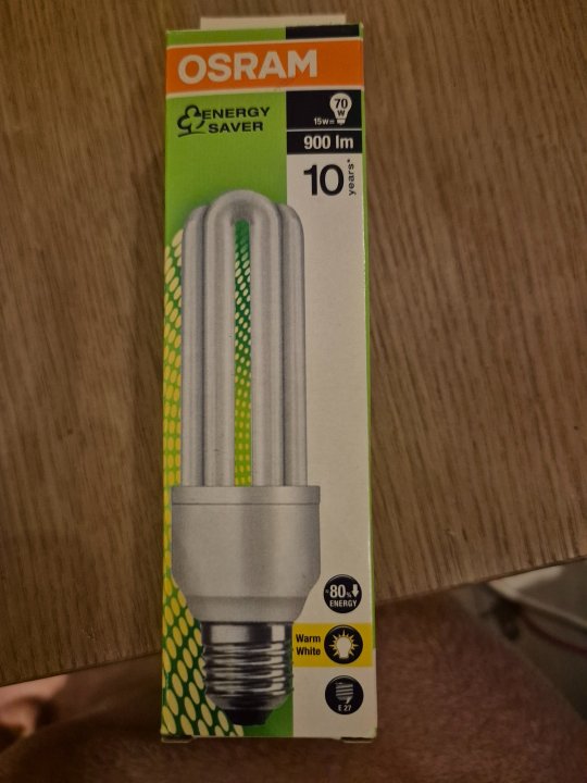

torbjornen Skrevet 23. november 2024 Del Skrevet 23. november 2024 fleur skrev (2 timer siden): Sorry glemte bildene. Her er bildene. Fant forøvrig denne på Ebay, men er de ulovlige i Norge? https://www.ebay.co.uk/itm/135102676786 Som del av det "grøne" skiftet er det vel eit EU-direktiv som seier at det ikkje lenger er lov å selje glødepærer eller lysrøyr i EØS-området. Grunnen er at LED gjev betre lys med mindre straumforbruk (samt at lysrøyr inneheld kvikksølv). Eg tvilar på at ein gjer noko ulovleg om ein importerer slikt til eige forbruk. Lenke til kommentar

fleur Skrevet 23. november 2024 Forfatter Del Skrevet 23. november 2024 Simen1 skrev (54 minutter siden): Det høres ut som du bruker alt for mye penger på å reparere gamle greier som egentlig ikke var så fantastisk i utgangspunktet. CCFL-type sparepærer bruker ca dobbelt så mye energi for samme lysmengde, sammenlignet med LED. Så rent økonomisk kan du ha LED stående på året rundt og få samme energikostnader som CCFL med sensor. Jeg bruker selv LED og har lagt til meg vanen å slå den på i september og av i april. Prøv å finn en LED-armatur som dekker både hullets høyde og bredde. Utvid gjerne hullet om nødvendig. Ring elektriker i stedet for glassmester (ca samme timepris) og få en totalpakke som fungerer bedre og gir et bedre lysbilde. Både retning og fargegjengivelse er bedre på LED. Levetiden er det mangedobbelte og strømforbruket halvparten. Hvis du vil ha sensor av estetiske hensyn, kona som maser om "energisløsing" som hun ikke skjønner seg på, eller noe sånt så kan elektrikeren fikse det i samme slengen. Hvor høyt og bredt er hullet i veggen sånn ca? Ja har kikket etter ny lampe og men det er litt mer jobb siden vi må ha elektriker. Å få laget en sånn glassbit koster ikke all verdens. Er bare en liten plate med to hull. Målene på den gamle er ca Bredde 4,5 Høyde 20,5 Dybde 8 Lenke til kommentar
Mannen med ljåen Skrevet 23. november 2024 Del Skrevet 23. november 2024 (endret) https://www.finn.no/recommerce/forsale/item/378329521 De finnes på Finn. Med forbehold om at denne sparepæra likevel kan være litt for bred for den ekstremt smale lampeholderen. Endret 23. november 2024 av Mannen med ljåen Lenke til kommentar

fleur Skrevet 24. november 2024 Forfatter Del Skrevet 24. november 2024 Professor Balthazar skrev (17 minutter siden): Sjekk ut vare 46-1071 fra Biltema. For bred Lenke til kommentar
