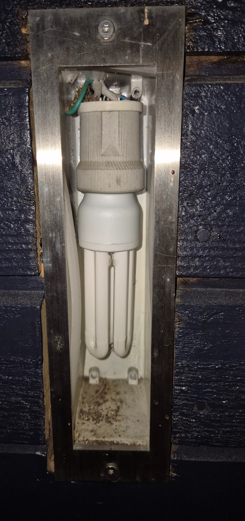

fleur Skrevet 23. november 2024 Del Skrevet 23. november 2024 Har en utelampe hvor pæra har gått ut. Den hadde egentlig skumringssensor. Rett før pæra gikk ut fikk jeg tak i denne, dog uten skumringssensor. Men nå som den har gått finner jeg ikke noe alternativ noe sted. Noen som vet om det finnes noe lignende? Den skal stå inne i en innfellingslampe i uteveggen så den er nødt til å ha ca samme dimensjoner og lysstyrke. Den lyser opp inngangsdøra. Lenke til kommentar

fleur Skrevet 23. november 2024 Forfatter Del Skrevet 23. november 2024 Sorry glemte bildene. Her er bildene. Fant forøvrig denne på Ebay, men er de ulovlige i Norge? https://www.ebay.co.uk/itm/135102676786 1 Lenke til kommentar

fleur Skrevet 23. november 2024 Forfatter Del Skrevet 23. november 2024 (endret) Mannen med ljåen skrev (5 minutter siden): Du får billigere LED-pærer med skumring-sensor på for eksempel Jula. Sikker på den må ha denne fasongen? Hvordan ser lampa ut? Watt er strømforbruk. LED er mye mer energieffektive enn lysrør, så den kan lyse sterkere ved lavere strømforbruk. Den ser slik ut. Glasset foran har knust, så dersom jeg finner en pære som passer må vi bedtille nytt glass av en glassmester Endret 23. november 2024 av fleur 1 Lenke til kommentar

fleur Skrevet 23. november 2024 Forfatter Del Skrevet 23. november 2024 obygda skrev (43 minutter siden): Det du vil ha er en pære med E27 sokkel med HØY lumen Det finnes ekstremt mange varianter her - vil du ha hvitt lys velger du 3000k - vil du ha gult lys velger du 2700k Du finner mange varianter på billig butikker som Biltema,jula osv..de fungerer ok. Du får også noen med sensorer der. Ellers kan du bare lete på nettet på ulike butikker : https://ledlyskilder.no/19149-e27-kraftig-led-paerer?gad_source=1&gclid=CjwKCAiAl4a6BhBqEiwAqvrquoPpbyH62KVIcCgss2I-ZGtBrZzee3hhL5t8bBtNUDcUoKsw5evheBoCj6sQAvD_BwE Her er en variant som er billig : https://www.jula.no/catalog/el-artikler-og-belysning/lyskilder/led-parer/normalparer/normalpare-med-skumringssensor-led-019511/ Ja men problemet er at de ikke passer inn. Den kan max være 4 cm bred. Se på bildet over. 1 Lenke til kommentar
Simen1 Skrevet 23. november 2024 Del Skrevet 23. november 2024 fleur skrev (1 time siden): Den ser slik ut. Glasset foran har knust, så dersom jeg finner en pære som passer må vi bedtille nytt glass av en glassmester Det høres ut som du bruker alt for mye penger på å reparere gamle greier som egentlig ikke var så fantastisk i utgangspunktet. CCFL-type sparepærer bruker ca dobbelt så mye energi for samme lysmengde, sammenlignet med LED. Så rent økonomisk kan du ha LED stående på året rundt og få samme energikostnader som CCFL med sensor. Jeg bruker selv LED og har lagt til meg vanen å slå den på i september og av i april. Prøv å finn en LED-armatur som dekker både hullets høyde og bredde. Utvid gjerne hullet om nødvendig. Ring elektriker i stedet for glassmester (ca samme timepris) og få en totalpakke som fungerer bedre og gir et bedre lysbilde. Både retning og fargegjengivelse er bedre på LED. Levetiden er det mangedobbelte og strømforbruket halvparten. Hvis du vil ha sensor av estetiske hensyn, kona som maser om "energisløsing" som hun ikke skjønner seg på, eller noe sånt så kan elektrikeren fikse det i samme slengen. Hvor høyt og bredt er hullet i veggen sånn ca? Lenke til kommentar
