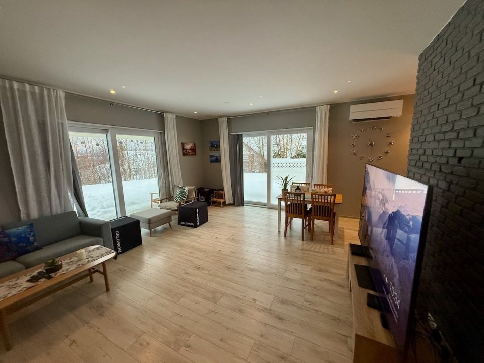

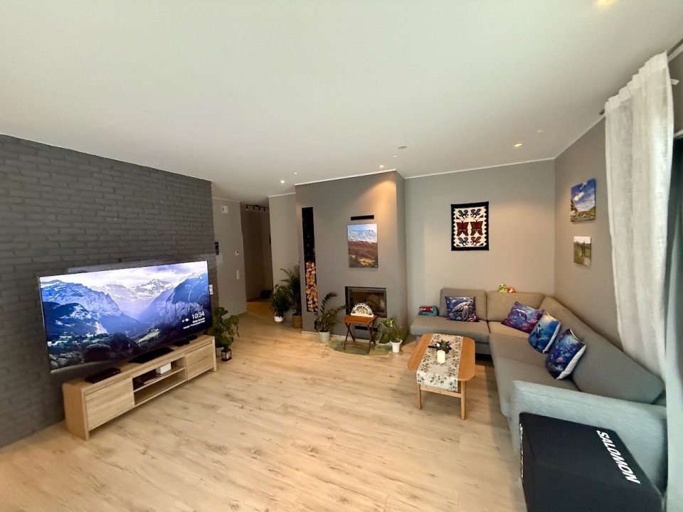

Det jeg ble betenksom på er hvor godt rommet egner seg for bakhøyttalere. De bør vel være satt opp slik at man sitter i sentrum med like lang avstand til begge høyttalerne. Det blir en utfordring nå  man er mange som skal sitte i sofaen (hjørnesofa).
