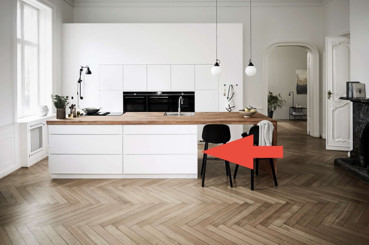

mobil34 Skrevet 19. november 2024 Del Skrevet 19. november 2024 Kan man sette en panelovn under kjøkkenbenken? Der pilen på bildet viser. Lenke til kommentar

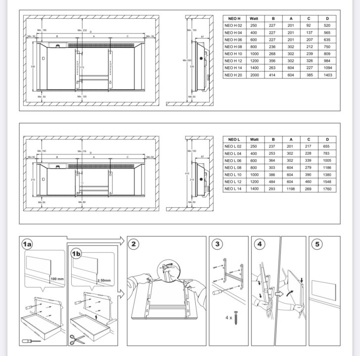

barfoo Skrevet 19. november 2024 Del Skrevet 19. november 2024 Ja, dersom avstander oppgitt i databladet for den aktuelle panelovnen er OK. Tilfeldig eksempel for Namron-ovn: 1 Lenke til kommentar
mobil34 Skrevet 19. november 2024 Forfatter Del Skrevet 19. november 2024 barfoo skrev (52 minutter siden): Ja, dersom avstander oppgitt i databladet for den aktuelle panelovnen er OK. Tilfeldig eksempel for Namron-ovn: Ja ikke sant det følger med sånn ja - mulig å få tak på dette før kjøp? Tenkte kjøpe en Adax Neo 2000w Lenke til kommentar
mobil34 Skrevet 19. november 2024 Forfatter Del Skrevet 19. november 2024 Så her er det kun 15cm som trengs med klaring? Lenke til kommentar
kremt Skrevet 20. november 2024 Del Skrevet 20. november 2024 2000 watt høres veldig mye ut. Er du sikker på den har plass? 2 Lenke til kommentar
mobil34 Skrevet 20. november 2024 Forfatter Del Skrevet 20. november 2024 kremt skrev (2 timer siden): 2000 watt høres veldig mye ut. Er du sikker på den har plass? Ser at den blir litt lang ja. Går nok for 1400, som er omtrent 1 m i bredden. Lenke til kommentar
trikola Skrevet 20. november 2024 Del Skrevet 20. november 2024 Tror ikke det var lengden som var problemet med bemerkningen om 2000 watt, men varmen. Vet ikke hva bordplaten er laget av, men om den er i tre/plast tipper jeg at mye varme skader den. Jeg ville montert en aluminiumsplate på 2-3 mm usynlig på undersiden av bordplaten for å fordele varmen, helst med en knekk som går ~10 cm ned langs skapsiden hengt opp panelovnen så lavt som overhode mulig, kanskje heller brukt en varmelist. 1 1 Lenke til kommentar
toralfb Skrevet 20. november 2024 Del Skrevet 20. november 2024 En god huskeregel er "Ei saa peittää" som står på svært mange panelovner. Det betyr: Ikke dekk til. 🙂 Ved å beskytte bordplaten og fordele varmen best mulig som Trikola foreslår bør det være mulig å få til på en trygg måte. 1 Lenke til kommentar
sedsberg Skrevet 20. november 2024 Del Skrevet 20. november 2024 Slike panelovner er laget for å henges rett på vegg. Mange av disse henger rett på trevegg med tapet rundt om i de tusen hjem. Under vinduer er veldig vanlig. Dog kan det bli misfarging oppover veggen fra sot av støv som blir svidd inni ovnen og som blir dratt med trekken oppover. 1 Lenke til kommentar
mobil34 Skrevet 20. november 2024 Forfatter Del Skrevet 20. november 2024 Den vil omtrent ha 60 cm klaring over til kjøkkenbenken. Usikker på materialet på kjøkkenbenken.. Lenke til kommentar
likferd Skrevet 20. november 2024 Del Skrevet 20. november 2024 Både 2000 og 1400w vil bli ganske hett på beina om du skal sitte der mens ovnen går. Vi har en 600w ved siden av kjøkkenbordet, og det er i grunn rikelig. 1 Lenke til kommentar
