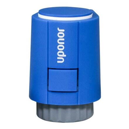

mobile999 Skrevet 20. november 2024 Del Skrevet 20. november 2024 stamkunde skrev (1 time siden): hva betyr når det er kun sol på displayet til uponor? Sannsynligvis "dagtid". Har du en sirkulasjonspumpe i skapet? (https://www.vvskupp.no/varmesystemer/sirkulasjonspumpe) Har du disse aktuatorene i skapet (samme farge)? Bilde av aktuator Lenke til kommentar
stamkunde Skrevet 20. november 2024 Forfatter Del Skrevet 20. november 2024 mobile999 skrev (2 timer siden): Sannsynligvis "dagtid". Har du en sirkulasjonspumpe i skapet? (https://www.vvskupp.no/varmesystemer/sirkulasjonspumpe) Har du disse aktuatorene i skapet (samme farge)? Bilde av aktuator bare aktuatorene, de har blå farge. Lenke til kommentar

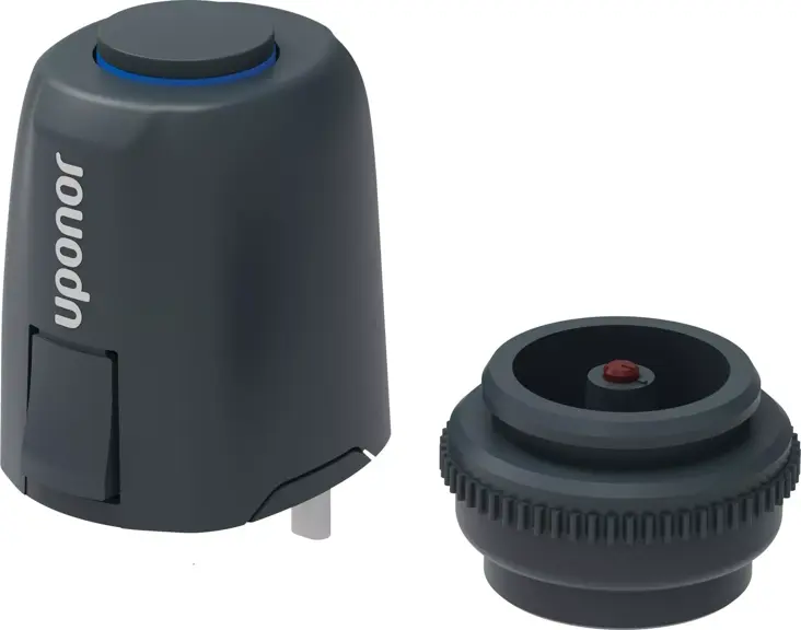

mobile999 Skrevet 20. november 2024 Del Skrevet 20. november 2024 Ser aktuatorene slik ut? Lenke til kommentar
stamkunde Skrevet 20. november 2024 Forfatter Del Skrevet 20. november 2024 mobile999 skrev (1 time siden): Ser aktuatorene slik ut? nei, de er mørke blå og oval på toppen av blå "lokket" Lenke til kommentar
