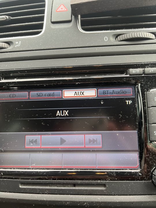

Bluetooth anlegg i VW Golf.
Jotern
Forstår spørsmålet ditt til at du aldri har hatt fungerende Bluetooth med denne spilleren?
ref.
Sitat
The RCD 510 comes from the factory without Bluetooth function. Only when a separate hands-free system (FSE) was ordered, the vehicle came with the required module.
(oversatt kilde: https://www.autoradio-info.de/rcd-510/
Spurte Copilot og uten å ha dobbeltsjekket så ser svaret riktig ut;
Sitat
Du kan kjøpe en Bluetooth-modul for RCD 510, Premium 8 fra ulike nettbutikker som UroTuning og Car Solutions. Her er noen alternativer:
  1. UroTuning: De tilbyr VW 9W7 Bluetooth-modul, som støtter A2DP lydavspilling og handsfree-samtaler.
  2. Car Solutions: De har en OEM Bluetooth-modul spesifikt for Volkswagen hovedenheter.
Når det gjelder installasjon, hvis bilen din allerede har en eksisterende Bluetooth-modul, er det en enkel bytteprosess. Du trenger bare å koble fra den gamle modulen og koble til den nye. Hvis bilen din ikke har en Bluetooth-modul, må du installere en ledningsnett, som kan være litt mer involvert.
Her er de generelle trinnene for installasjon:
  1. Finn den eksisterende modulen (vanligvis under passasjersetet).
  2. Koble fra den gamle modulen og fjern den.
  3. Installer den nye modulen ved å koble den til samme sted.
  4. Hvis det ikke er noen eksisterende modul, installer det nødvendige ledningsnettet.
  5. Programmer og aktiver Bluetooth-funksjonene, noe som kan kreve et besøk til forhandleren.
Hvis du er komfortabel med grunnleggende bilelektronikk, kan du finne det håndterbart å gjøre det selv. Ellers er det en god idé å søke profesjonell hjelp for å sikre at alt fungerer korrekt.
Dersom du er usikker på om bilen kan ha blitt bestilt med Bluetooth/handsfree så skal den såkalte “Data Sticker” eller “Options Sticker” angi dette.
eksempel på slik sticker:
