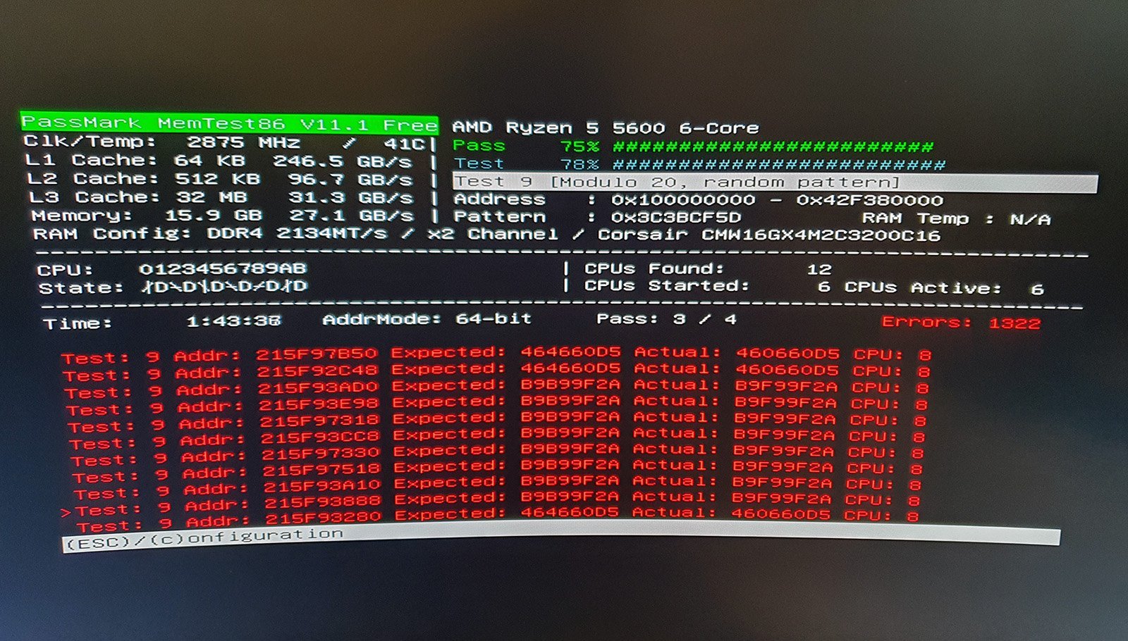

bo1e Skrevet 15. november 2024 Del Skrevet 15. november 2024 Problemene begynte med flaky m.2 ssd. Kunne plutselig slutte å oppdages av pcen ved boot. Etter å ha vært ustabil en stund så døde den helt. Den ble byttet og alt fungerte en stund. Nå er pcen ustabil igjen. Windows blir hele tiden korrupt og vil ikke starte. Den prøver å gjøre automatisk reparasjon ved boot men det hjelper ingenting. Byttet til en sata ssd og installerte windows på den, men nå er den windows-installasjonen korrupt og vil ikke starte heller. Trodde i utgangspunktet det var noe galt med m.2-porten på hovedkortet, men det har ikke hjulpet å bytte mellom de to m.2-portene på hovedkortet, eller å bytte til sata. Ustabiliteten og korrupsjonen ser ut til å fortsette. Har prøvd å flytte rundt på RAM, men det endret ikke noe. Sannsynlig at hovedkortet er helt konket på en eller annen måte? Noe annet som kan føre til en sånn oppførsel? Lenke til kommentar

bo1e Skrevet 17. november 2024 Forfatter Del Skrevet 17. november 2024 Mye rød tekst i memtest så noe er tydeligvis ikke som det skal. Gir den noe nærmere hint om hvor problemet ligger? Skjønte ikke så veldig mye ved første øyekast foreløpig. Lenke til kommentar

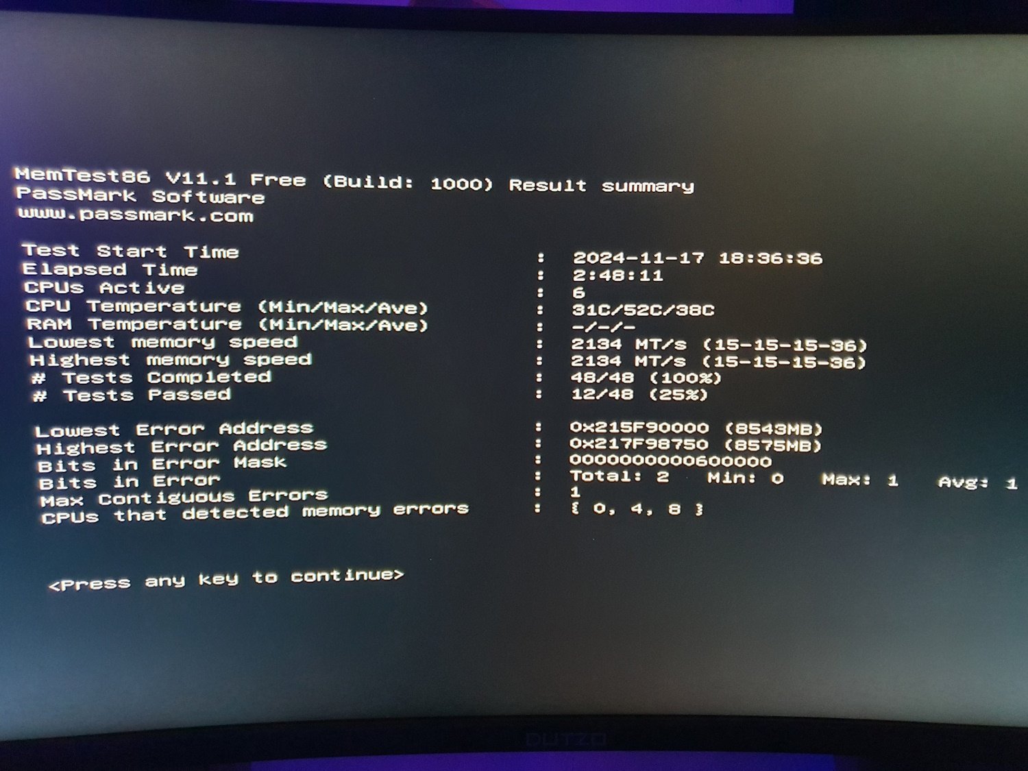

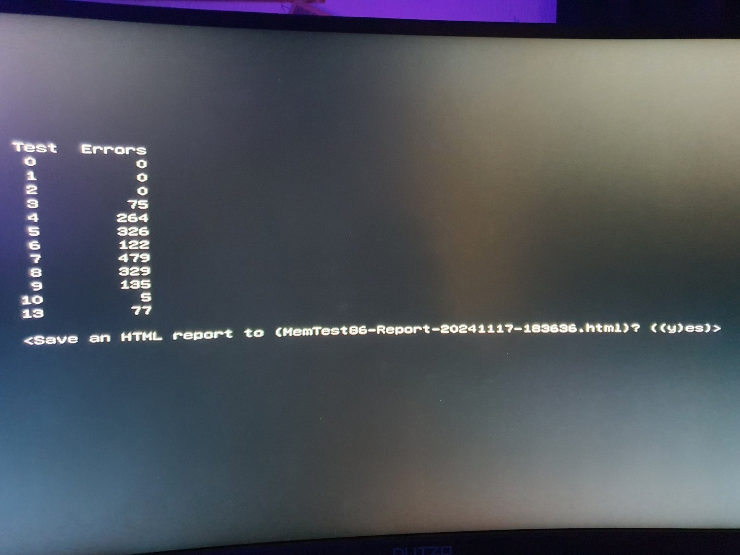

bo1e Skrevet 18. november 2024 Forfatter Del Skrevet 18. november 2024 Her er oppsummeringen etter at testen var ferdig å kjøre. Tror ikke det er noe OC-profil eller noe sånt aktivert, men skal sjekke det. Og jeg har known good RAM i en annen pc å teste med så det skal jeg gjøre. Lenke til kommentar
