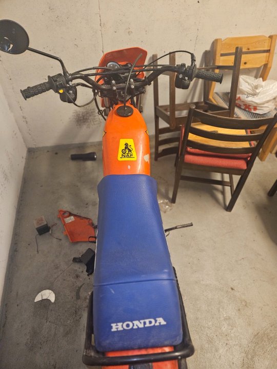

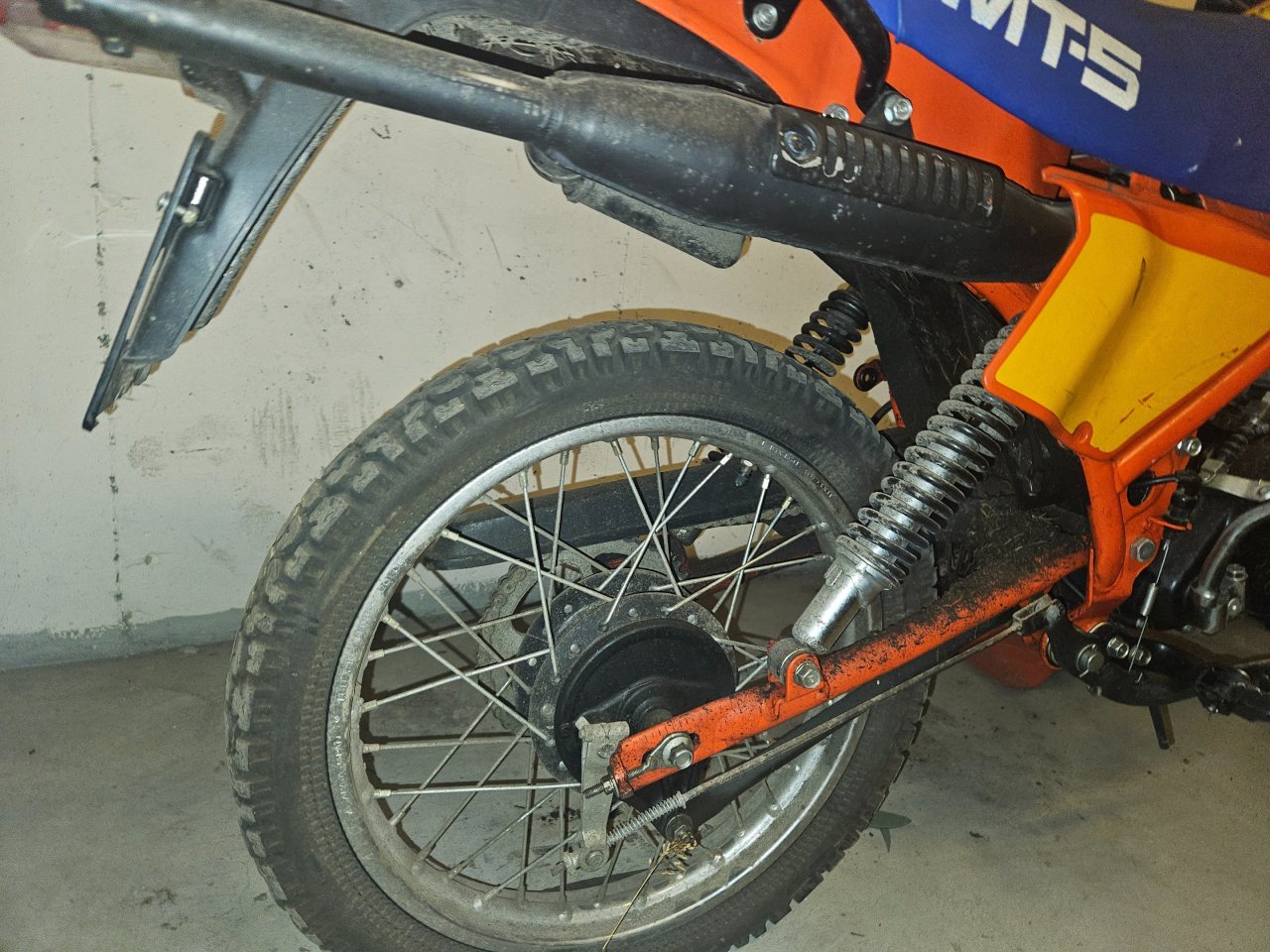

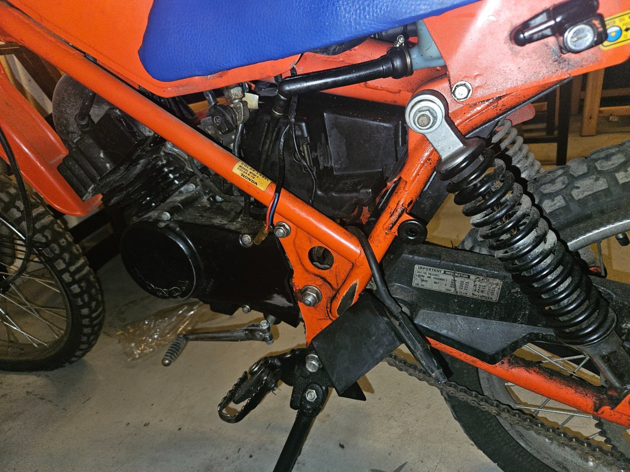

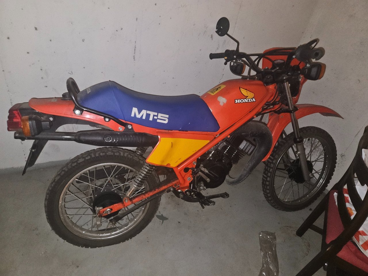

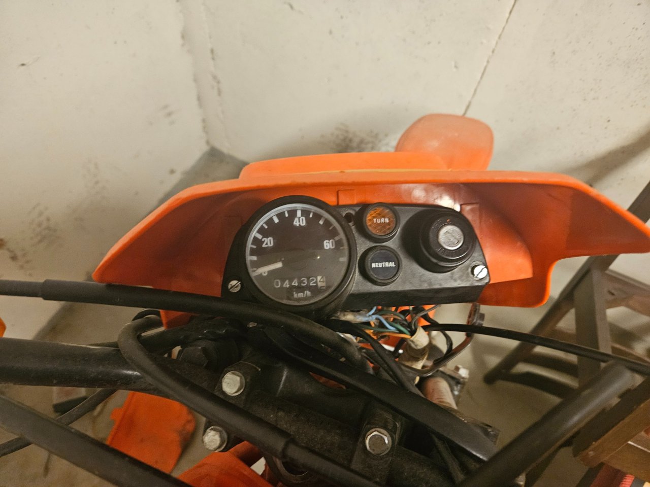

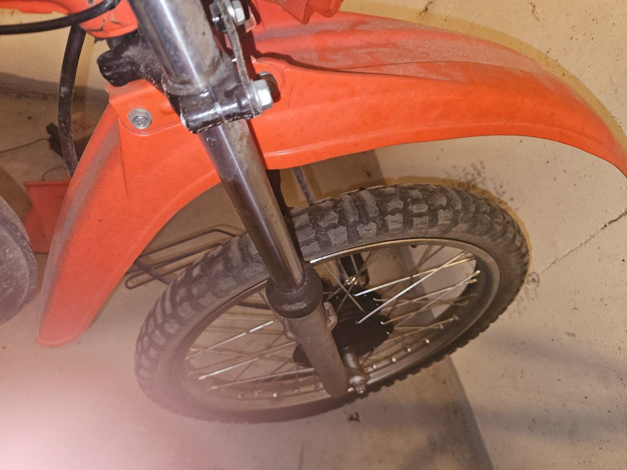

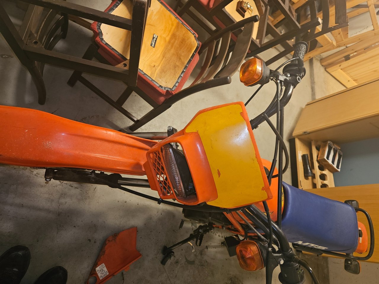

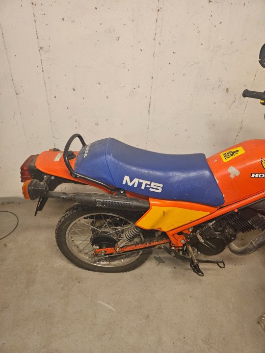

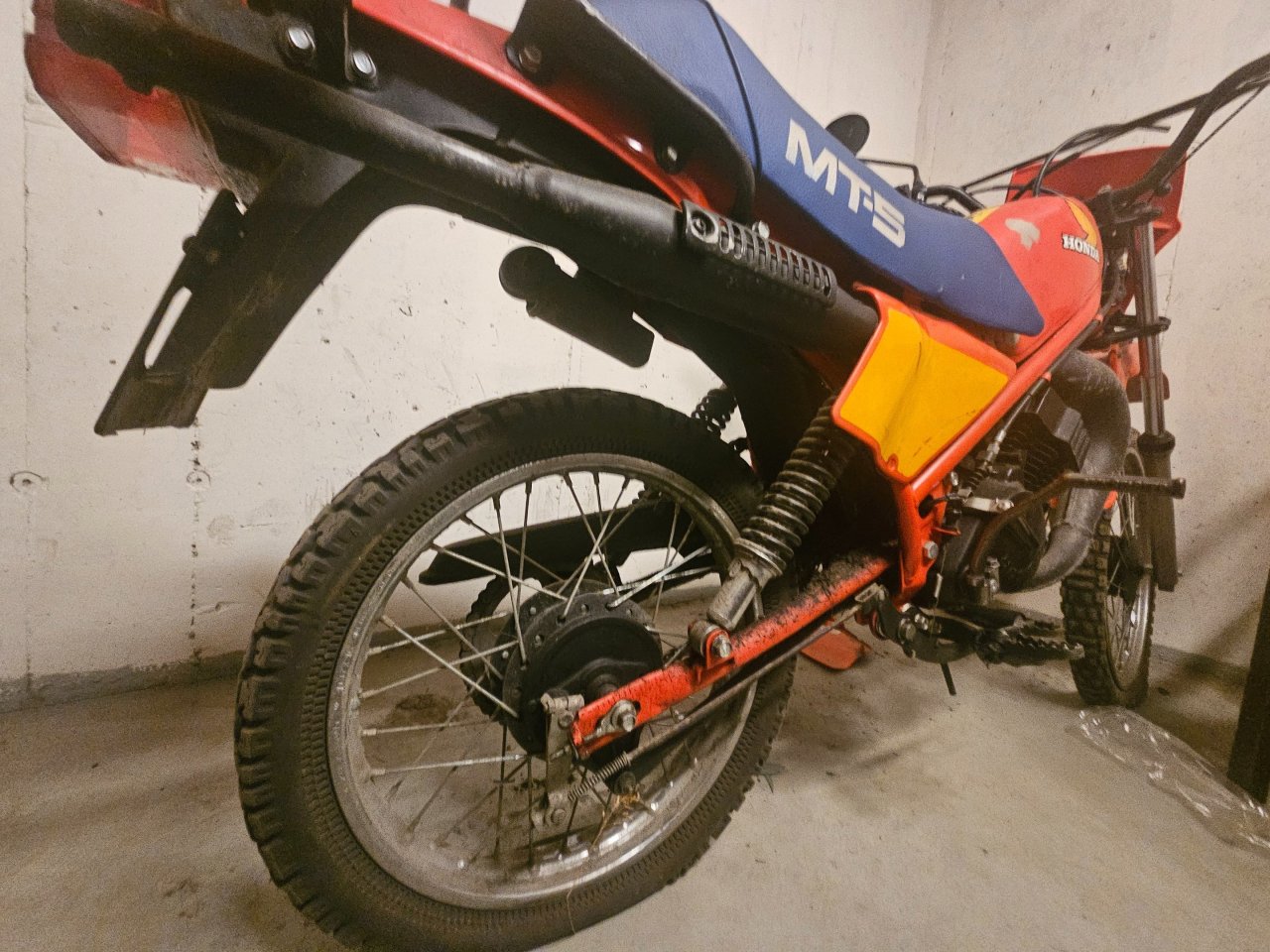

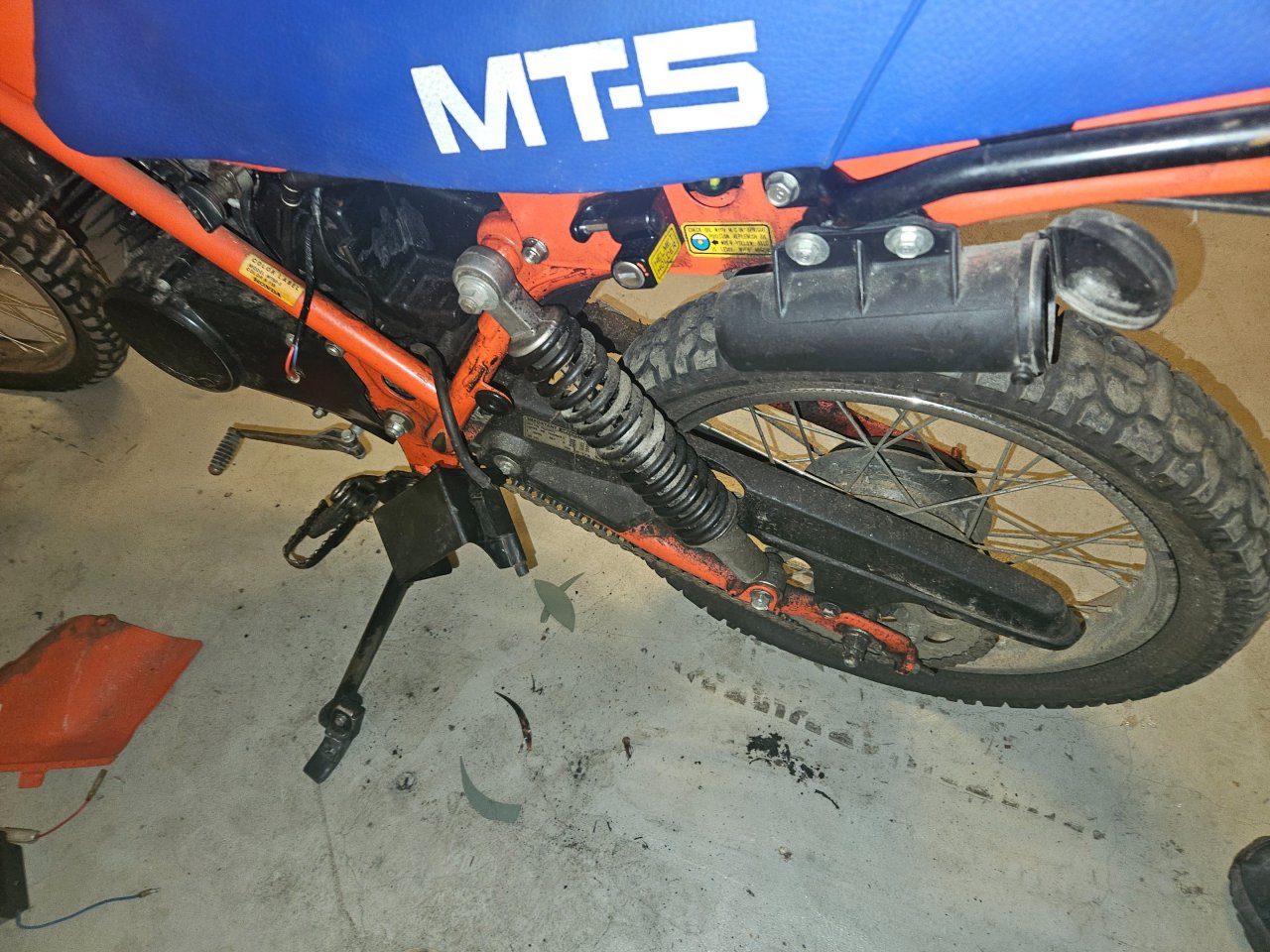

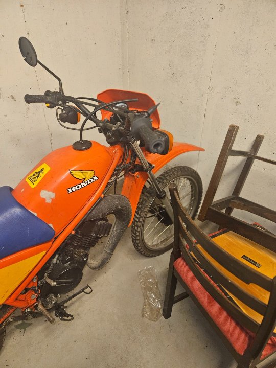

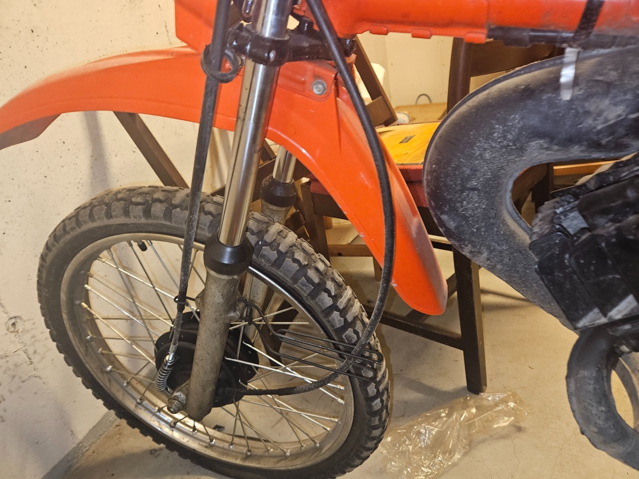

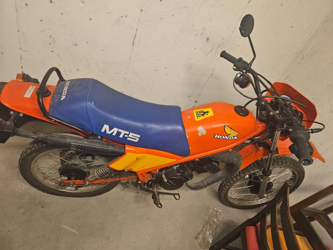

Eriksendrul Skrevet 14. november 2024 Del Skrevet 14. november 2024 (endret) Jeg fant denne sykkel i et tilfluktsrom der jeg jobber, Jeg tenkte å prøve å få den registrert på meg selv, den har stått stille siden 90 tallet. bedriften som en gang eide sykkelen eksisterer ikke lenger Og hva burde jeg ta hensyn til hvis jeg skulle prøvd å få start på den? Den har som sagt stått i over 30 år Noen som kan noe om denne? Verdi osv. Den er jo noenlunde hel og fin. Den er førstegangsregistrert i 1986 og avregistrert i 1991, Men er det en 86 modell? Eller tidligere? Endret 14. november 2024 av Eriksendrul Lenke til kommentar https://www.diskusjon.no/topic/1948991-honda-mt5-moped-noen-som-kan-noe-om-denne/
Habla Møberg Skrevet 14. november 2024 Del Skrevet 14. november 2024 Jøss, det så jo faktisk ut som et prosjekt som kan bli noe bra. Kan ikke hjelpe til med noe av det du spør, bare at jeg synes den ser ut som et prosjekt som kan bli bra. Dog ville jeg sjekket først om det er mulig å registrere den. Det kan bli utfordrende. 1 Lenke til kommentar https://www.diskusjon.no/topic/1948991-honda-mt5-moped-noen-som-kan-noe-om-denne/#findComment-27190622

xClaymanx Skrevet 14. november 2024 Del Skrevet 14. november 2024 Vi brukte slike til lærekjøring når jeg tok mopedlappen på tidlig 2000 tallet. Enkle greie mopeder som går godt. Ellers ville jeg nok ha tømt tanken for bensin, byttet olje, filter og batteri før jeg i det hele tatt hadde vurdert å starte den. Kanskje også tennplugg. Men som andre skriver her, sjekk omreg først Lykke til! Lenke til kommentar https://www.diskusjon.no/topic/1948991-honda-mt5-moped-noen-som-kan-noe-om-denne/#findComment-27190657

bzzlink Skrevet 14. november 2024 Del Skrevet 14. november 2024 Skru av forgasseren del den og rens den. Garantert mye grønn guffe i den. Eller bare kjøp en ny forgasser hvis du ikke gidder å sitte med tannbørste og bremserens. husker ikke om det er ekstern oljetank på disse. Hvis det er, så koble den vekk og bland bensin sjøl fem til du er sikker på at oljepumpa virker. Lenke til kommentar https://www.diskusjon.no/topic/1948991-honda-mt5-moped-noen-som-kan-noe-om-denne/#findComment-27190673

Hollabaloo Skrevet 14. november 2024 Del Skrevet 14. november 2024 (endret) Så dagens barneskole som fortsatt heter "Stalsberg skole" har ingen kobling til "Stalsberg skole" som er oppført som eier (overtatt bo/eiendeler og sånne ting)? Det er jo isåfall positivt ja. Den MT5-en er verdt en del penger hvis man bruker finn.no som referanse. Skulle ikke forundre meg om du kan få mange tusen kroner for den urørt sånn den står, kan til og med hende enkelte som har lyst på et vinterprosjekt foretrekker å kjøpe den as-is uten at noen har tuklet med den før de. Den er jo "knapt innkjørt" med litt over 4000km. Endret 14. november 2024 av Hollabaloo Lenke til kommentar https://www.diskusjon.no/topic/1948991-honda-mt5-moped-noen-som-kan-noe-om-denne/#findComment-27191011
cptCory Skrevet 14. november 2024 Del Skrevet 14. november 2024 (endret) Du sitter nok igjen med mest ved å ikke røre den, bare fikse papirene og selge den videre. Ville ikke vært overrasket om du får 15-20.000,- som den står registrert på deg. EDIT: Til eget bruk ville jeg fått tak i nytt batteri, tømt og byttet olje i girkassen, tømt og fylt tanken med fersk bensin 5% blandet med 2-taktsolje. Demontere og rense forgasser. Bytte tennplugg. Bytte ut gammel olje i tanken over bakhjulet. Koble fra oljetilførsel på innsuget og plugge det med en skrue, sjekk at det kommer olje ut av pumpa når motor går før slange kobles tilbake på innsuget og separat tank benyttes. Bruker da vanlig ren bensin på tanken om oljepumpa fungerer. Koster ikke all verdens, tar bare litt tid. Om du bare vil starte den for å se hva som skjer så rens forgasser, bytt bensin med fersk oljeblandet, sjekk at det er olje opp til nivåskruen på girkassen. Slå på tenninga, sett den i 2. gir og løp med den til den starter. Endret 14. november 2024 av cptCory 1 Lenke til kommentar https://www.diskusjon.no/topic/1948991-honda-mt5-moped-noen-som-kan-noe-om-denne/#findComment-27191021

kremt Skrevet 14. november 2024 Del Skrevet 14. november 2024 Ganske kult og sjelden å komme over noe sånt. Skikkelig tidskapsel dette, ser ut som tiden har stått stille i 30 år. 3 Lenke til kommentar https://www.diskusjon.no/topic/1948991-honda-mt5-moped-noen-som-kan-noe-om-denne/#findComment-27191042
