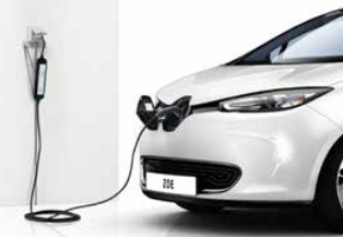

stamkunde Skrevet 10. november 2024 Forfatter Del Skrevet 10. november 2024 Svein M skrev (2 timer siden): Ingen av Zoe variantene hadde DC hurtiglading før den nyeste med 52 kWh batteri (R110 og R135). Fra 2020 modell står det i en artikkel (CCS-Combo-kontakt for hurtiglading, opptil 50kW). Fra Wikipedia: Nye Zoe (2019–2024): Denne har større batteri på 52 kWh, endret utseende, motor på enten 108 eller 135 hestekrefter. Med bilen leveres en spesiell ladekabel med transformator slik at nye ZOE kan lades med 2,2 kW fra vanlig schuko-kontakt og maks 3,6 kW fra en veggboks på IT og TN-nett. Bilen kan lades med AC trefase opp til 22 kW, men kun fra TN-nett. Finnes det bilde eksempler på: - spesiell ladekabel med transformator. Er det som også kalles bøtta? Er det annerledes strømnett i Frankrike? - schuko-kontakt. - veggboks på it og tn-nett er iallfall for meg et nytt begrep. - ac trefase Lenke til kommentar
trikola Skrevet 10. november 2024 Del Skrevet 10. november 2024 (endret) 6 minutes ago, stamkunde said: Finnes det bilde eksempler på: - spesiell ladekabel med transformator. Er det som også kalles bøtta? Er det annerledes strømnett i Frankrike? - schuko-kontakt. - veggboks på it og tn-nett er iallfall for meg et nytt begrep. - ac trefase Ja, det er 'bøtta'. Det er annerledes strømnett i (det aller meste av) Norge som krever en transformator - selve 'bøtta'. Den trengs ingen/svært få andre steder i Europa Endret 10. november 2024 av trikola Lenke til kommentar
Svein M Skrevet 10. november 2024 Del Skrevet 10. november 2024 (endret) stamkunde skrev (20 minutter siden): Finnes det bilde eksempler på: - spesiell ladekabel med transformator. Er det som også kalles bøtta? Er det annerledes strømnett i Frankrike? - schuko-kontakt. - veggboks på it og tn-nett er iallfall for meg et nytt begrep. - ac trefase Zoe laderen (jeg er ikke helt sikker om det er denne): Schuko-kontakt er samme type som vi har inne i alle hus, variant med jording og ofte lokk over. tn-nett er det vanlige i Europa. I Norge har vi hatt it-nett, men det er kommet en del tn-nett. Så her er begge deler. AC er vekselstrøm. Trefase er tilkoblinger med 3 faser, i motsetning til 1-fase som er det vanlige. Endret 10. november 2024 av Svein M Lenke til kommentar
