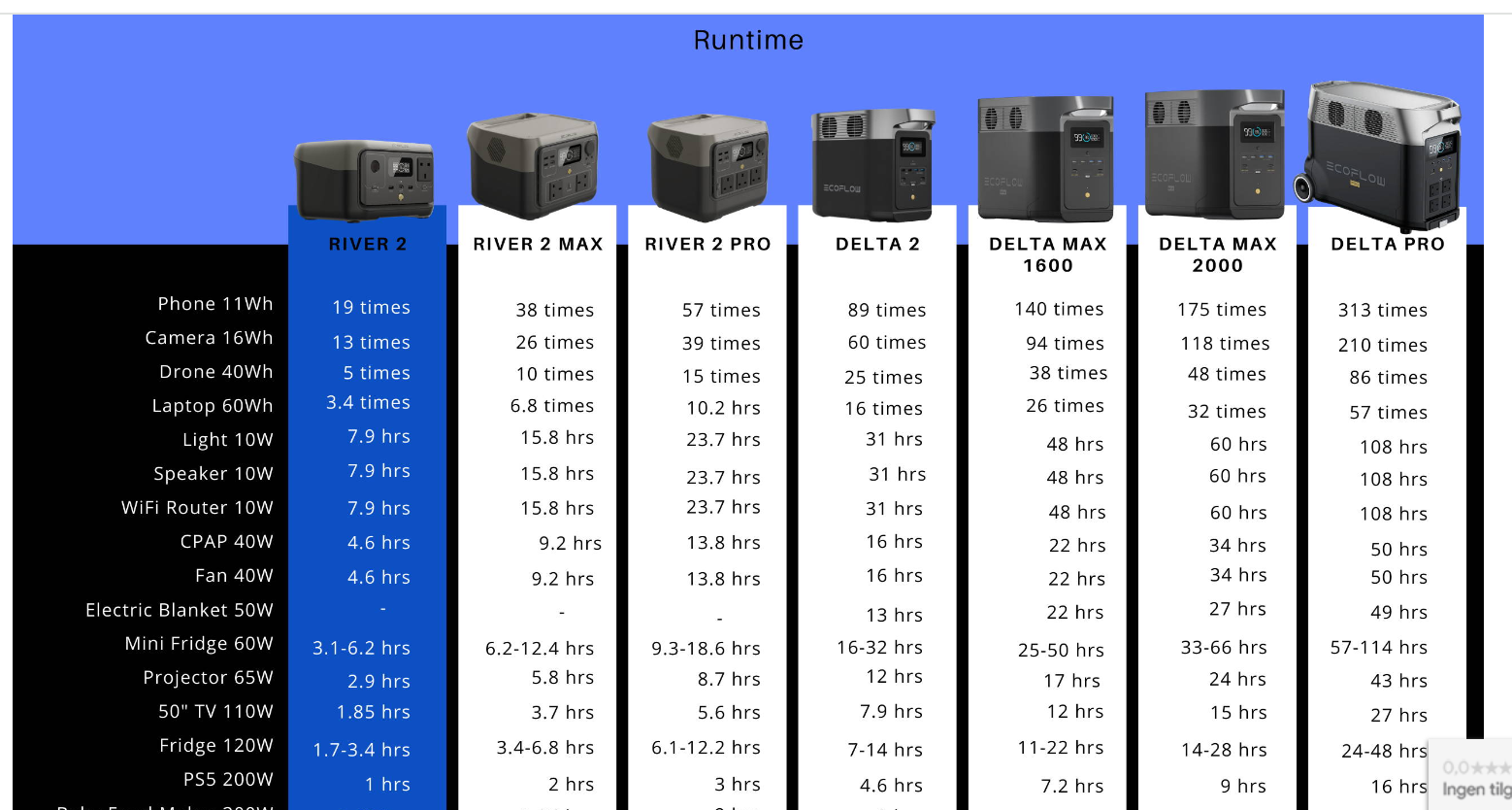

onkel_jon Skrevet 8. november 2024 Del Skrevet 8. november 2024 (endret) Ville heller sett på sånn større powerbanks gjerne med lfp da de tåler mer å være fulladet over tid. https://www.elkjop.no/product/hjem-rengjoring-og-kjokkenutstyr/belysning-og-elektriske-artikler/elektrisk-utstyr/stromstasjon/ecoflow-river-2-stromstasjon/585352?utm_source=prisjakt&utm_medium=pricecomparison&utm_campaign=elkjop_2024_w18-18_pri.com-prisjakt_MTUTIC_32602280071835255&utm_content=1#specifications Endret 8. november 2024 av onkel_jon Lenke til kommentar
Kahuna Skrevet 8. november 2024 Forfatter Del Skrevet 8. november 2024 Heftig pris på den der sammenliknet med et 12V batteri jeg har allerede. 😐 Et fritidsbatteri med samme kapasitet koster 600. Hvordan er levetid på lfp-batteri sammenliknet med et fritidsbatteri? 2 Lenke til kommentar
