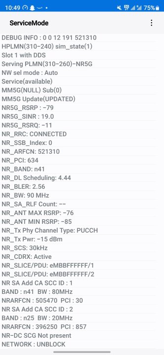

NorsknRev skrev (1 time siden):
For 2G må du ha minst 5 MHz pga frekvensgjenbruk. Hver celle i et 3x4 grid bør ha minst to carriers á 200 kHz.
Bare spør: hva er en VoLTE-carrier?
Optimalt sett ja, men er teknisk mulig på 1.8 MHz
T-Mobile USA gjør det i dag
https://www.reddit.com/r/tmobile/s/zCn624kL85
Bla. Southern Link i USA kjører 900 MHz på 3 MHz BW. Men igjen, ikke optimalt. Siden Norge har plenty av frekvenser så er det bedre å vente p kjøre 15 MHz fra 2028/30
