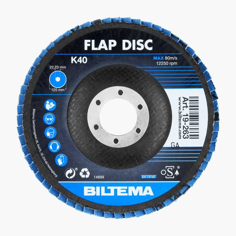

Det er nesten gratis å pusse over skiver og kan forlenge levetiden mye. Ta på litt sinkspray rundt kantene etterpå så hjelper det enda litt. Det skal nok mye til for å pusse i stykker skivene, aldri opplevd det. Det som blir drepen for skivene til slutt er hvis de blir for tynne og blir underkjent eu kontroll. Så man pusser bare så mye man må, ikke mer..
Lenke til kommentar

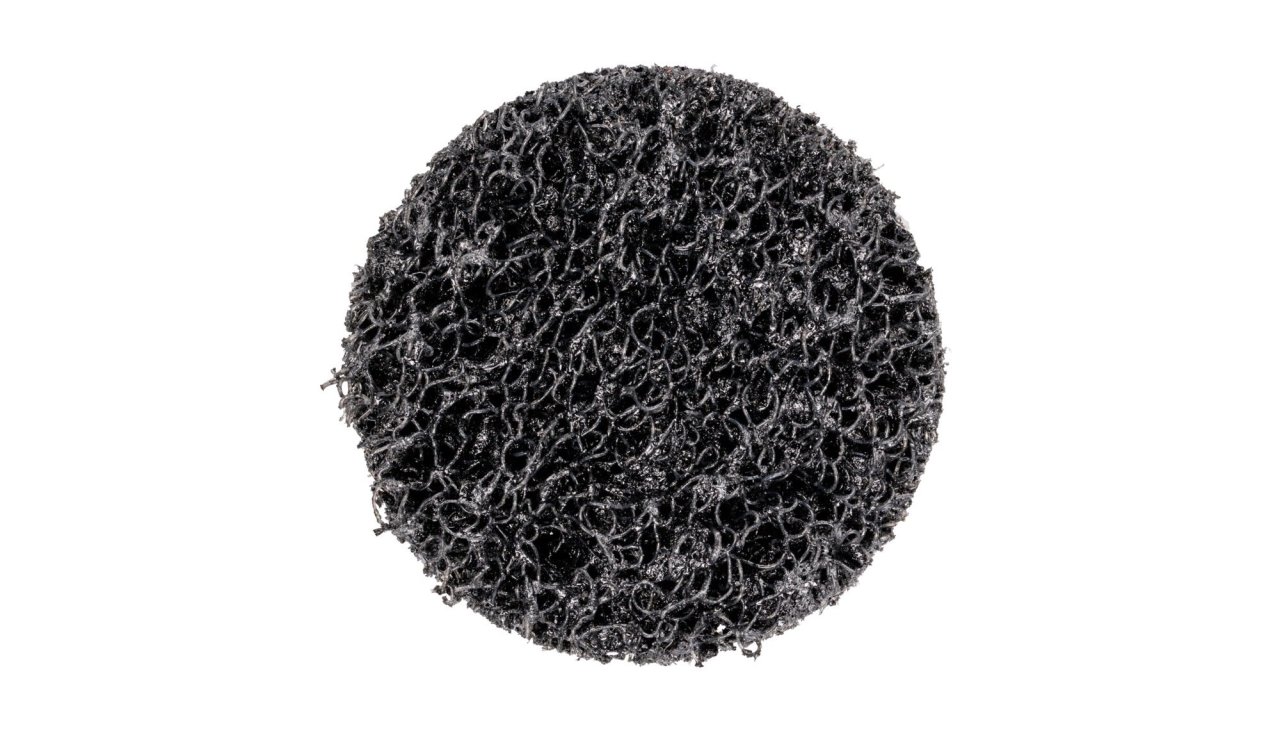

Denne pusseskiven med en vinkel kutter er god oppskrift på å lage kast i skivene, altfor grovt og veldig aggressivt turtall på en vinkel kutter
en rondel sliper med en negerkuse i front ( ikke rasist men ser mann mønsteret på den forstår mann det😅🙂
denne er skånsom nokk til å ikke ødelegge men kraftig nokk til å fjerne rusten.
går ikke dette, går du å kjøper nye skiver
Lenke til kommentar
MAtroxX skrev (3 timer siden):
Negerkuse faktisk 😋
