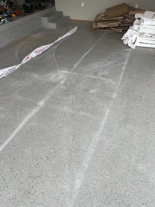

Hei. Vi har ved overtakelse av nybygg oppdaget at det er ganske stor sprekk i betonggulvet. Den strekker seg flere meter over hele gulvet og er et par cm bred. Er dette noe som kan føre til reklamasjon? Er det bare et kosmetisk avvik eller har det også funksjonell betydning?

Du skal i alle fall melde dette inn som reklamasjon på setningsskade så raskt som råd slik at du ikkje mister retten til reklamere ved å vente for lenge.
Sprekken må undersøkast nærmare og haldast under oppsyn.
Dette kan være både eit reint kosmetisk avvik der betongen har fått ein sprekk og deretter har stabilisert seg, men det kan også være ein sprekk som berre vil fortsette å utvide seg til ein har fått sikra grunnen.

kremt skrev (18 timer siden):
De fleste betonggulv vil sprekke opp en del når de har tørket og herdet. Skal man helt unngå dette må man skjære sprekker med sag i faste mellomrom. Sprekkene fylles med silikon etterpå.
De fleste som er utført skikkelig skal ikke sprekke!
Mange feil kan føre til sprekking... Hurtig tørking, dårlig armering, dårlig underlag osv.
