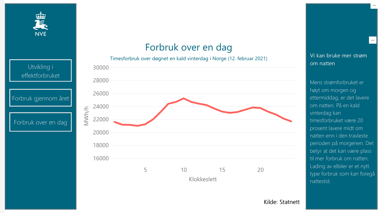

Det spiller en rolle når folk 3-4x effektbruket sitt. Det er helt åpenbart og godt dokumentert i bransjen. Industrien har en planlagt for og god kontroll på forbruket.
I Norge oppstår det maksimale strømforbruket vanligvis på en kald vinterdag, mellom klokken åtte og ti på morgenen. Da bruker husholdninger og yrkesbygg typisk mye strøm til oppvarming, det er full aktivitet på arbeidsplasser,  og mange varmtvannstanker i husholdningene varmer opp vann etter at folk har dusjet om morgenen.
Selvfølgelig er det bedre at folk lader med høy effekt når forbruket ellers er lavest.
Lenke til kommentar
sk0yern skrev (30 minutter siden):
Som du kan se i grafen din er det få % mellom topp og bunn. Det er IKKE plass til at folk 4x forbruket sitt over natten. Du har motbevist deg selv.

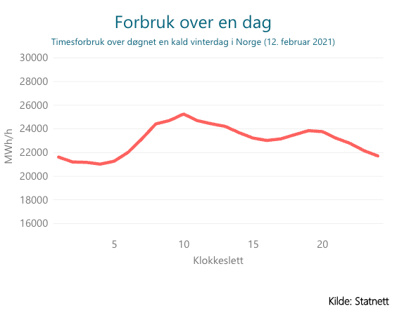

Litt mer data fra der grafen ble hentet fra.
20% forskjell fra natt og toppen om morgenen. Og oppfordring til å flytte bruk til natt.
Det står ikke hvor i nettet denne dataen er tatt fra, men det er nok betydelig forskjell på hvordan denne kurven ser ut i boligfelt og industriområder - og følgelig også snittet mellom boligfelt og industriområder.
Lenke til kommentar
MegaMann2 skrev (2 minutter siden):
ja 20%. Altså er det 100% sikkert at det ikke er plass til at folk 4x forbruket sitt på natten. Helt åpenbart.
Lenke til kommentar
Et viktig poeng du overser er at vi ikke vet hvor i strømnettet denne grafen er tattt ut fra. Hvor sentralt er dette hentet fra.
Men for gøy, hvis man ser litt ca på grafen er det rundt 3500 MWh/h ledig i ca 7 timer. Siden dette er MWh/h så er dette i praksis effekt. Holder man den effekten i 7 timer så gir det ca 24 500 MWh energi.
La oss si at en hjemmelading i snitt er på 7kW.
Man trenger da 500 000 aktive ladesesjoner på 7KW for å bruke 3500 MW
La oss si at en snitt elbil i dag har 70 kWh batteri.
På disse 7 timene kan man da fullade 350 000 slike elbiler.
Skal godt gjøres at så mange elbiler settes til lading fra 0-100% på nøyaktig samme dag.
Det er visst rundt 750 000 registrerte elbiler i Norge i dag.
Jeg skrev for gøy, for det er neppe så mye ledig effekt i distribusjonsnettene. Grafen vi har sett på er nok et ganske sentralt sted. Det ser man også på mengden ledig effekt.

Salvesen. skrev (55 minutter siden):
Noen få %?
Forskjellen er fra ca 21000MWh til ca 25000MWh.
Uansett er ikke prosentene så viktig her.
Hvis man legger til 2000MWh i elbil-lading her, der man antar 10kW effekt pr bil.
Hvor mange biler tror du det blir?
Lenke til kommentar
sk0yern skrev (2 minutter siden):
Noen få %?
Ja det er ca 19%. Det er noen få %.
Det blir langt mindre enn bilene vi har, samt langt mindre enn bilene vi skal få. Husk at vi skal ha opp mot 3 millioner elbiler etterhvert, og om det er frislipp på effekt på natten kommer de fleste til å starte lading på samme tid(når frislippet starter) om en ikke gjør tiltak. Det fungerer ikke.
Og hvorfor blander du energi og effekt? Det er effekt som er problemet. Og hvorfor velger du 10kW all den tid det er mange biler som lader med langt mer? Det er INGEN incentiv til å lade med mindre effekt i ditt forslag så en kan forvente at omtrent alle lader med full pupp fra første stund som nevnt over.
Uansett hvordan du vrir eller vender på dette så går det ikke opp, verken i dag eller i fremtiden. Og det er som sagt derfor effektprising er innført og kommer til å bli.
igjen, QED.

Dette er hva NVE tror om forbruket i 2030:
Sitat
Ved å anta 1 560 000 elektriske personbiler i 2030 med årlig kjørelengde som dagens personbiler (12 300 km/år) (SSB, 2016) og et energiforbruk på 0,2 kWh/km vil disse bruke i underkant av 4 TWh i året
Du tror det er fornuftig å spre forbruket over hele dagen.
Jeg tror det er best å gi insentiver til å flytte det gule til natten.
Så får du gjerne gå i spinn over at Y-aksen er i energi, ikke effekt ;)
Resten her ser ut til å skjønne det her helt fint, så da lever jeg fint med at du har andre ideer.
