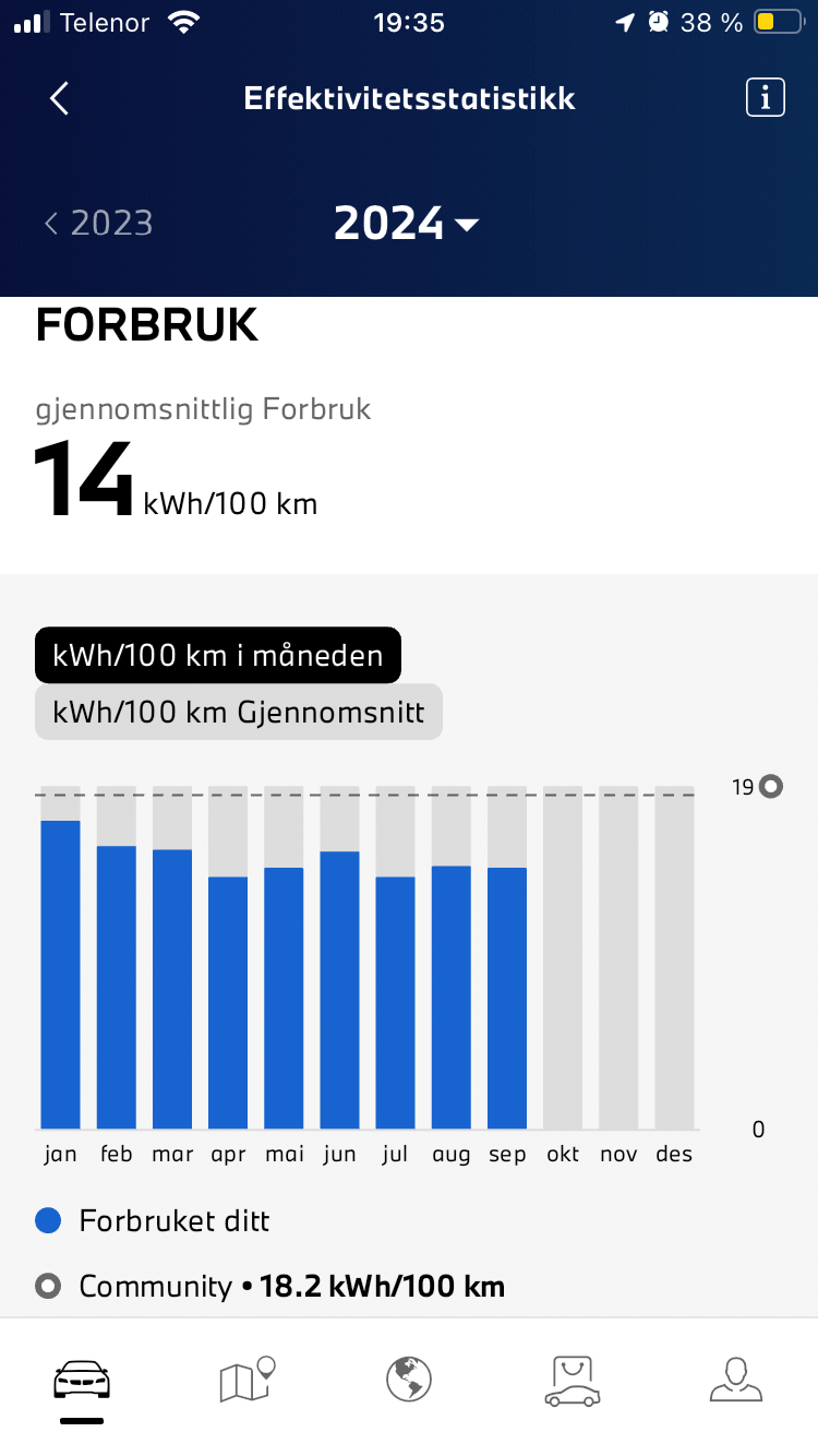

Rimelig stor forskjell på edrive 40 og M50IMG_4089.thumb.png.34f1efdb46f45b8b4f3215b38dde875a.png
Ikke ett helt årsgjennomsnitt, du mangler noen kalde måneder. Og du har e40 med små hjul.
Folk sliter å få M50 sommerstid ned mot 20kwh/100 med de feiteste 20" med 255/285 dimensjon. Så jeg har gått for et kompromiss som gir et WLTP tall på ca 475km.
Folk sliter å få M50 sommerstid ned mot 20kwt/100 med de feiteste 20" med 255/285 dimensjon. Så jeg har gått for et kompromiss som gir et WLTP tall på ca 475km.
Har ikke fullt år verken 2023 eller 2024 Som sagt så er Forbruk fra ny 147
Forøvrig er vel hjula omtrent like stor diameter på? Mine er smalere. Liker ikkje breie dekk og mye negativ camber
Tar veldig på innsiden av dekkene. For meg som kjører mye kan jeg ikke bytte dekk hver 10 000km

Når jeg sier «små» hjul mener jeg ikke diameter. Den er den samme. Du har 17 tommer 7.5" felger og dekk med 225 profil. Det er en dimensjon som ikke finns engang for M50.
For M50 går WLTP fra 419 til 520 kilometer bare styrt av hjulvalget man gjør. Ulike 18",  19" og 20" felger med og uten performance dekk og ulike bredder. Hjulvalget man tar påvirker rekkevidden betydelig for M50. Det gjelder også for e40 da man kan spece den også med mSport og 19-20 tommer hjul.
Lenke til kommentar
Ja jeg kan ødelegge både komfort og rekkevidde om jeg vil.
