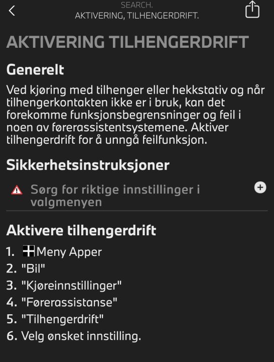

Bone Skrevet 21. mars 2025 Skrevet 21. mars 2025 Heisann. Et par spørsmål. Når jeg rygger med sykkelstativ og sykkel på, så piper den jo. Noe å trykke på for å slå av denne midlertidig? Ønsker å gå til anskaffelse av bedre sykkelstativ, siden den vi har nå er en veldig enkel en. Noen muligheter til å sette på disse Thule-stativene, disse brettene som stikker ut bak, på denne bilen? Erfaringer med sykkelstativ? Takker
Evil-Duck Skrevet 21. mars 2025 Skrevet 21. mars 2025 (endret) Om en har sykkelstativ som kobles i henger kontakten, så slipper en problematikken med rygge sensorene da bilen vet at det er noe som er huket på bakpå der. Selv bruker jeg BMW original sykkel stativet, ganske fornøyd med det https://www.bmw.no/no/more-bmw/parts-and-accessoires/original-bmw-accessories-spring-summer-2024.html . Eneste grunnen til jeg valgte det over eksempelvis Thule var at det var godkjent for vekten jeg trengte (med fulldempet elsykkel) samt det var halve prisen av tilsvarende Thule stativ når det var på kampanjetilbud. edit: Fjernet bilde da skilt nummeret mitt viste, tenkte sykkelen blokkerte det tilstrekkelig, men det er jo skilt på sykkelstativet og 🫣 Endret 24. mars 2025 av Evil-Duck 1
Bone Skrevet 22. mars 2025 Skrevet 22. mars 2025 Syar-2003 skrev (15 timer siden): Sette på "trailermode" ? Hvor gjør man det?
Bone Skrevet 22. mars 2025 Skrevet 22. mars 2025 Evil-Duck skrev (15 timer siden): Om en har sykkelstativ som kobles i henger kontakten, så slipper en problematikken med rygge sensorene da bilen vet at det er noe som er huket på bakpå der. Selv bruker jeg BMW original sykkel stativet, ganske fornøyd med det https://www.bmw.no/no/more-bmw/parts-and-accessoires/original-bmw-accessories-spring-summer-2024.html . Eneste grunnen til jeg valgte det over eksempelvis Thule var at det var godkjent for vekten jeg trengte (med fulldempet elsykkel) samt det var halve prisen av tilsvarende Thule stativ når det var på kampanjetilbud. Ah, Tusen takk! Må ikke ha Thule, var bare eneste jeg kunne navnet på som eksempel.
Syar-2003 Skrevet 22. mars 2025 Skrevet 22. mars 2025 (endret) Bone skrev (4 minutter siden): Hvor gjør man det? Endret 22. mars 2025 av Syar-2003 1
