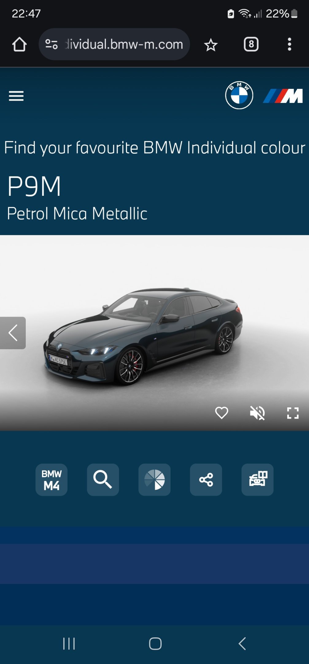

Cape york er fin ja, noen som vet om man kan få i4/i4m50 i Storm bay eller Blue ridge metallic? Eller er disse forbeholdt ix?
Nvm, fant ut av det. 🙂
Fant og ny favorittfarge, Petrol Mica 😍

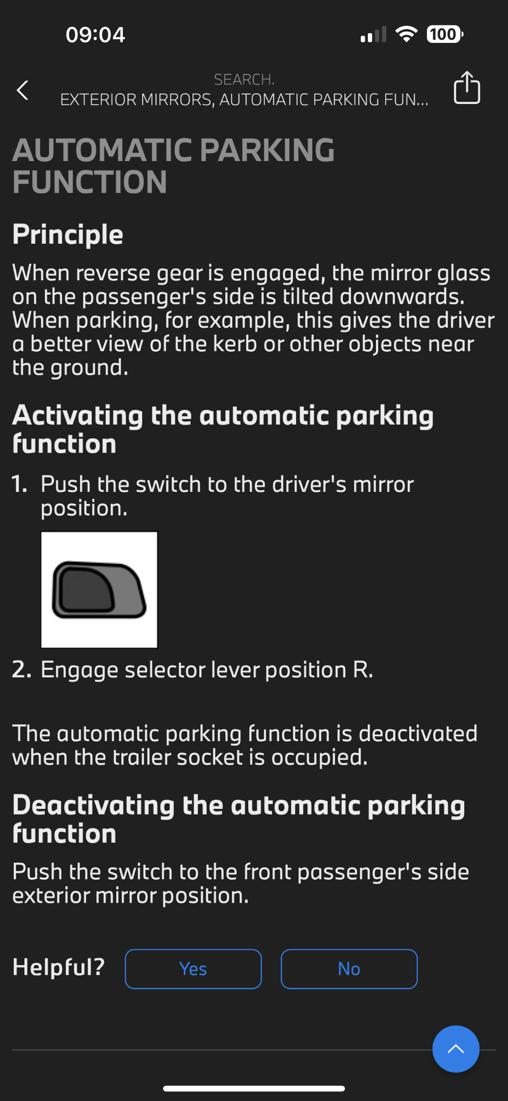

Det er en liten ting som irriterer meg bittelitt som jeg ikke ser jeg kan endre noe sted i innstillingene...
Når jeg setter bilen i revers så justerer passasjerspeilet seg ned slik at jeg skal se bakhjulet eller mer av bakken. Jeg ønsker ikke å se hvor jeg er, men hvor jeg skal, så jeg vil gjerne deaktivere den funksjonen.
Noen som vet om dette er mulig?
Lenke til kommentar
Det heter "automatisk parkerings funksjon" og er aktivt kun med bryteren i den ene posisjonen. Sette bryteren i motsatt posisjon disabler funksjonen.
En BMW feature som har eksistert i "alle år".
Fant dette på 2.sekunder med et tekst søk på "mirror" i BMW Guide app på mobil.
