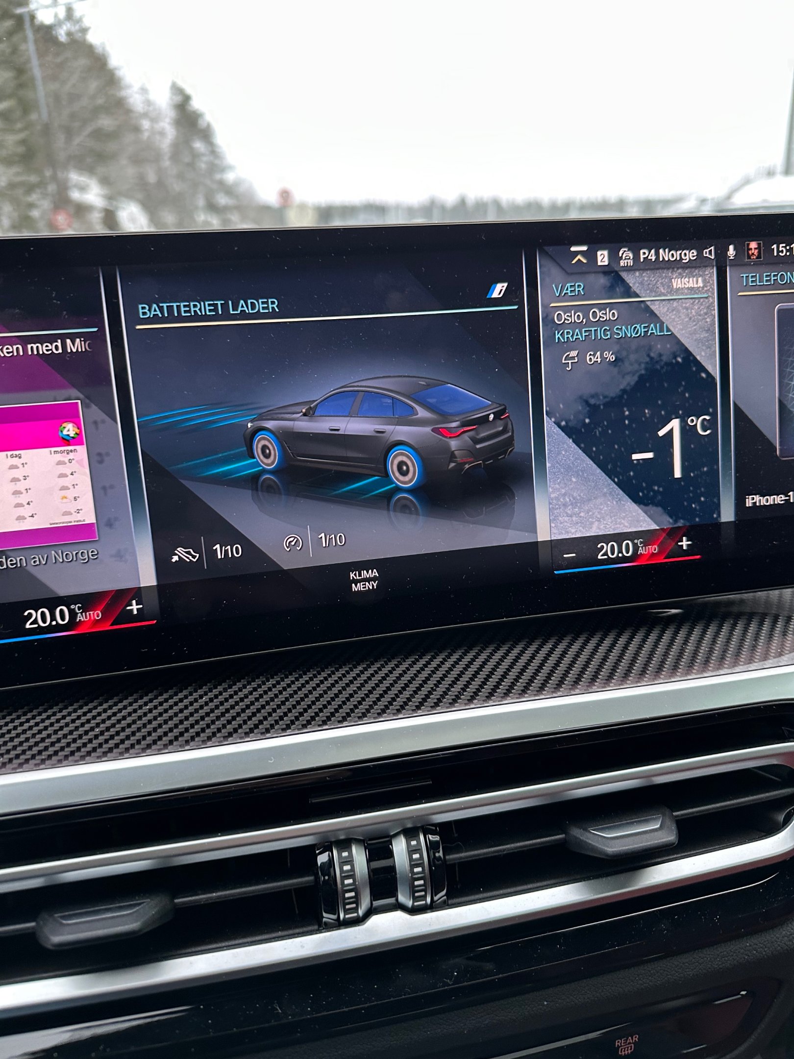

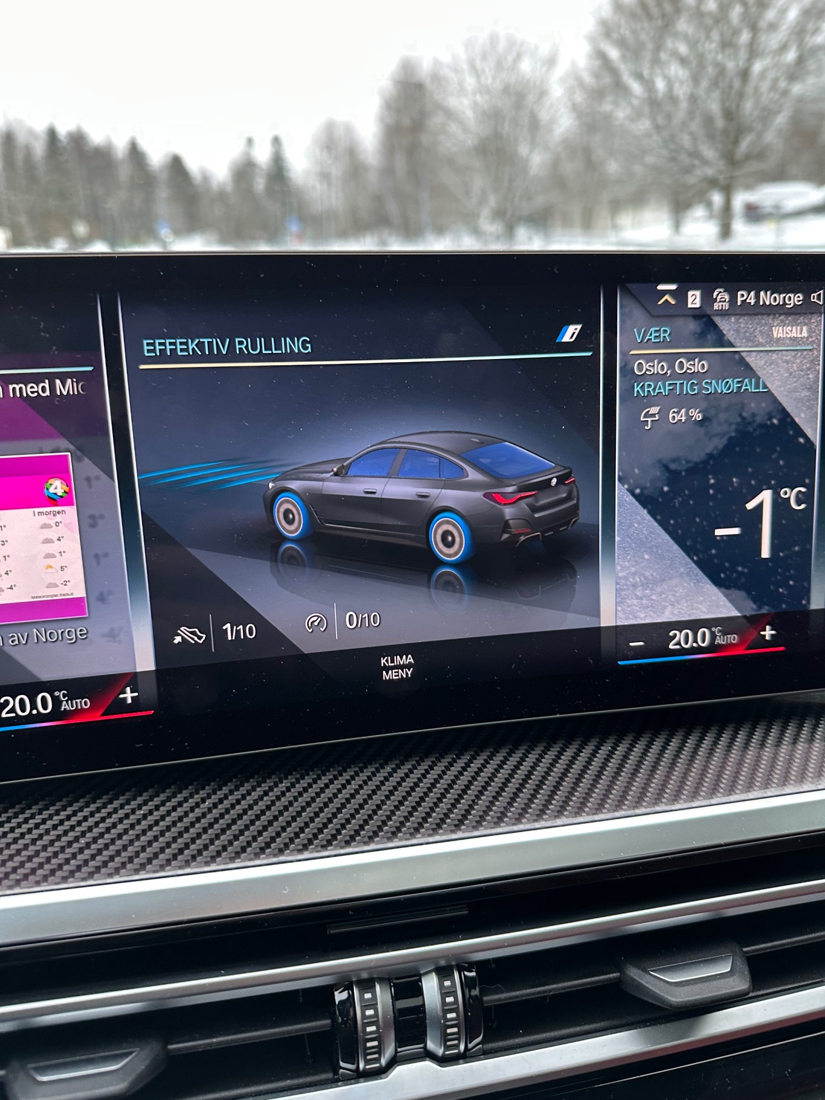

Jeg tenker dere ikke har DAAP. Eller så tester dere ikke i comfort eller eco.
Fra kjøretur i dag.
Dette skjer når bilen seiler "Effektiv Rulling" for tilfellet er det Eco og D mode med Adaptive.
Denne kommer aldri når jeg har B mode eller D mode innstilt med lav, middels eller høy regen)
Dette skjer når bilen regenererer (eks nedover og kommer for nærme bil foran) "Batteriet lader" i Eco D med Adaptiv.
Sånn er det bare 🤷‍♂️

Bjerknez skrev (25 minutter siden):
Jeg har også opplevd at hvis jeg har min i adaptiv så regenererer den ikke hvis jeg typisk ligger på motorvei uten biler forran meg og slipper gassen. Da ruller den uten å regenerere.
🙄 Dette er jo akkurat hva jeg har forsøkt å opplyse om hele tiden. Ta frem live vehicle på skjermen neste gang så skal du se samme bildene keg postet over.
Bildene viser ikke det relevante. Får opp akkurat det samme på min bil. Den påstår den coaster.
Se på øyeblikks forbruk. Går den negativ som på min så bremser motorene. Riktignok marginalt men merkbart i forhold til N som gir 0 i forbruk
