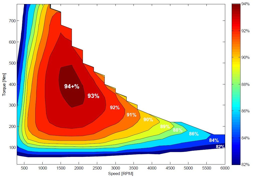

19 hours ago, Trestein said:
Hvorfor egg under foten? Dette var noe som var viktig når forgasserne hadde akselerasjonspumpe som pøste inn bensin ved raskt gasspådrag. Så lenge du ikke akselererer så kraftig at hjula lager blårøyk så har det lite å si.
Dette er ikke riktig. Her er en typisk elmotor virkningsgradssfelt:
Der ser du at både for lavt og for høyt moment påvirker virkningsgraden negativt. Grunnen er at momentet påvirker vinkelen mellom statorens og rotorens magnetfelt, og suboptimal vinkel betyr at mer energi brukes på å deformere rotoren (plastisk, så det blir til varme).
Egg under foten betyr jo også gjerne å kjøre sakte, og det sammen med å minimere unødige aksellerasjoner (I.e. unngå å bremse for å så øke farten igjen) er jo selve kjernen i å kjøre effektivt.

sverreb skrev (2 minutter siden):

sverreb skrev (49 minutter siden):
Rar el motor. 1200rpm? Min går 15 000rpm
Hvilken bil har denne?
Man ser fint at moderat (ikke egg) gir grei virkningsgrad opp til fartsgrense
Endret av Trestein
Lenke til kommentar
Neppe fra en elbil. Spiller ingen rolle elbilers motorer ser tilsvarende ut selv om absoluttverdiene for det optimale turtallet gjerne er anneledes.
Grafen din her skjuler at virkningsgraden faller som en stein i det du drar momentet mot stallgrensen. Du ser den sagtakkformen på stallgrensen viser at det er begrenset mengde målepunkter. Så vil det variere en del hvor viktig dette er da hjulene gjerne slipper lenge før stallgrensen i moderate hastigheter.
(men hysteresetap i hjulene vil også ha en effekt før hjulspinn)
Lenke til kommentar
sverreb skrev (31 minutter siden):
Det var vel det som var poenget. Så lenge du akselererer godt under slippgrense så bør motoren ha bra virkningsgrad. Ved 0km/h vilden være dårlig og ved toppfart. Normal kjøring i Norge vil typisk ligge på 0-30% av rated turtall. Om man da ikke akselererer ekstremt sakte(min dreiemoment eller maks(som vil gi hjulspinn) vil det være greit.
