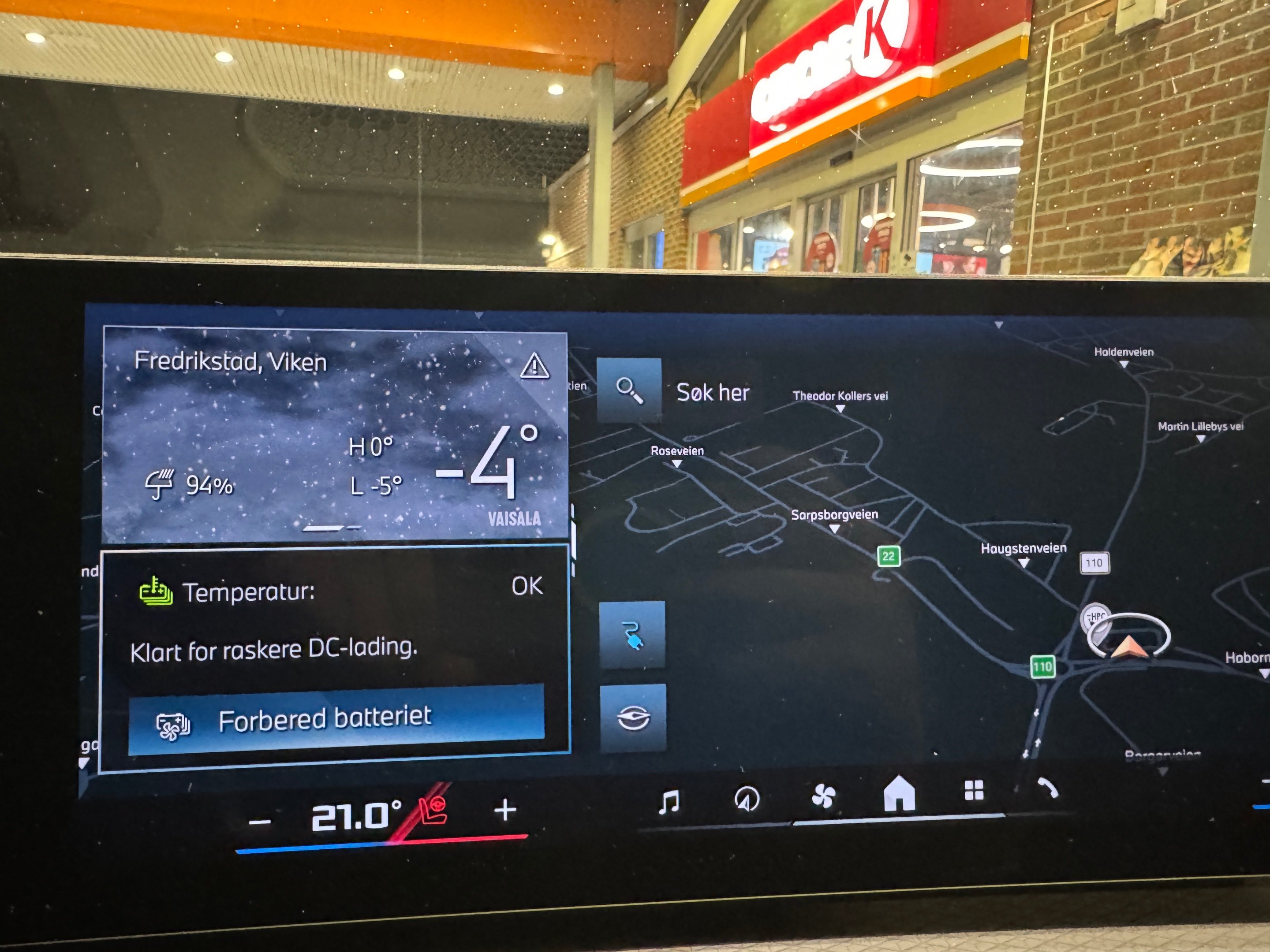

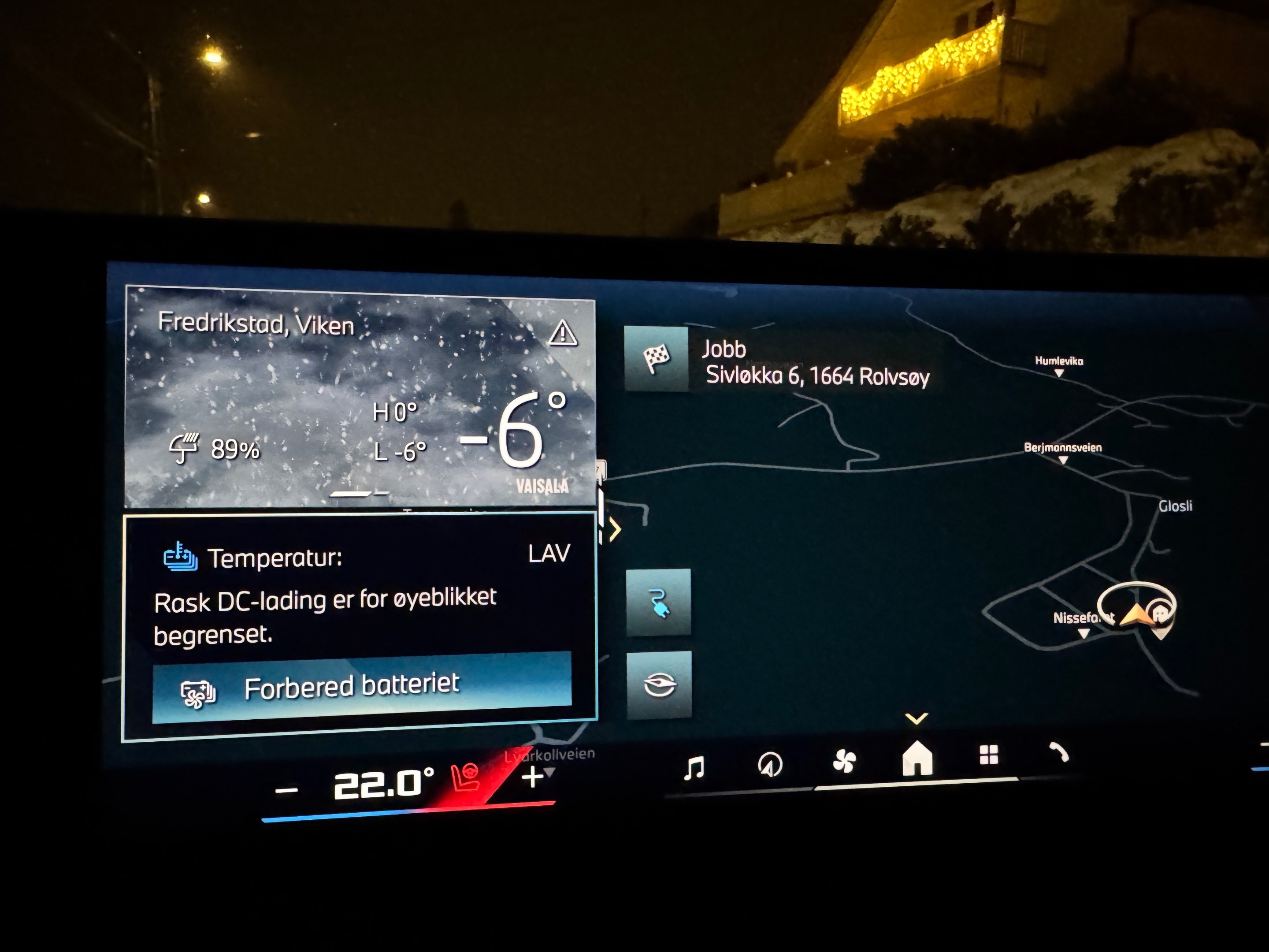

Bjerknez Skrevet 6. januar Forfatter Del Skrevet 6. januar Når jeg starter å kjlre så står det bare "batteritemperatur LAV". Etter å ha kjørt ca en times tid så står det "Batteriet er klar for hurtig DC lading" eller noe lignende. Husker ikke de eksakte ordene. Å det er uten å ha aktivert forvarming av batteriet. Lenke til kommentar https://www.diskusjon.no/topic/1948460-bmw-i4-m50edrive40-tr%C3%A5den/page/43/#findComment-27235412

Bjerknez Skrevet 6. januar Forfatter Del Skrevet 6. januar Ja, jeg skjønner nå bruksområdet til denne. Tror jeg. Å aktivere forvarming av batteriet via appen er kjekt når man skal hurtiglade bilen rett etter man har startet å kjøre å batteriprosenten er lav. Batteriet varmes også opp ved vanlig kjøring også, men man må kjlre en stund før batteriet er varmt nok til å motta hurtiglading. Ved å forvarme batteriet mens man kjører ved å aktivere dette manuelt vil man da trolig bare minske tiden det tar før batteriet er klart for hurtiglading? Lenke til kommentar https://www.diskusjon.no/topic/1948460-bmw-i4-m50edrive40-tr%C3%A5den/page/43/#findComment-27235415
Syar-2003 Skrevet 6. januar Del Skrevet 6. januar (endret) Bjerknez skrev (32 minutter siden): Når jeg starter å kjlre så står det bare "batteritemperatur LAV". Etter å ha kjørt ca en times tid så står det "Batteriet er klar for hurtig DC lading" eller noe lignende. Husker ikke de eksakte ordene. Å det er uten å ha aktivert forvarming av batteriet. Det høres nesten ut som dette er annerledes i 2025 modell med iDrive 8.5 enn de vi har med iDrive 8.0. Men det er jo tullete at bilen automatisk skal forvarme batteriet uten at det er plottet inn DC lading eller at man bekrefter det eller manuelt starter (det brukes ekstra energi og ofre rekkevidde på dette) I minus 20° hjelper det ikke bare å kjøre i 70-80 km/t en time for å få batteriene til +25° slik at lading går fort. Bare se videoene til Tesla Bjørn hva han gjør med bilene for å få opp tempen. Om jeg bare kjører uten å ha plottet ladestasjon i navigasjon så kan iDrive komme med en pop-up melding ved rundt 30% om jeg vil forberede batteriet for DC lading. Jeg kan ignorere den eller bekrefte med touch eller iDrive kontrolleren, først da starter den oppvarmingen. Eller jeg kan manuelt starte den når som helst fra lademenyen eventuelt snarvei. Endret 6. januar av Syar-2003 Lenke til kommentar https://www.diskusjon.no/topic/1948460-bmw-i4-m50edrive40-tr%C3%A5den/page/43/#findComment-27235417
Bjerknez Skrevet 6. januar Forfatter Del Skrevet 6. januar (endret) Syar-2003 skrev (19 minutter siden): Det høres nesten ut som dette er annerledes i 2025 modell med iDrive 8.5 enn de vi har med iDrive 8.0. Men det er jo tullete at bilen automatisk skal forvarme batteriet uten at det er plottet inn DC lading eller at man bekrefter det eller manuelt starter (det brukes ekstra energi og ofre rekkevidde på dette) I minus 20° hjelper det ikke bare å kjøre i 70-80 km/t en time for å få batteriene til +25° slik at lading går fort. Bare se videoene til Tesla Bjørn hva han gjør med bilene for å få opp tempen. Om jeg bare kjører uten å ha plottet ladestasjon i navigasjon så kan iDrive komme med en pop-up melding ved rundt 30% om jeg vil forberede batteriet for DC lading. Jeg kan ignorere den eller bekrefte med touch eller iDrive kontrolleren, først da starter den oppvarmingen. Eller jeg kan manuelt starte den når som helst fra lademenyen eventuelt snarvei. Jeg skal sjekke dette når jeg drar på jobb i dag og dokumentere med bilder hvor jeg viser hva som står før jeg kjører og hva som står etter en times tid vedrørende dette, uten å aktivere forvarming av batteriet. (Kun forvarming av kupeen). Når det er sagt, så mener jeg selv at min bil generelt bruker ganske mye strøm i starten. De første 5-6 kilometerne ender ofte på 30-40kwh/100km å jeg må gjerne kjlre ett par mil før jeg kommer ned på rundt 25kwh. I rundt -10 grader. I dag er det rundt -5 grader skal sies å det er snødekte/våte veier. Endret 6. januar av Bjerknez Lenke til kommentar https://www.diskusjon.no/topic/1948460-bmw-i4-m50edrive40-tr%C3%A5den/page/43/#findComment-27235418

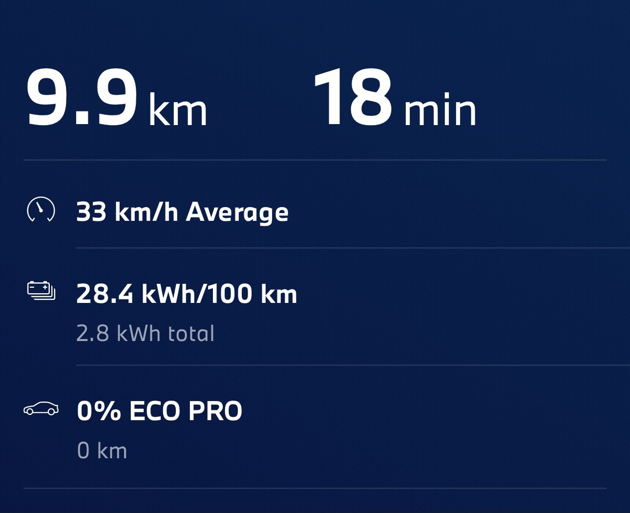

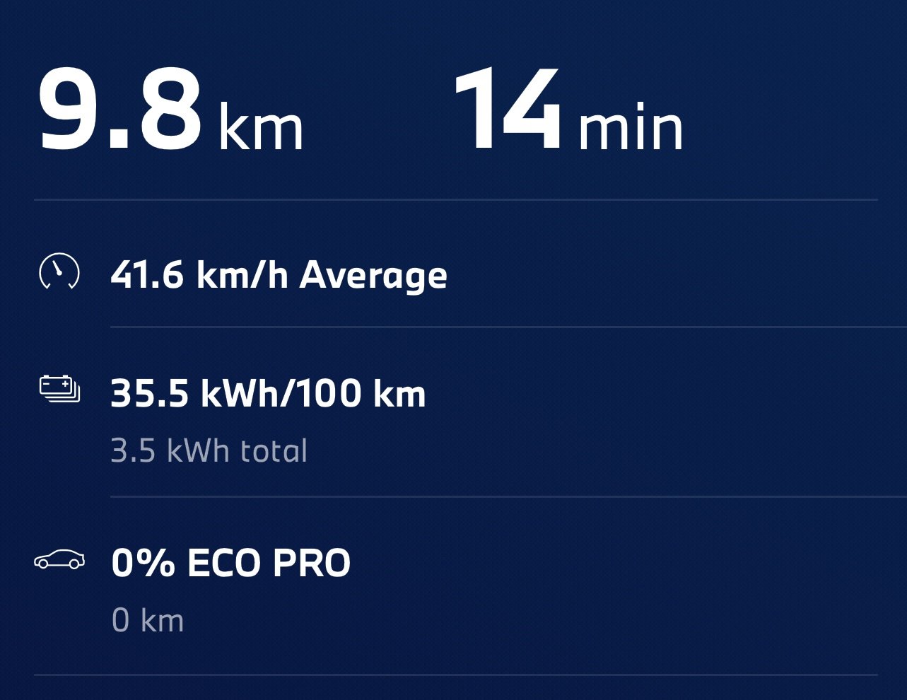

Syar-2003 Skrevet 6. januar Del Skrevet 6. januar (endret) Bjerknez skrev (23 minutter siden): Når det er sagt, så mener jeg selv at min bil generelt bruker ganske mye strøm i starten. De første 5-6 kilometerne ender ofte på 30-40kwh/100km å jeg må gjerne kjlre ett par mil før jeg kommer ned på rundt 25kwh. I rundt -10 grader. Det høres helt normalt ut. Jeg tok en tur med kald bil uten noe forvarming av kupe eller annet på lørdag på kun 2x 10km i minus 15° og tur statistikk ser sånn ut. Litt opp og ned i høyde meter. Modus sport individual med lav regen og drivverk i comfort. Klima på auto 20° og vifter lav. tur retur Endret 6. januar av Syar-2003 Lenke til kommentar https://www.diskusjon.no/topic/1948460-bmw-i4-m50edrive40-tr%C3%A5den/page/43/#findComment-27235422
Bjerknez Skrevet 6. januar Forfatter Del Skrevet 6. januar (endret) Gikk kjapt i dag. Endret 6. januar av Bjerknez Lenke til kommentar https://www.diskusjon.no/topic/1948460-bmw-i4-m50edrive40-tr%C3%A5den/page/43/#findComment-27235432
Syar-2003 Skrevet 6. januar Del Skrevet 6. januar Det står jo at du må trykke for å aktiverer forbered batteriet i nederste bildet. Akkurat som jeg sa. Lenke til kommentar https://www.diskusjon.no/topic/1948460-bmw-i4-m50edrive40-tr%C3%A5den/page/43/#findComment-27235439
Bjerknez Skrevet 6. januar Forfatter Del Skrevet 6. januar Syar-2003 skrev (1 minutt siden): Det står jo at du må trykke for å aktiverer forbered batteriet i nederste bildet. Akkurat som jeg sa. Det står jo dette på begge bildene. Jeg slipper vel og trykke på "forbered batteriet" når det allerede er klart for raskere DC lading? Det øverste bildet forstår jeg. Der står det at DC lading er begrenset så der er det naturlig å trykke på "forbered batteriet, men på det nederste bildet står det jo at batteriet allerede er klart for raskere DC lading. Hvorfor skal jeg da trykke på "forbered batteriet"? Lenke til kommentar https://www.diskusjon.no/topic/1948460-bmw-i4-m50edrive40-tr%C3%A5den/page/43/#findComment-27235440
Syar-2003 Skrevet 6. januar Del Skrevet 6. januar Bjerknez skrev (2 minutter siden): Jeg slipper vel og trykke på "forbered batteriet" Nei, har jo prøvd å forklare dette. Du må starte med bekreftelse. Eneste gangen det gpr automatisk er ved aktiv ruteplanlegging med innlagt ladestasjon i ruten. Lenke til kommentar https://www.diskusjon.no/topic/1948460-bmw-i4-m50edrive40-tr%C3%A5den/page/43/#findComment-27235442
Bjerknez Skrevet 6. januar Forfatter Del Skrevet 6. januar (endret) Syar-2003 skrev (4 minutter siden): Nei, har jo prøvd å forklare dette. Du må starte med bekreftelse. Eneste gangen det gpr automatisk er ved aktiv ruteplanlegging med innlagt ladestasjon i ruten. Jeg forstår ikke logikken her... Jeg starter og kjøre og det står "Rask DC lading er for øyeblikket begrenset". Ok... siden rask DC lading er begrenset så får jeg da valget om å forvarme batteriet ved å klikke på "forbered batteriet". Den er grei. Den forstår jeg. Men etter ca. 10 minutter kjøring står det plutselig "Klart for raskere DC lading". Da forstår jeg det slik at batteriet allerede er klart for raskere DC lading. Eller? Så hvorfor får jeg da valget med å trykke på "forbered batteriet" som jeg da anntar betyr at man forvarmer batteriet? Endret 6. januar av Bjerknez Lenke til kommentar https://www.diskusjon.no/topic/1948460-bmw-i4-m50edrive40-tr%C3%A5den/page/43/#findComment-27235443

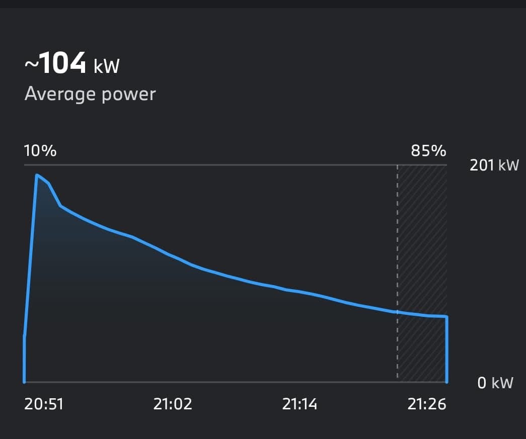

Syar-2003 Skrevet 6. januar Del Skrevet 6. januar (endret) Oversettelsene i bmw til norsk har alltid vært rare. Gjør det enkelt. Kople til en 200-300kw DC ladestasjon når bilen har 10 eller 20% og lad til 80% Post ladekurven fra MyBMW appen etterpå Den skal se slik ut om batteriet er forvarmet (starter straks på 200kw) Elmotor/drivlinje må bli varme før du får startet. Merk at det ikke er batteri temperaturen som er LAV men drivlinjen (evt kjøleanlegget) Denne er fra Januar måned 2024 ned mot minus 30 (bruker fra fb gruppa) Endret 6. januar av Syar-2003 Lenke til kommentar https://www.diskusjon.no/topic/1948460-bmw-i4-m50edrive40-tr%C3%A5den/page/43/#findComment-27235446
Bjerknez Skrevet 6. januar Forfatter Del Skrevet 6. januar Syar-2003 skrev (1 minutt siden): Oversettelsene i bmw til norsk har alltid vært rare. Gjør det enkelt. Kople til en 200-300kw DC ladestasjon når bilen har 10 eller 20% og lad til 80% Post ladekurven fra MyBMW appen etterpå Den skal se slik ut om batteriet er forvarmet (starter straks på 200kw) Denne er fra Januar måned 2024 ned mot minus 30 (bruker fra fb gruppa) Joda, kan gjøre det. Men får ikke gjort det i dag. Men jeg skjønner fortsatt ikke logikken på det nederste bildet mitt over. Hvorfor er det en knapp der som ber meg om å "forbered batteriet" når batteriet allerede er klart for rask DC lading. Siden jeg ikke har aktivert noe som helst vedrørende forvarming av batteriet (kun kupeen) før avreise så vil vel det i så tillfelle bety at batteriet varmes opp mens jeg kjører UTEN at jeg har aktivert forvarming av batteriet? Dette har ikke så mye med oversettelser å gjøre siden knappen faktisk fysisk er der og ber meg forvarme batteriet, selv om batteriet allerede er varmt og klart for rask DC lading. Lenke til kommentar https://www.diskusjon.no/topic/1948460-bmw-i4-m50edrive40-tr%C3%A5den/page/43/#findComment-27235447
Syar-2003 Skrevet 6. januar Del Skrevet 6. januar Bjerknez skrev (Akkurat nå): Hvorfor er det en knapp der som ber meg om å "forbered batteriet" når batteriet allerede er klart for rask DC lading. Det er en knapp der for at du må trykke på den. Forvarmingen må gå aktivt i minst 30 minutter kanskje mer. Da dukker det batt/vifte symbolet opp i intrument clusteret. Du får arrestere BMW for dårlige Norsk oversettelser. Lenke til kommentar https://www.diskusjon.no/topic/1948460-bmw-i4-m50edrive40-tr%C3%A5den/page/43/#findComment-27235448
Syar-2003 Skrevet 6. januar Del Skrevet 6. januar Bjerknez skrev (5 minutter siden): Dette har ikke så mye med oversettelser å gjøre siden knappen faktisk fysisk er der og ber meg forvarme batteriet, selv om batteriet allerede er varmt og klart for rask DC lading. Det er noe du antar. Jeg sier at det ikke er det , men drivlinjen er klar til å forberede batteriet. Lenke til kommentar https://www.diskusjon.no/topic/1948460-bmw-i4-m50edrive40-tr%C3%A5den/page/43/#findComment-27235450
