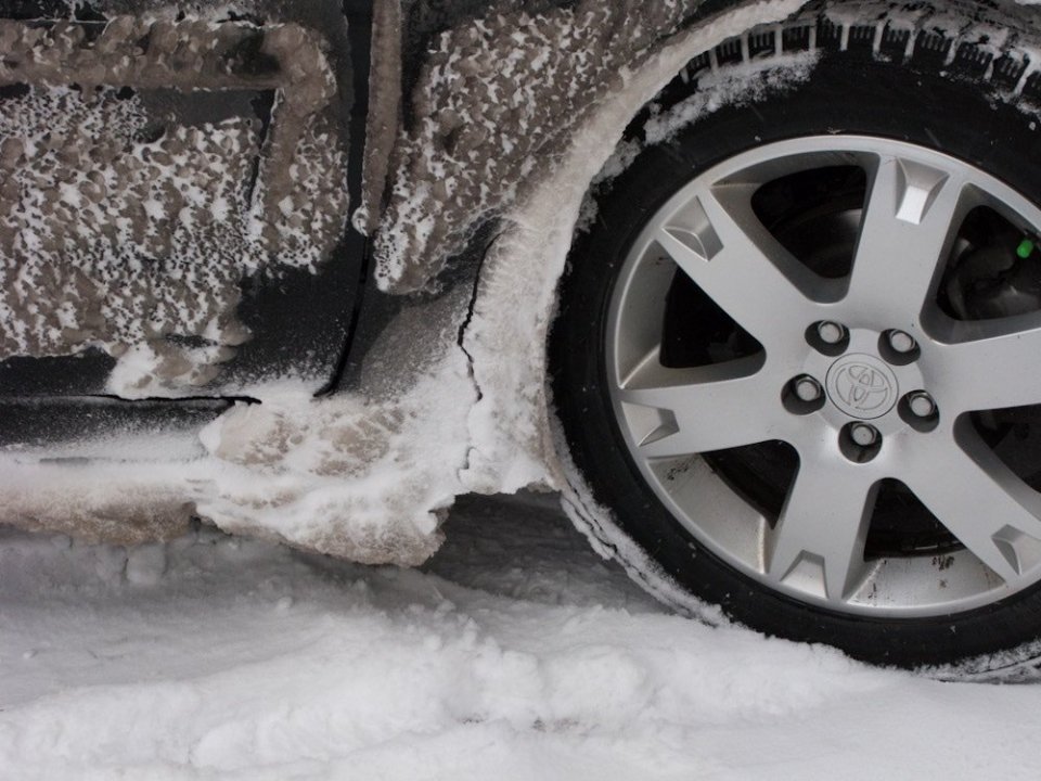

Syar-2003 Skrevet 5. januar Del Skrevet 5. januar Å forsere brøytekanter av hardpakket snø/is er noe man absolutt ikke bør prøve seg på. Dette er en med i4M50 som ble "hengende". Bilen var for øvrig helt i orden etter den ble dratt av med slepetau. @Bjerknez Jeg forsøker bare å være hjelpsom. Har ikke noe i mot å diskutere bakdelene til i4M50 i tillegg til fordelene og det man digger (og jeg har allerede nevnt flere ting jeg oppfatter som bakdeler noen sider tilbake). 1 Lenke til kommentar
Syar-2003 Skrevet 5. januar Del Skrevet 5. januar (endret) Biler med kun led lys og ingen fossilt drivstoff motor og eksosanlegg har ikke mye varmetap som bidrar til å smelte snø rundtomkring. I følge brukermassen er ikke bmw i4 enerådende i det å samle snø hverken i hjulbuer eller foran og bak. Men det er irriterende som f*en. Endret 5. januar av Syar-2003 Lenke til kommentar
Evil-Duck Skrevet 5. januar Del Skrevet 5. januar Apropos EQC som jeg tror er det som er på siste bildet der? Var nok mange eiere som ble overasket når en første gang fikk oppleve at den har 9,6 cm bakkeklaring, så er heller ikke alle SUVer som egner seg så bra når en skal over høye brøytekanter Lenke til kommentar

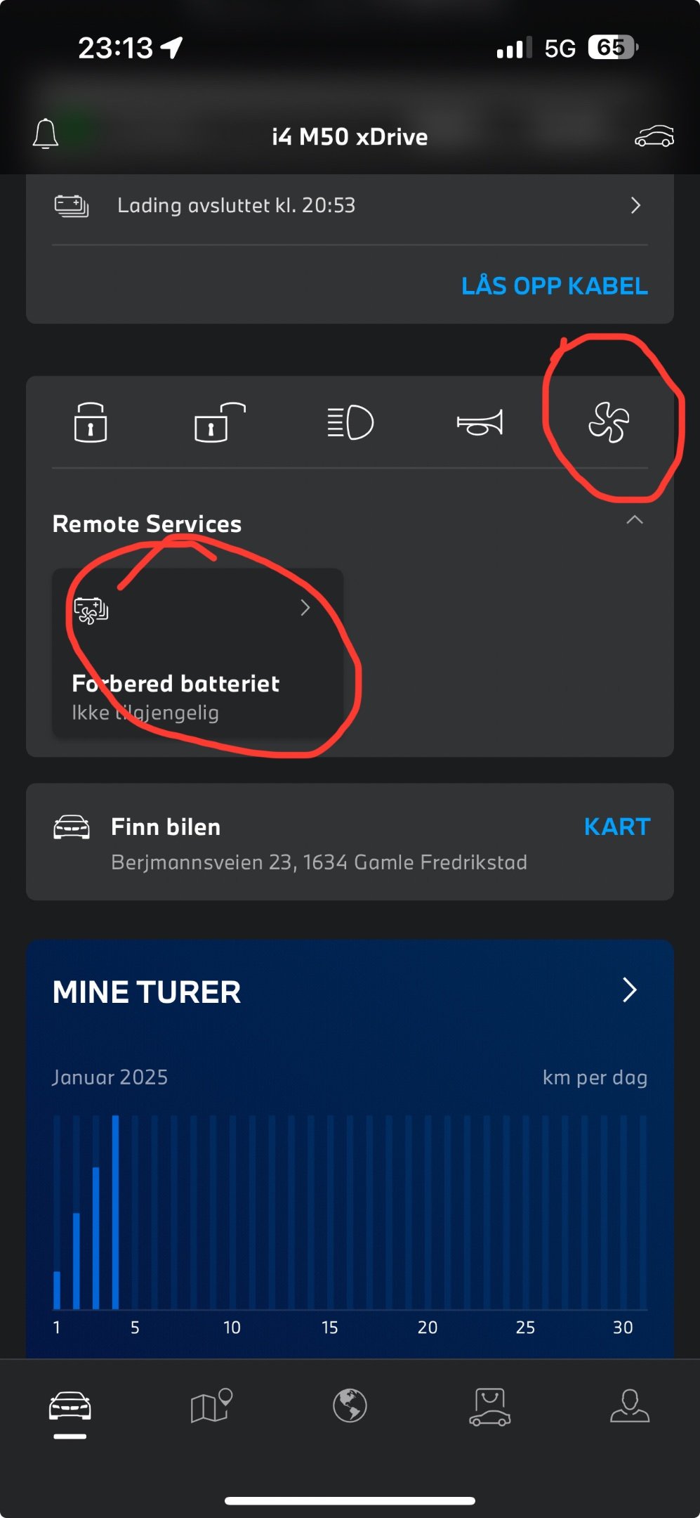

Bjerknez Skrevet 5. januar Forfatter Del Skrevet 5. januar Er det noen her som kan forklare meg forskjellen på disse to knappene i appen jegbhar ringet inn? Jeg pleier å bruke voftesymbolet når jeg skal varme opp kupeen, men blir ikke batteriet også varmet opp da? Må jeg aktivere begge hvis jeg skal forvarme både kupe og batteri? Lenke til kommentar

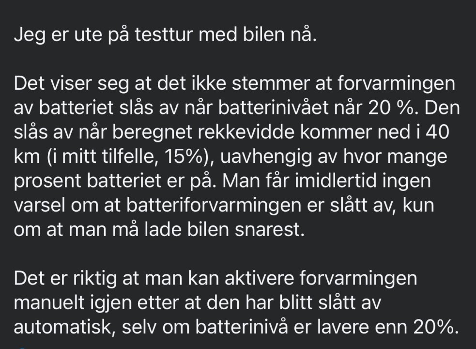

Syar-2003 Skrevet 5. januar Del Skrevet 5. januar Angående innlegget som @Complexity skrev tidligere har nå brukeren som var sitert gjort en ny test. Slik at dette nå er oppklart: 1 Lenke til kommentar
Bjerknez Skrevet 5. januar Forfatter Del Skrevet 5. januar Jeg mener bestemt jeg så en test av enten M50 eller edrive40 på Youtube hvor dem kunne starte forvarming av batteri med 8% gjenstående strøm. Kan det være at det er flere faktorer som spiller inn her vedrørende om dette er mulig eller ei? Lenke til kommentar
Syar-2003 Skrevet 5. januar Del Skrevet 5. januar Bjerknez skrev (39 minutter siden): Er det noen her som kan forklare meg forskjellen på disse to knappene i appen jegbhar ringet inn? Jeg pleier å bruke voftesymbolet når jeg skal varme opp kupeen, men blir ikke batteriet også varmet opp da? Må jeg aktivere begge hvis jeg skal forvarme både kupe og batteri? Viftesymbolet, knappen øverst til høyre klimatiserer kupeen. Forbered batteriet (engelsk app kalt battery precondition): UseCase Man har ikke hjemmelading. En morgen er det lite batteri prosent og man må innom en hurtiglader rett etter avreise, og man ønsker full ladefart. Man kan da starte batterivarming fra appen. For best effekt i kaldt klima bør man starte den en time i forkant. Lenke til kommentar
Syar-2003 Skrevet 5. januar Del Skrevet 5. januar (endret) Bjerknez skrev (15 minutter siden): Jeg mener bestemt jeg så en test av enten M50 eller edrive40 på Youtube hvor dem kunne starte forvarming av batteri med 8% gjenstående strøm Nå har vedkommende som meldte om dette testet det systematisk pånytt. Og det er med gjeldende software versjon 07/2024. Så da må vi gå ut i fra at det han sier stemmer "for dagens og oppdaterte biler". Stoler mere på det enn hva en random gammel og kanskje utdatert YouTube test viser til. Alle i4 i vår branch skal ha fått OTA oppdateringen for sw 07/2024. Jeg fikk den for fire måneder siden. Han bekrefter også at du kan starte den igjen manuelt. Endret 5. januar av Syar-2003 Lenke til kommentar
Bjerknez Skrevet 5. januar Forfatter Del Skrevet 5. januar (endret) Syar-2003 skrev (11 minutter siden): Viftesymbolet, knappen øverst til høyre klimatiserer kupeen. Forbered batteriet (engelsk app kalt battery precondition): UseCase Man har ikke hjemmelading. En morgen er det lite batteri prosent og man må innom en hurtiglader rett etter avreise, og man ønsker full ladefart. Man kan da starte batterivarming fra appen. For best effekt i kaldt klima bør man starte den en time i forkant. Ok. Viftesymbolet har jeg brukt kye for å varme opp kupeen, men jeg trodde også batteriet ble varmet opp... men det gjør det da altså ikke.... Når bilen står i laderen hjemme, så kan ikke "Forbered batteriet" aktiveres. Edit: Men spørsmålet er om det er noe vits i å bruke strøm på forvarming ved å aktivere denne før man kjlrer når bilen ikke står til lading hjemme. Kontra og bare kjøre uten forvarming. Tenker da på forbruk på kortere turer. Endret 5. januar av Bjerknez Lenke til kommentar
Bjerknez Skrevet 5. januar Forfatter Del Skrevet 5. januar Syar-2003 skrev (3 minutter siden): Nå har vedkommende som meldte om dette testet det systematisk pånytt. Og det er med gjeldende software versjon 07/2024. Så da må vi gå ut i fra at det han sier stemmer "for dagens og oppdaterte biler". Stoler mere på det enn hva en random gammel og kanskje utdatert YouTube test viser til. Alle i4 i vår branch skal ha fått OTA oppdateringen for sw 07/2024. Jeg fikk den for fire måneder siden. Han bekrefter også at du kan starte den igjen manuelt. Ja, da må vi nesten bare stole på det. Lenke til kommentar
Syar-2003 Skrevet 5. januar Del Skrevet 5. januar (endret) Bjerknez skrev (9 minutter siden): Når bilen står i laderen hjemme, så kan ikke "Forbered batteriet" aktiveres. Nei, da lader du jo. Forbered batteriet o dette tilfellet (med app) er for å forberede det for DC lading "like" etter at du drar for å lade med "normal ladekurve" ikke begynne å putre på 50kw. AC lading trenger ingen "forbereding" for å lade med 7-11 kw Endret 5. januar av Syar-2003 Lenke til kommentar

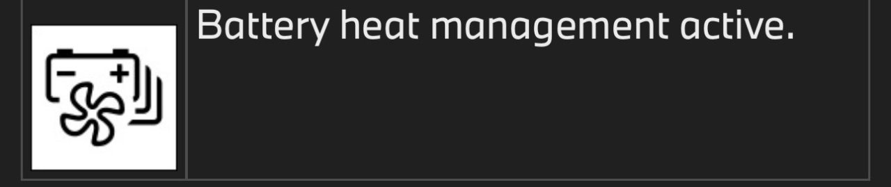

Bjerknez Skrevet 5. januar Forfatter Del Skrevet 5. januar (endret) Syar-2003 skrev (4 minutter siden): Nei, da lader du jo. Forbered batteriet o dette tilfellet (med app) er for å forberede det for DC lading "like" etter at du drar for å lade med "normal ladekurve" ikke begynne å putre på 50kw. AC lading trenger ingen "forbereding" for å lade med 7-11 kw Det vet jeg. Men i hvilket scenario ser du får deg at den knappen i appen vedrørende forbered batteriet skal brukes? For batteriet varmes vel opp når man kjører også? Når jeg er ute å kjører å bilen er i gang en times tid så står det plutselig "batteriet er klar for rask DC lading" i displayet. Uten at jeg manuelt aktiverer det via app eller har lagt inn destinasjon. Endret 5. januar av Bjerknez Lenke til kommentar
Syar-2003 Skrevet 5. januar Del Skrevet 5. januar Bjerknez skrev (Akkurat nå): Det vet jeg. Men i hvilket scenario ser du får deg at den knappen i appen vedrørende forbered batteriet skal brukes? For batteriet varmes vel opp når man kjører også? Det skrev jeg for 13 minutter siden "UseCase" Det varmes når du kjører men ikke nok når det er kaldt som nå. Det er derfor man må tilleggsvarme batteriene for å få oppladehastigjeten mens man kjører (navigerer til en DC stasjon) eller starter det manuelt. UseCase 2 Du er på jobb/oppdrag og bilen har 20% og du kommer ikke hjem men må kjøre innom ladestasjonen du så et kvarter før du kom frem til kunden. En time før du pakke sammen starter du forbered batteriet fra mobilen og du kpmmer til DC stasjonen med preconditioned batteri og sesjonen starter på 200kw. Du lader i et kvarter/tyve minutter og får nok rekkevidde til hjemreisen. Lenke til kommentar
Bjerknez Skrevet 6. januar Forfatter Del Skrevet 6. januar Syar-2003 skrev (14 minutter siden): Det skrev jeg for 13 minutter siden "UseCase" Det varmes når du kjører men ikke nok når det er kaldt som nå. Det er derfor man må tilleggsvarme batteriene for å få oppladehastigjeten mens man kjører (navigerer til en DC stasjon) eller starter det manuelt. UseCase 2 Du er på jobb/oppdrag og bilen har 20% og du kommer ikke hjem men må kjøre innom ladestasjonen du så et kvarter før du kom frem til kunden. En time før du pakke sammen starter du forbered batteriet fra mobilen og du kpmmer til DC stasjonen med preconditioned batteri og sesjonen starter på 200kw. Du lader i et kvarter/tyve minutter og får nok rekkevidde til hjemreisen. Ahh, okay. En funksjon jeg neppe kommer til å bruke merker jeg men selv etter 1 times tid med bilen i gang så står det at den er klar for DC lading uten at jeg aktiverer noe som helst. Å det skjedde senest her om dagen når det var -10 grader ute. Jeg varmet opp kupeen før jeg kjørte og bilen var i gang en times tid. Lenke til kommentar
Syar-2003 Skrevet 6. januar Del Skrevet 6. januar Bjerknez skrev (10 minutter siden): selv etter 1 times tid med bilen i gang så står det at den er klar for DC lading uten at jeg aktiverer noe som helst. Å det skjedde senest her om dagen når det var -10 grader ute. Jeg varmet opp kupeen før jeg kjørte og bilen var i gang en times tid. Vanskelig å tolke hva du mener her. Hva mener du med "står at den er klar for DC lading ". Hvordan vet du at batteriet var tilstrekkelig forberedt for max dc ladefart uten faktisk å dc lade? Aktivert (aut eller manuell) forvarming for dc lading vises med et eget symbol i displayet. Lenke til kommentar
