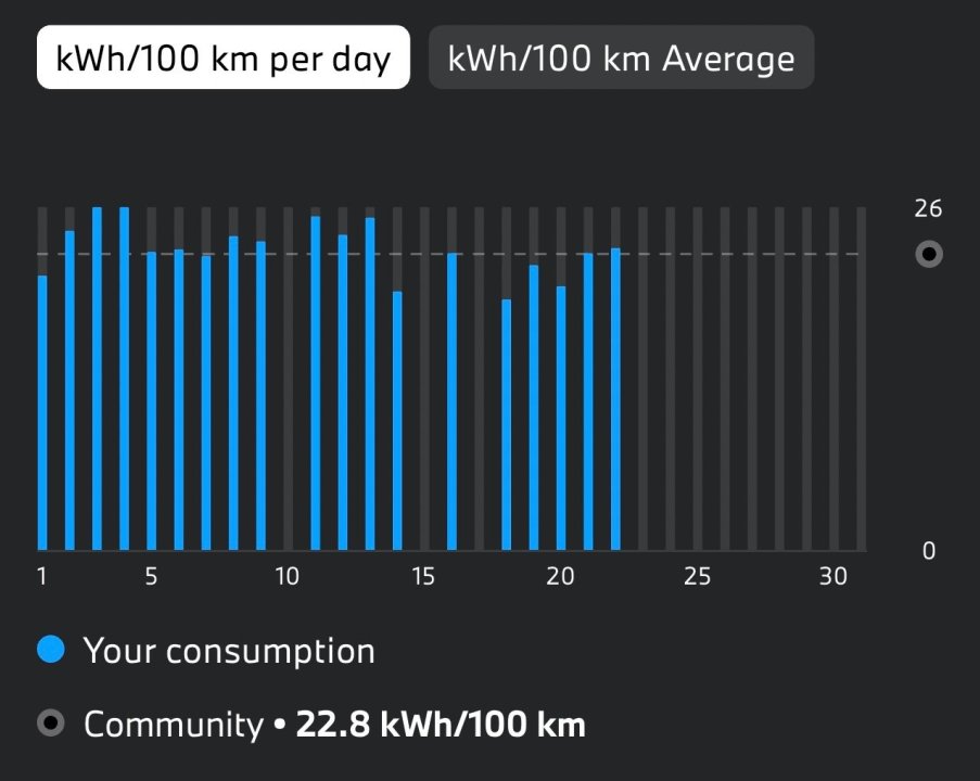

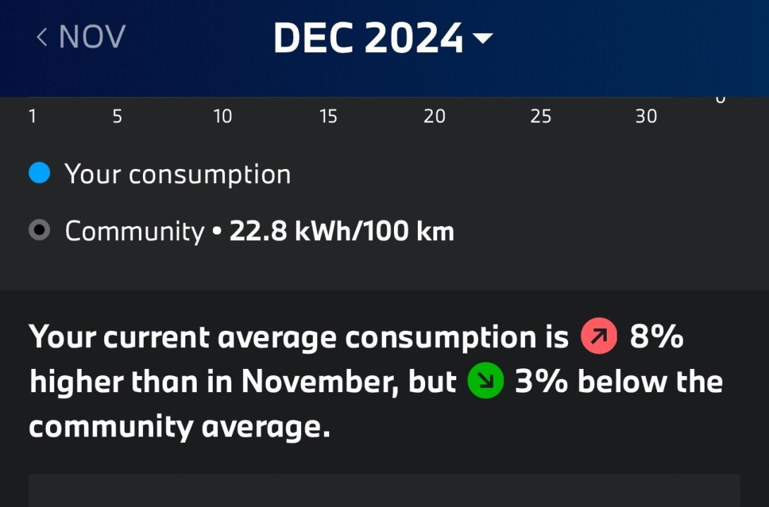

Har 22kwh/100 snitt desember, som er 3% under community gjennomsnitt av i4 50 i Norge, og 8% mere enn November. Du finner det i MyBMW appen. Snitt turvarighet er 19 minutter og 11km.IMG_1528.thumb.jpeg.0a7e4c37f6b2a921322f7537d1bd4048.jpeg
På onsdag den 18 kjørte jeg litt lengre (82km) og hadde snitt den dagen på 18.9 kwh/100.

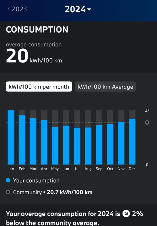

Gjennom året (fremdeles mest småkjøring i det daglige, typisk 20-30km pr dag)
I månedene Mai til September kan man forvente ned mot 17-18 kwh/100 i snitt. Gjennom hele året i ett ligger man på ca 20 (med denne type kjøring og lite eller sjelden preklimatisering før tur)

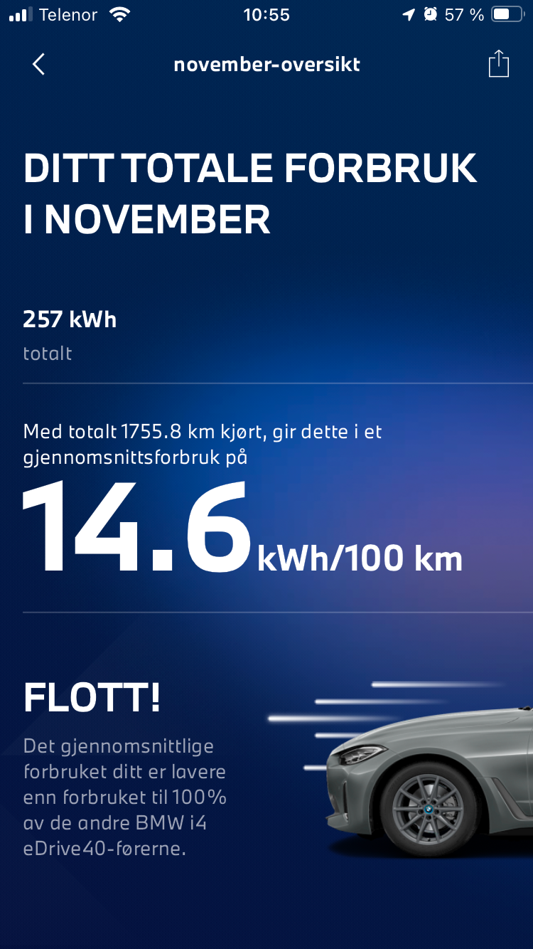

Ikke så relevant for I4 M50 men noen er i enden av skala. To mnd på rad faktisk
