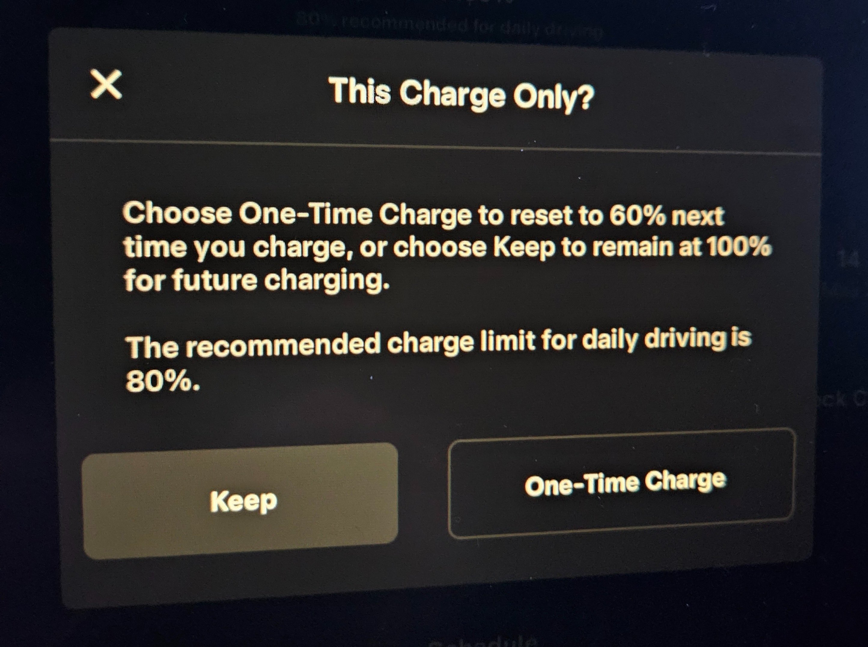

sverreb Skrevet 21. desember 2024 Del Skrevet 21. desember 2024 9 minutes ago, Civilix said: I følge selger av min bil hadde ikke BMW lengre noen anbefaling om å unngå full lading når man sakteladet. Først og fremst skal man unngå å la bilen stå veldig høyt ladet over tid. Om du fullader og så kjører et sted er det et mindre tema. Det er ikke ladesyklene som er begrensende for batteriene i elbiler. De flest batterier takler fint 1000-2000 fulle sykler som tilsvarer en kjørelengde som er vesentlig mer enn de fleste biler ser før de blir pensjonert. En bil og dermed batteriet bør imidlertid vare i 15-25 år, og batterier degraderer også over tid. Denne degraderingen er sterkt korrelsert med ladetilstand. Et batteri som står hele tiden på nær 100% kan bli så slitt at det blir nær ubrukelig på mindre enn 5 år (selv uten noen bruk), men står det for det meste ladet til under 80% bør det vare hele bilens levetid. Det er imidlertid ikke noe hinder for å lade batteriet fullt, bare ikke la bilen stå med fulladet batteri i lang tid. Det er også noe bedre for batteriet å lades lite men ofte. Det er fordi katodematrialet endrer litt størrelse som funksjon av ladetilstand. Så jo mer man endrer ladetilstand jo mer sprekker dannes det i partiklene i katodematrialet. Sprekker gir plasser hvor litium i elektrolytten vil gå ut av løsning for å danne det som kalles SEI (Solid Electrolyte Interphase), noe som reduserer tilgjengelig litium og dermed kapasiteten i batteriet. Dette er ikke noe å bekymre seg over i normal bruk, men teknisk sett er det bedre å lade lite og ofte. Det kommer nye batterityper med monokrystallinsk katode som elliminerer dette problemet, men det har lite å si for biler med mindre man også vil bruke bilen for energilagring Så kortversjonen er at beste praksis er å lade daglig til en så lav ladetilstand du er komfortabel med. Merk at for de som har LFP batterier så gjelder dette fortsatt men med det ekstra kravet at disse batteriene trenger å fullades jevnlig for at BMS skal kunne selvkalibrere. Så eiere av slike batterier trenger å legge inn en full lading innimellom. Ingen BMW har LFP batterier meg bekjent. 1 Lenke til kommentar

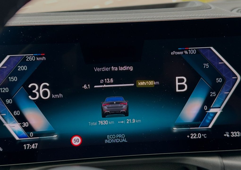

Syar-2003 Skrevet 21. desember 2024 Del Skrevet 21. desember 2024 (endret) Her (evkx.net) har man ganske bra informasjon om BMW i4-M50 sett opp mot egen erfaring. https://evkx.net/nb/models/bmw/i4/i4_m50/rangeandconsumption/ Samt generelt nye nytting og bra lesestoff og forbruk og rekkevidde for elbil i "rekkeviddeguide" https://evkx.net/nb/guides/understandingrange/ I BMW kan man med fordel sette instrumentcluster-displayet til å ha kontekstvisning av kwh/100km "forbruk siden lading". Da ser man konstant kwh/100 tallet sitt siden bilen var tilkoplet lader. Og man lærer seg å huske beregningen hvilken rekkevidde 18kwh/100, 20kwh/100, osv står for. Jeg bryr meg ikke noe særlig lenger hva GOM (gjettometeret) sier. Da masse småkjøringer i hverdagen gjør at det lite sier noe i forkant om range anslaget for en kommende hyttetur til helga. GOM vil derimot re-kalkulere seg underveis. Endret 21. desember 2024 av Syar-2003 Lenke til kommentar

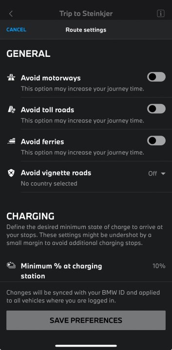

Syar-2003 Skrevet 21. desember 2024 Del Skrevet 21. desember 2024 I route setting kan man angi å unngå ferger. Men enig at Here (og bmw) har noe å gjøre for å oppgradere kartmatrialet for Norge. Har hatt noen merkelige rutevalg selv opp i gjennom med BMW nav. Men google maps har også ført meg på noen merkelige omveier/avsporinger. Lenke til kommentar
